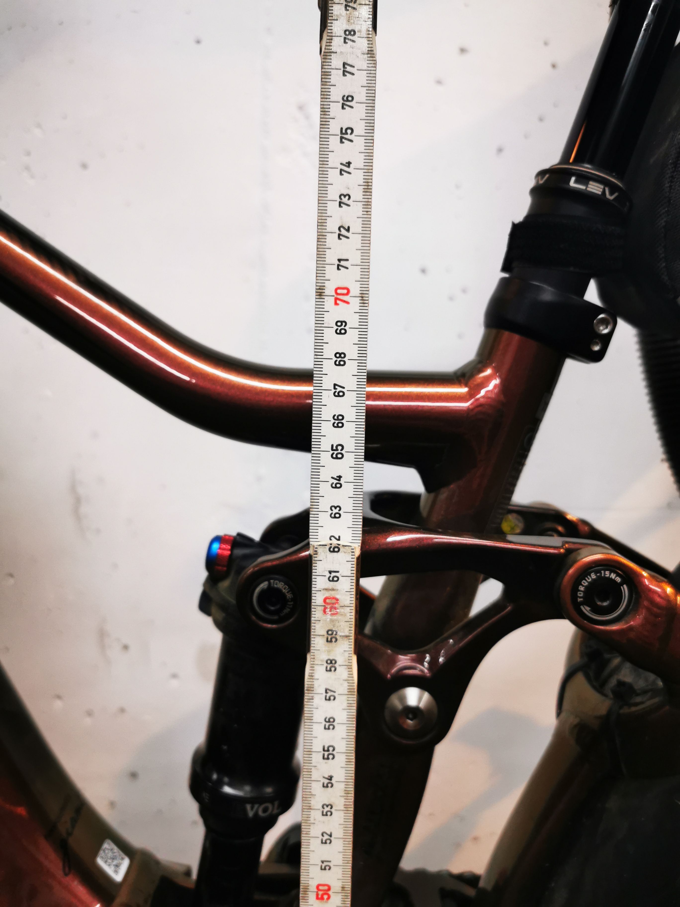

beim XS Rahmen ist die Durchtrittshöhe beim Bike meiner Frau mit 70,7cm angegeben, der Wert ist bei den kleinen XS Rahmen aber nur theoretisch an einem bestimmten Punkt da das Oberrohr ja steil ansteigt, der tiefste Punkt wäre beim Bike meiner Frau (XS) gemessen um 67,5cm (unbelastet) , nach vorne absteigen ist daher nur für die Zwergelen mit Modelmasse problemlos möglich, der Rest steckt mehr oder weniger zwischen Sattel und Oberrohr eingeklemmt
für meine Frau ist das wichtigste dass der Sattel so weit wie möglich abgesenkt werden kann, damit sie beim stehen bleiben sicher den Boden erreicht und bei abgesenkten Sattel auch gut mit dem Fuß über den Sattel kommt, bei Belastung steht die Oberkante vom Sattel bei ca 77,5cm und das geht sich dann aus dass sie sicher mit beiden Beinen den Boden erreicht

Ja das Maß das angegeben wird ist ein Mittelwert, also nicht an der tiefsten Stelle gemessen sondern weiter vorne. Dann kommt es eben auf die Form vom Rahmen noch an wie steil der gebogen ist usw.
Beim Merida eOne Sixty war die Überstandshöhe beim M Rahmen größer - kleiner - als beim S Rahmen!
Der Hinterbau und der Vorderbau sind ja ident. Da das S um 2,5cm kürzer ist, muss das Oberrohr vor dem Knick steiler hinauf.
Wird bei anderen Firmen kaum anders sein.
Beim Merida eOne Sixty war die Überstandshöhe beim M Rahmen größer als beim S Rahmen!
