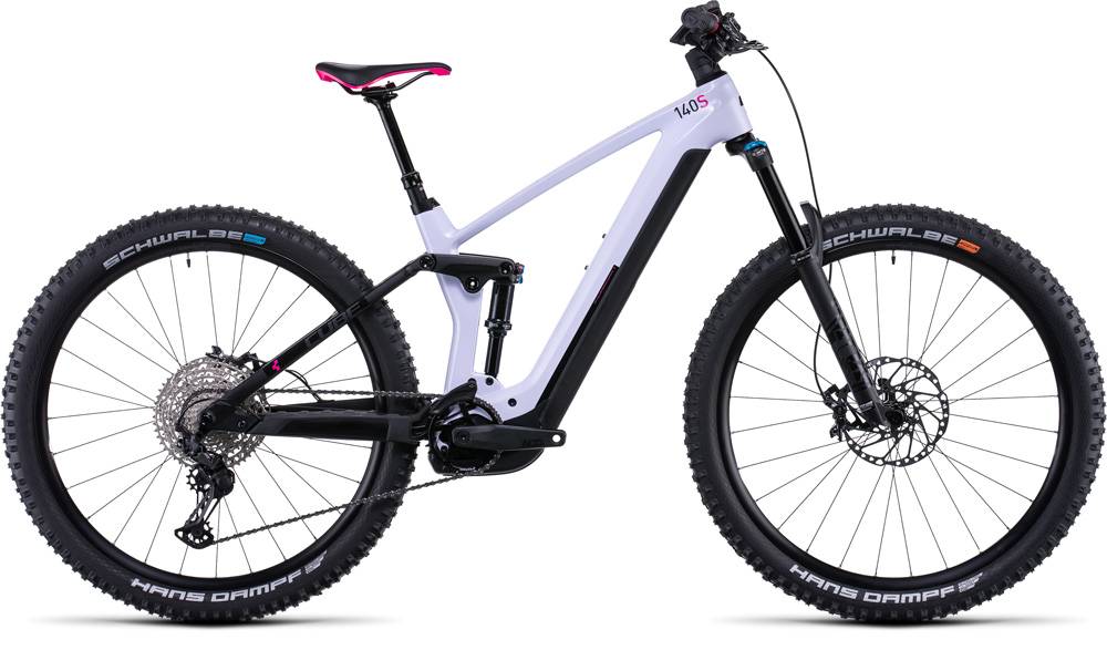

Sowas wäre meine Empfehlung:
https://www.canyon.com/de-de/e-bike...n-cf-7/3117.html?dwvar_3117_pv_rahmenfarbe=BKhttps://www.canyon.com/de-de/e-bike...n-cf-8/3116.html?dwvar_3116_pv_rahmenfarbe=BKhttps://www.bike-discount.de/de/cube-stereo-hybrid-140-hpc-sl-750-29-violetwhite-n-blackhttps://www.bike-discount.de/de/focus-jam2-7.9-1

Das Cube Rad hat ja einen Bosch Gen. 4 Antrieb, in dem Angebot steht auch Smart System, ich dachte das gäbe es mit Generation 5 und nicht 4? Wie würdest du sonst den Bosch gegenüber dem Shimano Antrieb einordnen?
Und das Focus kommt mir bei einem ähnlichen Preis etwas besser ausgestattet vor (mehr Shimano XT Komponenten beispielsweise), als das CF8, ist das zutreffend? Und würdest du dieses heute dem CF8 vorziehen?
