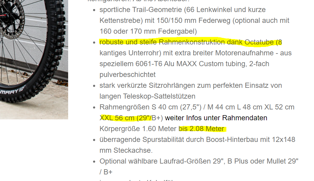

Nimm das mal in deine Auswahl mit dazu. Das einzigste was nicht passt, ist der Preis, .... leider. Dafür bekommst du es in gefühlt 100 Farben :cool:....... Und es hat Luft nach oben, wenn die Strecken länger und der Untergrund schwieriger wird.
https://www.maxx.de/de/bikes/e-mtb/fab4_els_sh/
