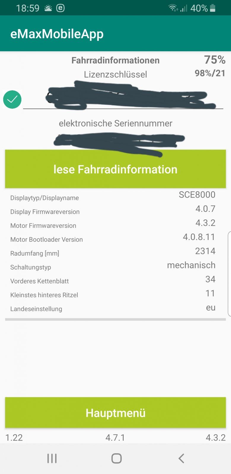

@joerghag
Shimano Software E 8000 und ihre Unterschiede.
4.3.2:
+ diese Version bietet eindeutig die besten Möglichkeiten was Tuning betrifft.
+ diese Version ist in Bezug auf Akkuverbrauch aus unserer Sicht eine der besten Versionen
- die Übergänge an der Motorabschaltgrenze sind härter als bei nachfolgenden Versionen, was aber bei einer höher programmierten Motorunterstützungsgeschwindigkeit als ca. 30km/h nicht mehr wirklich auffällt
- die Akkuanzeige auf dem Display ist nicht linear (die letzten beiden Segmente fallen oft sehr schnell ab), aber wenn man es gewohnt ist, kann man damit klar kommen
- diese Version läuft nur in Verbindung mit den SCE8000 und SCE6010 Displays
4.5.1:
+ gute Version bzgl. Akkuverbrauch
o Minimalversion für SCE7000, SCE6100, EW-EN100
4.6.1:
+ letzte Version bei der es möglich ist mit eMaxMobileApp und freeMax das Unterstützungsverhältnis bis auf max. 500% zu setzen
+ letzte Version bei der es möglich ist mit eMaxMobileApp und einem zugehörigen Lizenzschlüssel das max. Drehmoment bis auf max. 75Nm (statt 70Nm) und die max. Spitzenleistung bis auf 550W (statt 500W) zu setzen
- Akkuverbrauch geringer als bei Vorgängerversionen, da Restbrenndauer aus gesetzlichen Gründen erhöht wurde. Dieser Parameter kann jedoch mit eMaxMobileApp zurückgesetzt werden. Siehe dazu auch hier.
4.7.0:
o keine wirklichen Neuerungen gegenüber Vorgängerversionen, es wurden hier lediglich mehrere Komponenten von Shimano konsolidiert, was aber meist für STEPS8000 Fahrer keinen Einfluss hat.
- Ein nerviger Fehler bei der sporadisch die Akkuanzeige auf dem Display 0% zeigt, kam in dieser Version hinzu
4.7.1:
+ Fehlerbehebung eines Fehlers von 4.7.0 bei der sporadisch die Akkuanzeige auf dem Display 0% zeigt
Wenn du es schon von eMax kopierst, solltest du das vielleicht auch so kenntlich machen ;)
Ist aber eine schöne Zusammenfassung. ?
Ich bezog mich aber hier herauf:
Das heisst jetzt unter der 4.7.1 Eco low- medium-high
unter der 4.6.1 Eco low
Und ECO Low, Medium, High hat (soweit ich weiß) nichts mit der Motor-Softwareversion zu tun, sondern allein mit der
eTube App-Version. Die neue APP ist allerdings in etwa zeitgleich mit 4.7.0 gekommen
Ist doch erkenntlich, steht doch dick und fett in schwarz da,wo von das ist, da brauche ich nichts mehr dazu schreiben
Ich hätte ja das "eMaxMobileApp" weglassen können,habe ich aber nicht.
