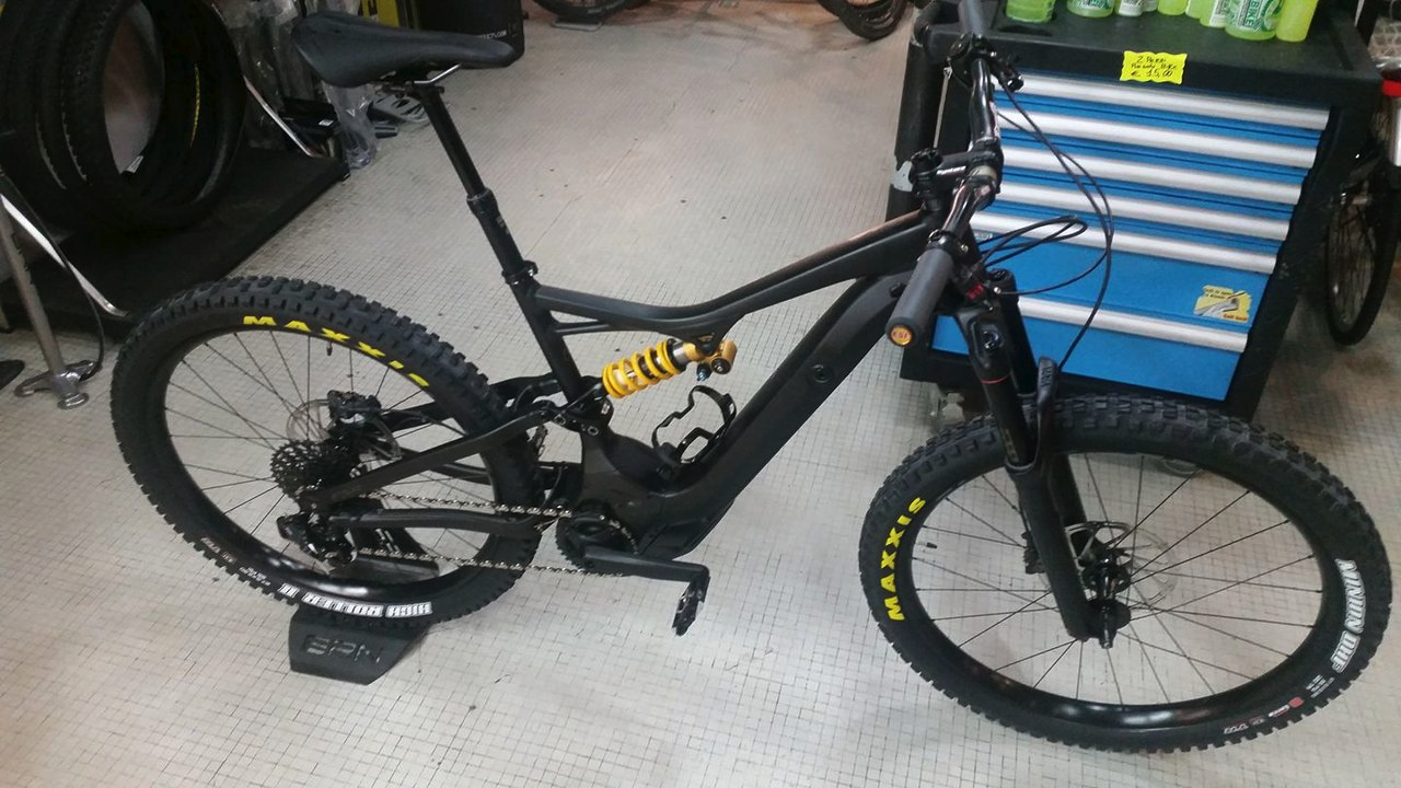

Bau doch in dein Levo nen Stahlfederdämpfer.
Der Levo hinterbau ist auf Luftdämpfer mit Endprogression ausgelegt, wenn du da jetzt einen linearen Stahldämpfer einbaust schlägt das Ständig durch, erst recht mit dem kleinen federweg der der Hinterbau hergibt. Wenn man den Hinterbau Tunen möchte dann würde ich einen DVO topaz Luftdämpfer einbauen mit 2 Tokens wegen der Endprogression
wenns so einfach wär
i'wie hindert mich aber die einbaulänge/hub etwas
oder hab ich da etwas übersehen/eine möglichkeit ?
Was genau hindert dich? Machbarkeit? Oder EBL/Hub?
Es gibt ja genug Leute, die an einem motorlosen Stumpjumper nen Coil-Dämpfer fahren.
Ich habe mich damit noch nicht beschäftigt, obwohl mich das Thema beschäftigt x'D, aber nen BikeYoke dran und dann müsste es meiner Meinung nach ein Dämpfer sein, bei dem man schön dir Endprogression und LSC/HSC einstellen kann. Dann dürfte das schon machbar sein und ziemlich gut funktionieren.
Beim Fanes hat man damals auch ragt, dass der Hinterbau auf Lufzdänofer ausgelegt ist und am besten gefahren ist es mit einem Coil-Dämpfer á la Vivid Coil etc.
Sascha
@blaubaer
... kennst du diesen hier? Der passt in den stumpjumper und das Levo.
https://www.ohlins.com/product/ttx-22-m-application/
nein dieser öhlins würde nicht passen, da er nur für
Specifically designed with the Enduro/Gravity segment rider for the Specialized Demo 8 2011+, Enduro Evo 2013+ and Enduro 2013+ bike models
gebaut ist, und die Enduros haben 216x57 Dämpfer verbaut und die Stumpjumper 197x48
@slash-sash Danke, da war doch was, wusste nur nicht mehr von wem, BikeYoke !! Danke werd mir wohl solch einen Y-Link holen
Dämpfer weiss ich noch nicht, Stahlfeder gibt es nicht wirklich viel auswahl für 190x50 oder Metric 190x45. bis jetzt hab ich nur den Cane Creek Double Barrel Coil [IL] Dämpfer gefunden.
sonst den DVO Topaz, den wollte ich zuvor schon, nur ist er mit der Spezi Aufnahme nirgends zu finden.
über die Progression mach ich mir keine sorgen, die ist glaub eher umgekehrt in dem Rahmen, fahre jetzt als ersatz vom Fox einen RS Monarch mit M/M tune und bei dem ist extrem schwierig den vollen FW aus zu nutzen, im Gegensatz ist der Orig. deutlich schneller am Anschlag.
