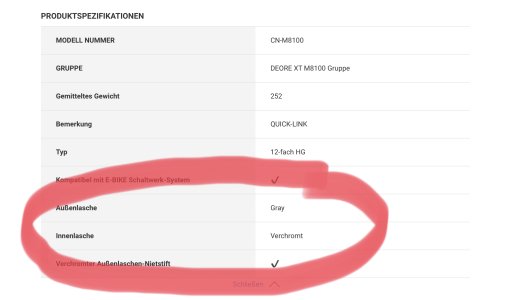

Irgendwo hatte ich gelesen, daß Wachs nicht gut an SilTec anhaftet.
Die XT-Kette hat keinerlei SilTec Beschichtung. Deshalb nehme ich die.
