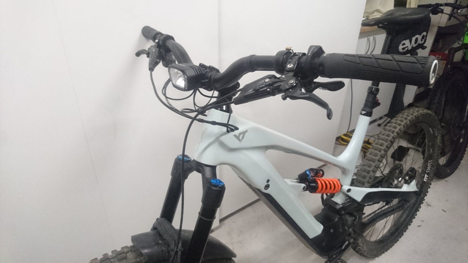

Ich bin 197cm gross und fühlte mich auch auf keinem Bike von Anfang an wohl. Durch einen längeren Vorbau und einen Lenker mit mehr Rise passt das Decoy nun für mich.

Die grössten Rahmen der verschiedenen Hersteller unterscheiden sich nicht grossartig + - 1cm. Wichtige Werte sind Oberrohrlänge, Reach und Stack.
Du wirst um individuelle Anpassungen nicht herumkommen. Das Problem ist, dass der Stack nicht gross mit der Rahmengrösse mitwächst. Ich habe mir den Spank Spike 800 Lenker mit 50mm Rise(Erhöhung) montiert und einen Vorbau mit 7Grad. Ergon GA2 fat Griffe kann ich auch noch für grosse Hände empfehlen.

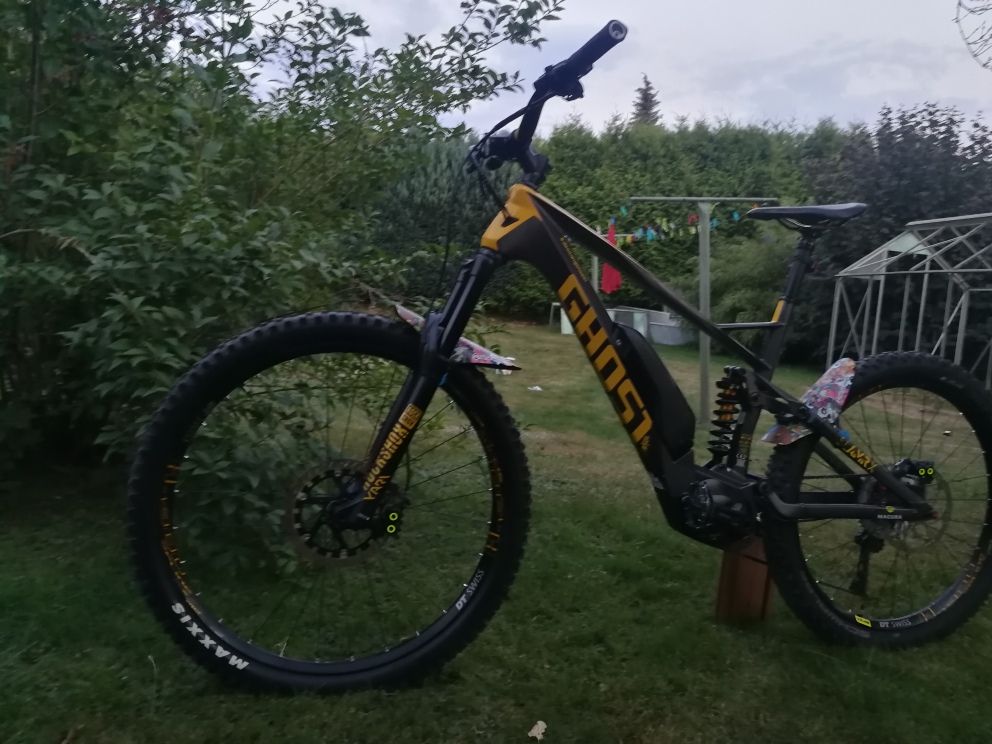

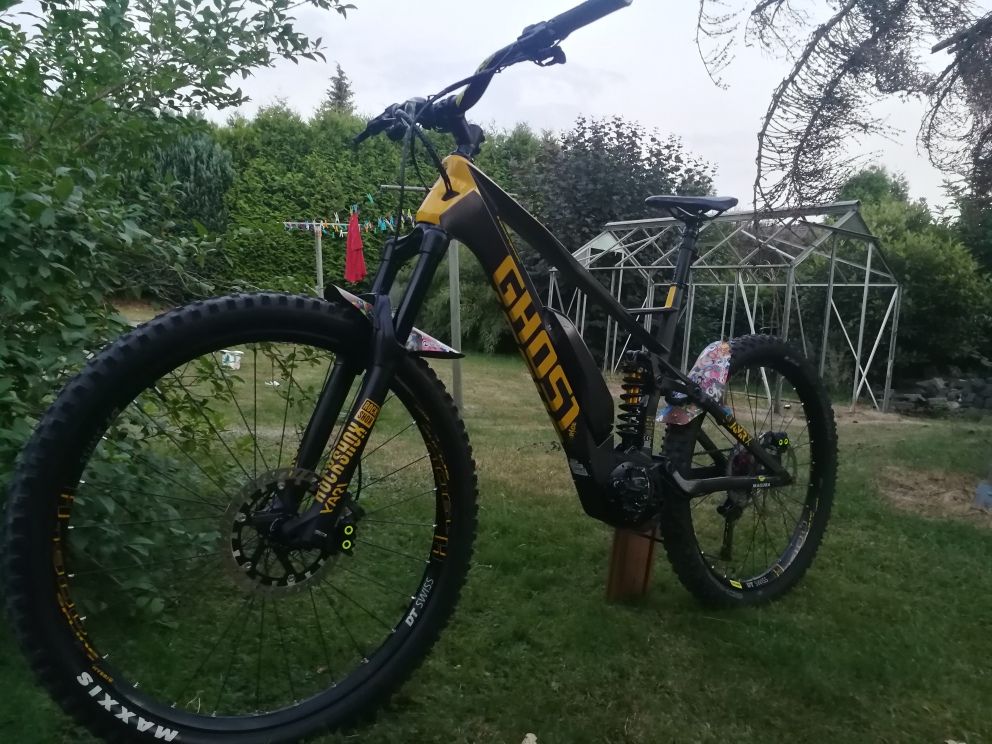

Hallo, ich denke bei der Größe passt jeder xl Rahmen, das Ghost slamr x was ich habe, hat auch nur eine 50 cm sitzrohrlange, das Rad ist mit smart fit auf mich eingestellt, lediglich den Lenker und den Vorbau habe ich geändert, um den Lenker etwas höher zubekommen, im sitzrohr hab ich sogar noch 1 cm Luft, die es noch weiter rausgezogen werden könnte.
Ich bin 2 M gross und habe eine 97 cm Schrittlänge, also so ziemlich identisch.
