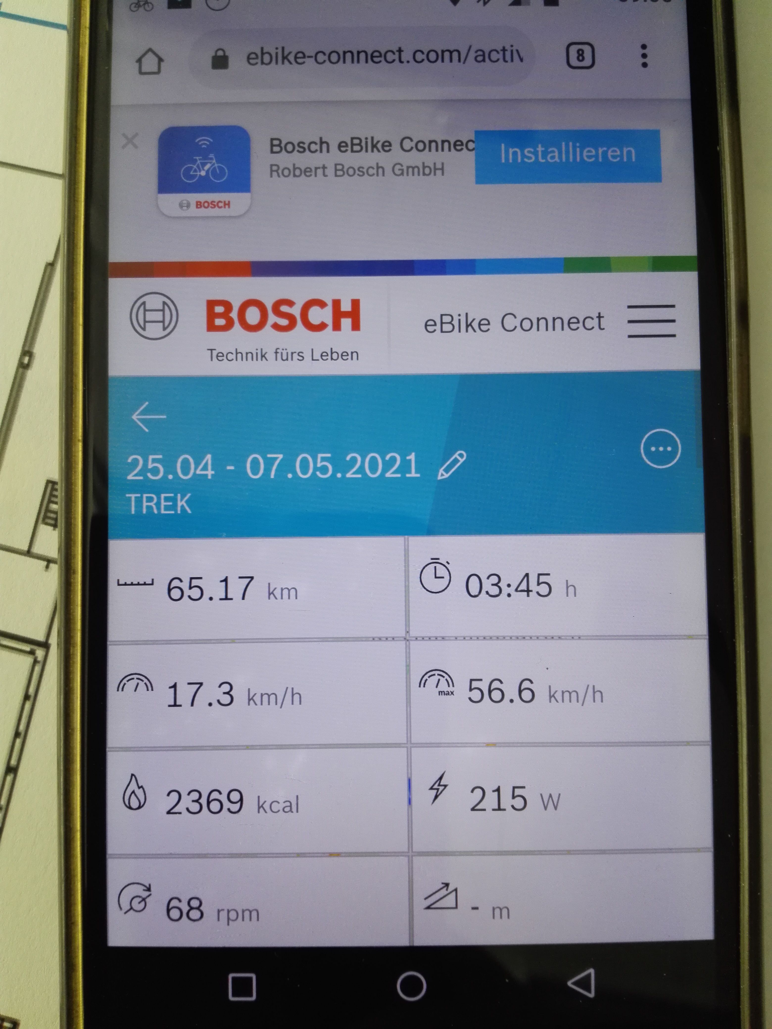

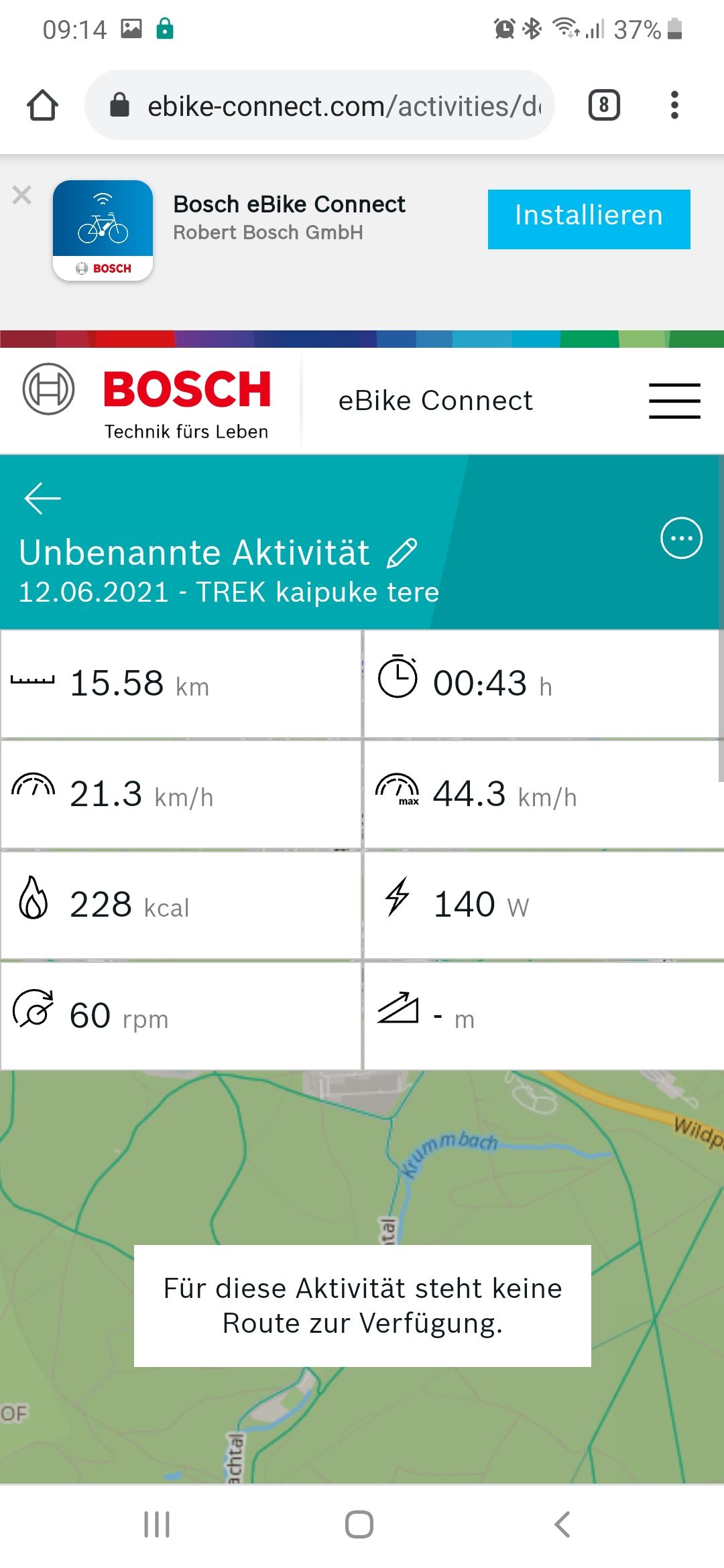

durchschnittlichen Eigenleistung von ca. 215 W (Durchschnittsgeschwindigkeit 18 km/h).
Wo liest du die Watt ab. Ich nach der Synchronisation vom Kiox mit dem Bosch Portal in der Anzeige des Portals. Weil, 215 Watt ist viellllllllllllllllll.

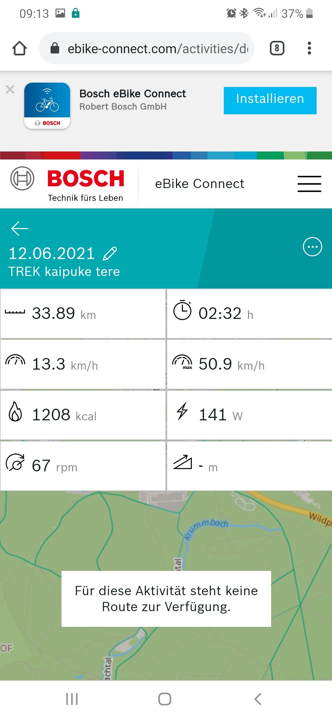

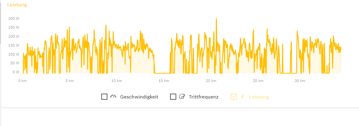

Wenn's sein muss, komme ich auch auf kurzfristige Spitzenwerte jenseits der 500 W. Ich habe aber auch schon eine Kette durchgetreten.😳
Für mich zeichnet sich jedoch eine klare Abhängigkeit zw. Fahrergewicht und Stromverbrauch ab (ist aber eigentlich auch kein Wunder).

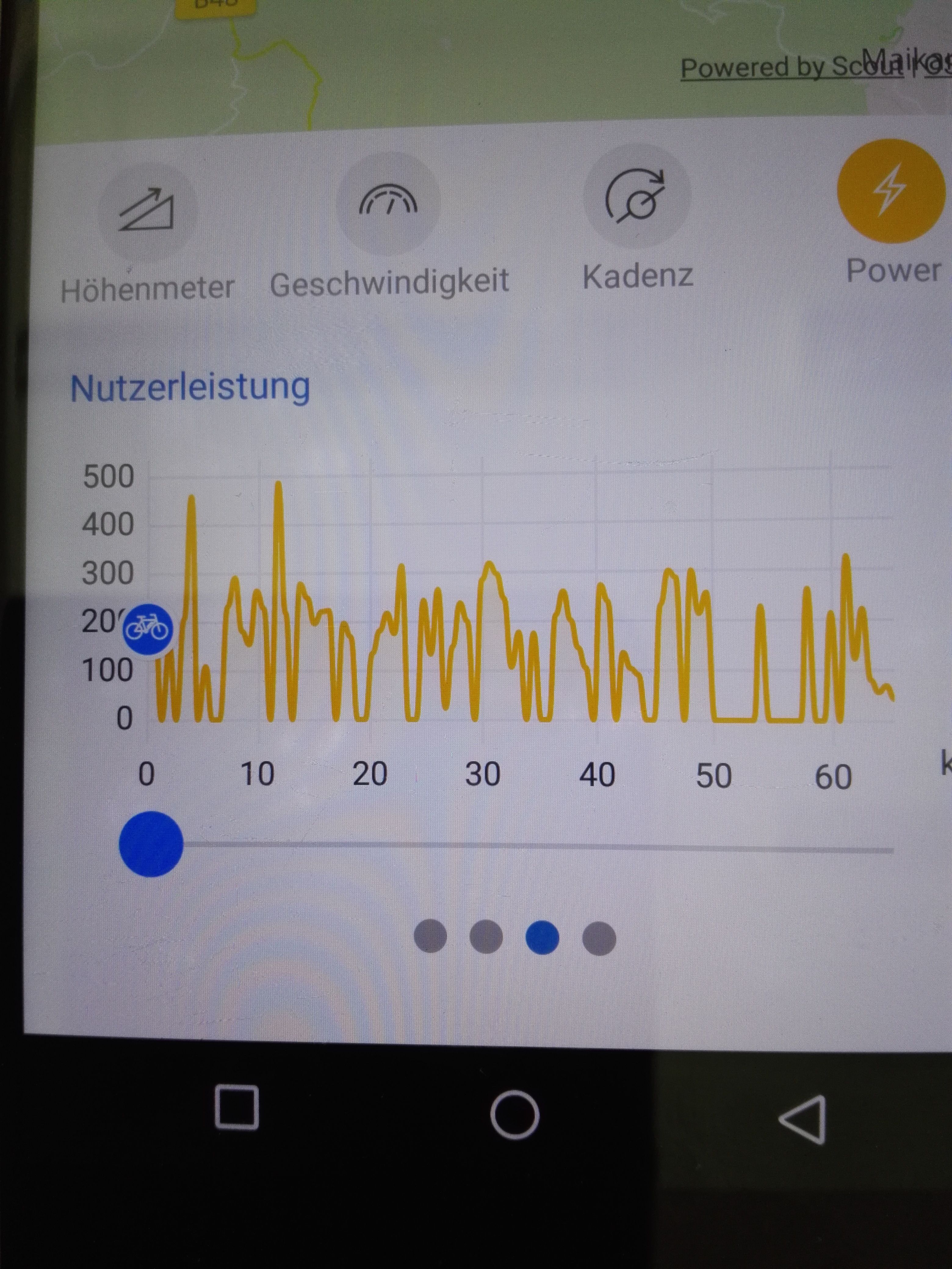

Das war meine von Bosch aufgezeichnete Leistungskurve:
Wahnsinn. Bedeutet du könntest mit deiner Fahrweise + eigene Leistung mit einem Akku so ne 2300-2500 hm Tour im alpinen Gelände machen.
Ja, davon gehe ich mal aus, falls das Purion nicht lügt ;)
Bei mittleren Steigungen fahre ich oft „Eco“ und erst ab 16-17% Steigung
mit „Tour“.
Ganz selten „eMTB“ und nur in Ausnahmefällen mit „Turbo“.

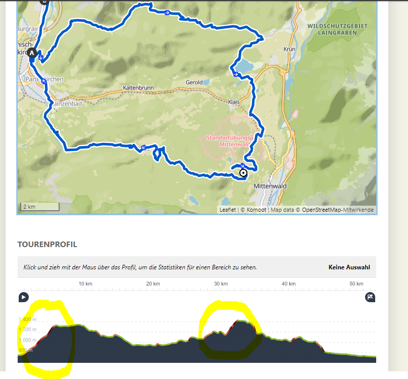

So, Rundtour bei Garmisch gemacht. (Eintrag "3"). Im alpinen Gelände brauche ich doch mehr als Eco. Wobei der Anstieg Garmisch zum Almgasthof Esterberg und vom Isartal auf den Kranzberg schon elendig steile Rampen sind. Meine Leistung lag im Durchschnitt lt. Bosch Orakel bei 146 W.
