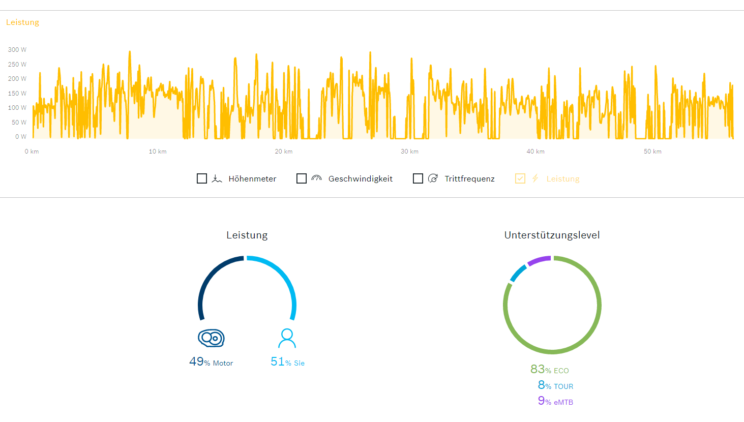

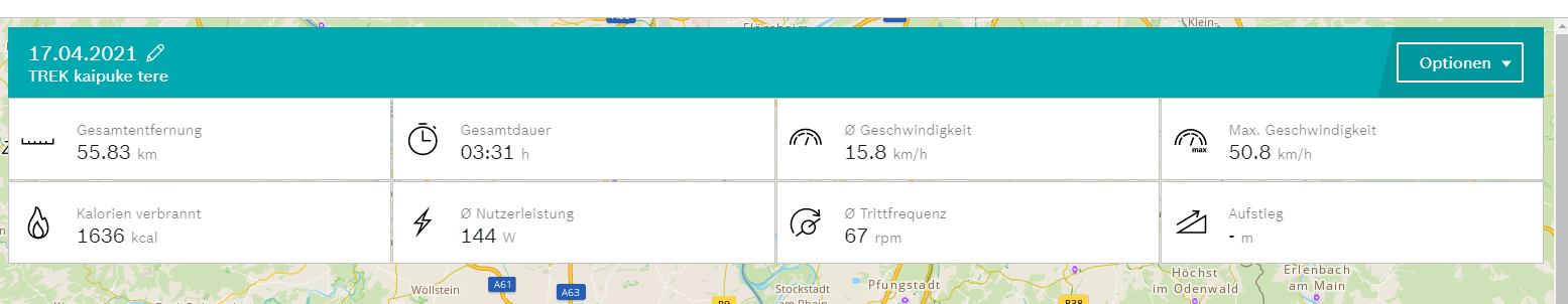

Bin gestern mal länger mit den alten 4 Modis gefahren und das kam dabei heraus:
Lt. komoot waren es ca. knappe 1100 hm. Kam mit 45% Akku zu Hause an.
Das ist gut so. Fahre die Runde doch mal komplett in Tour, speichere dir die Daten ab und sobald der Modus drauf ist machst du das Selbe nochmal. Wäre dann ganz interessant zu sehen wie sich die Daten ändern.
Ist ne Idee. Wobei ich glaube, komplett in "Tour" mache ich den Akku leer, bei vielleicht etwas höherer Durchschnittgeschwindigkeit. Wird wahrscheinlich schwierig, das halbwegs gleich nachzustellen. So exakt kann ich gar nicht fahren.
Das wäre wohl ein Prüfstandthema unter Ausschluss der äußeren (persönliche Form/Fahrweise, Wetter, Geschwindigkeit) Faktoren.
