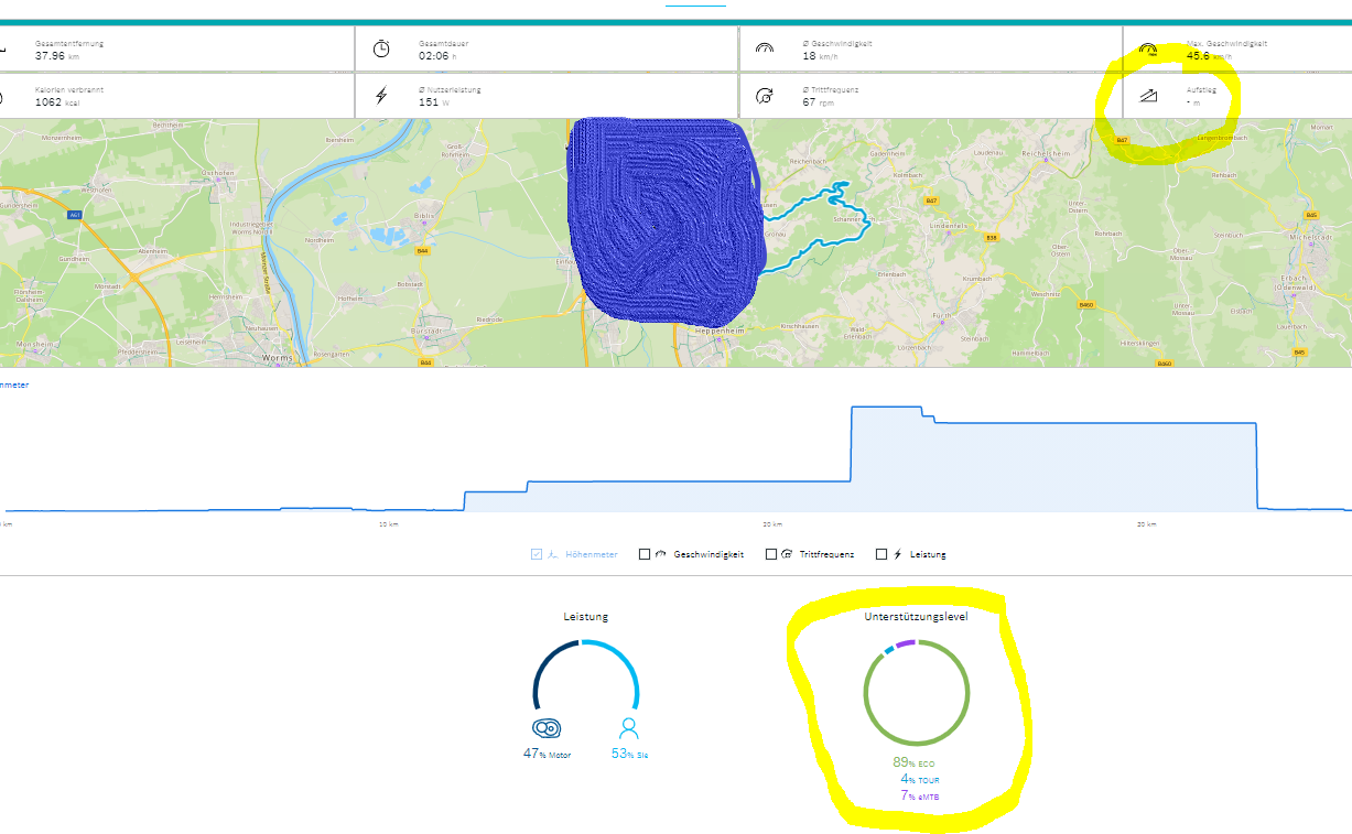

Die Fragen nach dem Warum: Warum zeigt weder das Kiox, die Bosch Händy Äbb och die Webseite die kumulierten gefahrenen Höhenmeter an? Die Daten sind doch anscheinend vorhanden.
Zum Akkuverbrauch. Mit den gezeigten Daten, es sollten so 650 hm gewesen sein, kam ich mit 69% Akku zu Hause wieder an. Temperatur war so +12, gefühlt im Wind bei der Abfahrt 🥶🥶🥶

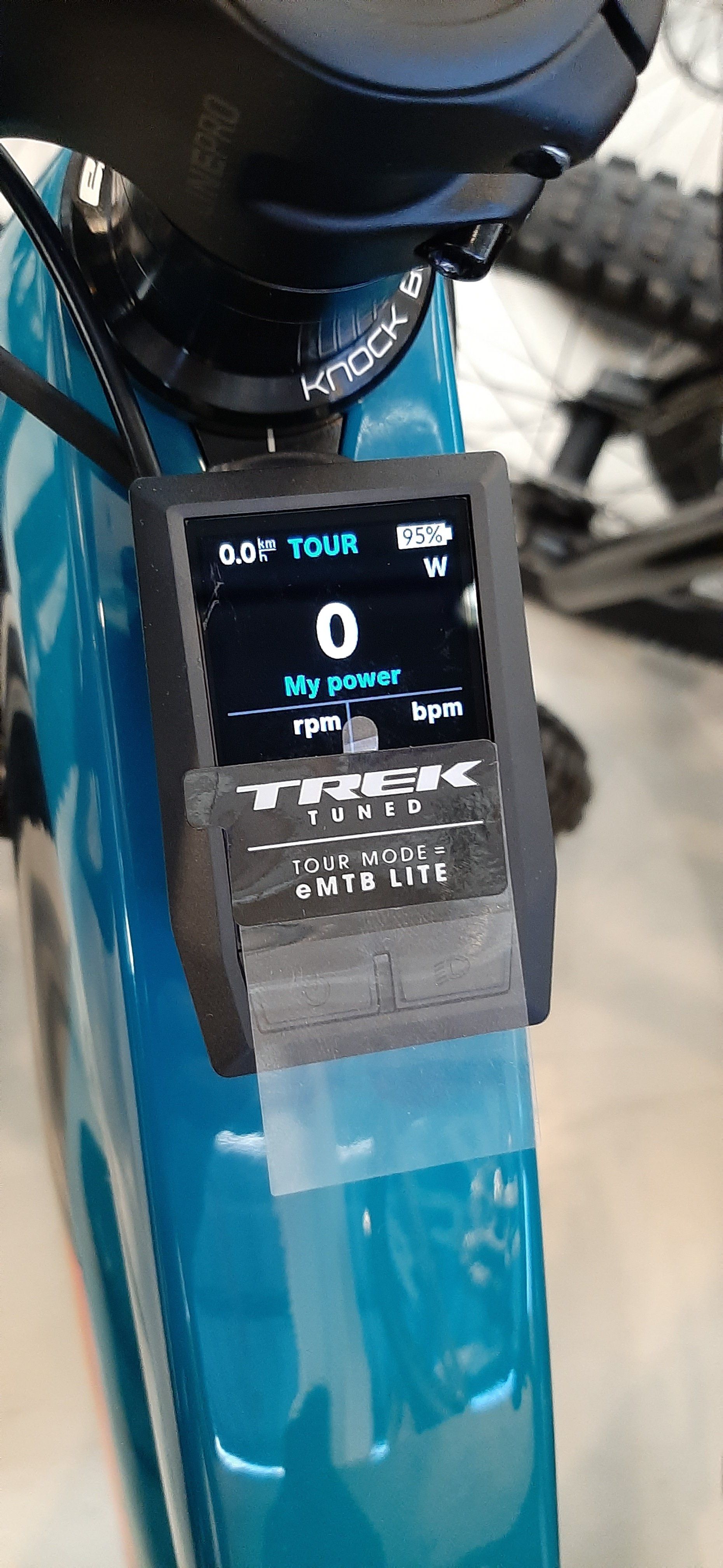

Sooooo jetzt verwirre ich aber mal richtig:
  • Alle Rail Räder die mein Händler ab Mitte Januar rein bekommen hat, haben jetzt auf dem Display einen Aufkleber: Tour Mode = eMTB Lite
  • Der Händler meinte, das wäre auch schon so auf den Rädern Oktober 2020 gewesen. Habe ihn überzeugt, dass das nicht so war. Weder bei ihm, noch in einem anderen Geschäft, wo ich mir die Trek Räder anschaute.
  • Wenn man das Kiox anschaltet, ist die Anzeige nach wie vor: Tour:openedeyewink::openedeyewink::openedeyewink:
  • Bin auch tapfer bei meiner Meinung geblieben, dass sich mein installierter Tour Mode "fix" von der Unterstützung anfühlt.
  • der emtb Mudus heißt nach wie vor ...... emtb.....:):):)
Was mache ich jetzt? Habe gesagt, sobald ich Zeit habe radle ich zu ihm und wir hängen (sein Vorschlag) mal mein Rad an seine Diagnosegerät ob da Updates angezeigt werden und schlachten dann ggf. eine Ziege und machen Huhuhuhu...
Interessant wäre noch, ob jemand das Display von dem Franzosenrad mit dem angeblichen Alleinstellungsmerkmahl fotografieren könnte.
und wenn jemand ein Trek Rad will, er hat noch einige da stehen......
jetzt viel Spass beim grüblen und ein schönes, eMTB lightes Wochenende....🥃🥃🥃🥃
Naja da kann auch nur Tour dran stehen, denke ich da auf dem Display ja gar kein Platz für mehr Buchstaben ist. Müsste dann evtl. ja zB. LMTB heissen? Da haben sie das Tour einfach gelassen. Wird nur über die Software Version zu sehen sein?
