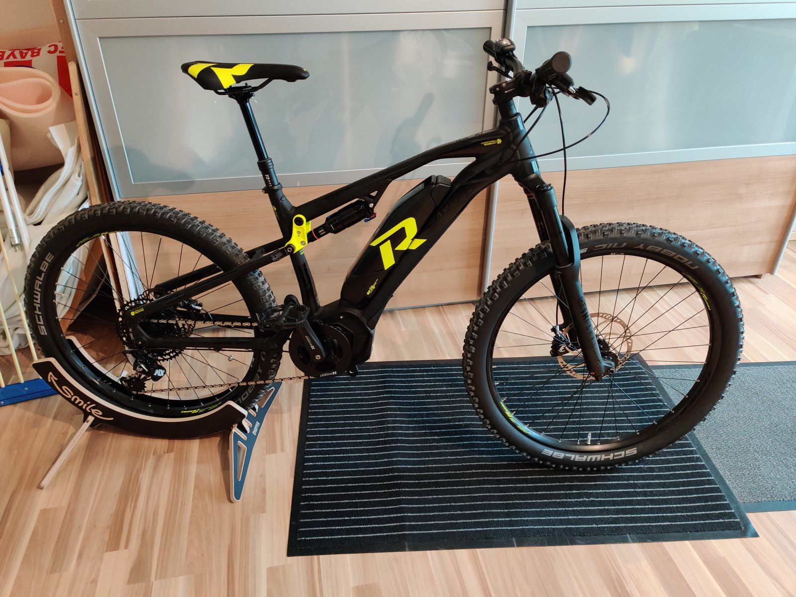

@Schafi100 Bin zur Zeit an dem Canyon Spectral ON 7.0 dran. Nach langen Recherchen ist es eines Favoriten. Allerdings gibt es so viele gute EMTBs das die Entscheidung doch recht schwer fällt. ?

Ein Ghost slamr, die haben Stahlfederdämpfer, für mich echt top bei 110 kg und 2 M. Gibt es in Alu oder Carbon.
Haben aber einen Laufrad Mix, das will nicht jeder, vorne 29 zoll hinten 27,5 plus. Ich habe eine Dropper Post mit 17 cm Hub, die könnte ich sogar noch etwas höher machen, und das bei einem 50er Rahmen. Deshalb mit einer vernünftigen Sattelstütze passt auch ein 50er Rahmen, den die meisten Hersteller haben.
