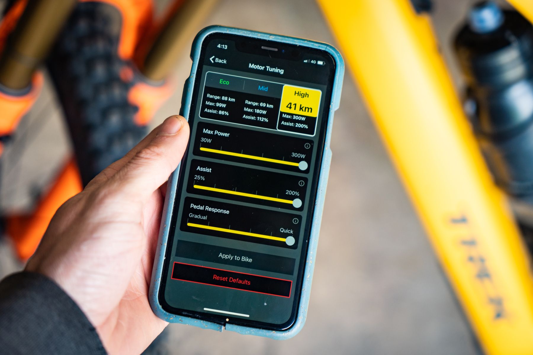

Ich zB hab meinen Turbomodus mittels App raus konfiguriert. Es gibt ihn am Bike nun nicht mehr. Ich brauch ihn sowieso nicht. Fahr eh nur Eco oder Trail weil mir Reichweite wichtiger ist als Power. Aber zum Glück hat die Industrie ja Light Ebikes erfunden, denn sonst müsste ich ja ein 24 Kilo Raumschiff die ganze Zeit im Eco fahren, würde jede Tour nur 30% Akku verbrauchen und könnte das nicht mehr in die Wohnung hoch tragen 😇

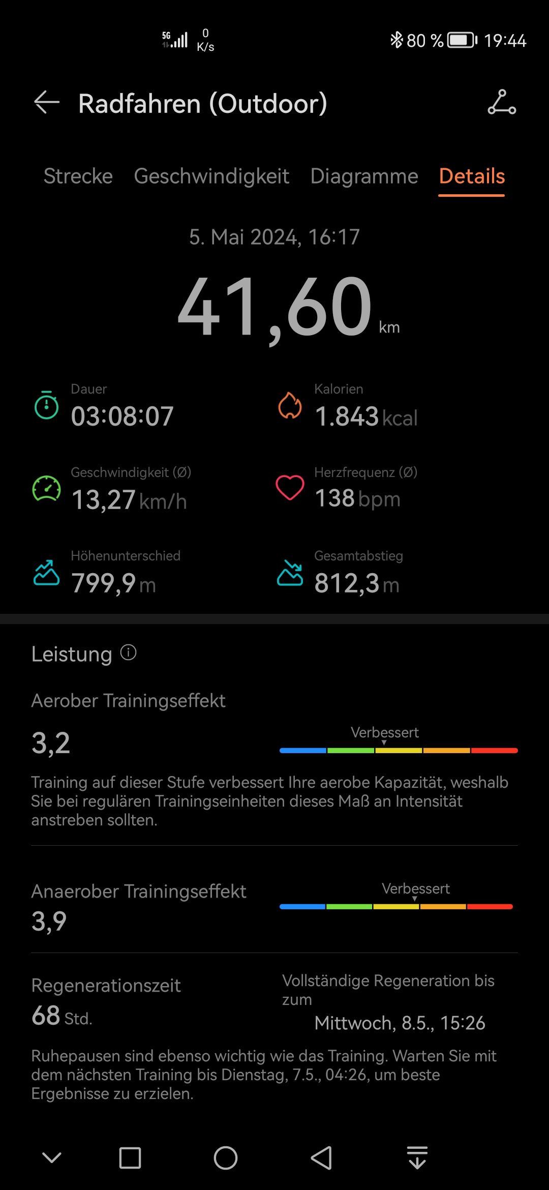

Ich fahre mit dem Bosch Aktive Line Plus (50Nm) völlig anstrengungslos im Gelände herum, allerdings hat der ALP eine höhere max. Leistung als der TQ.
Meine Fitness wird aber auch nicht durch die Benutzung des eBike beeinträchtigt.
Das wirst du nur dann feststellen, wennst hauptsächlich Analogbike fährst und ab und an mal aufs E-Bike steigst.
Wenn du z.B. 3x hintereinander deine Trainingsrunden mit dem E-Bike fährst und willst in Folge wieder mit dem Analogbike fahren, brauchst du mindestens 2 analoge Trainingsrunden um wieder bei der gewohnten Leistungsfähigkeit anzuknüpfen. Ein frustrierendes Gefühl ...
Insofern - das ist jetzt meine persönliche Erfahrung/Meinung - stimmt die ständig kolportierte Information nicht, dass e-biken genau so oder so ähnlich anstrengend ist wie biobiken. Liegt wahrscheinlich daran, dass der Motor die Lastspitzen übernimmt und der menschliche Organismus gar nicht in den Entwicklungsbereich hinein kommt.

Man kann zudem die versch. Stufen frei anpassen.
Auf der Ebene fahre ich die kleinste Stufe mit wenig Unterstützung und über 25 km/h fällt die ja eh komplett weg.
Die höchste Stufe verwende ich nur, wenn es steil bergauf geht.
Man kann also frei entscheiden, ob man selbst mehr oder weniger Leistung einbringen will.
