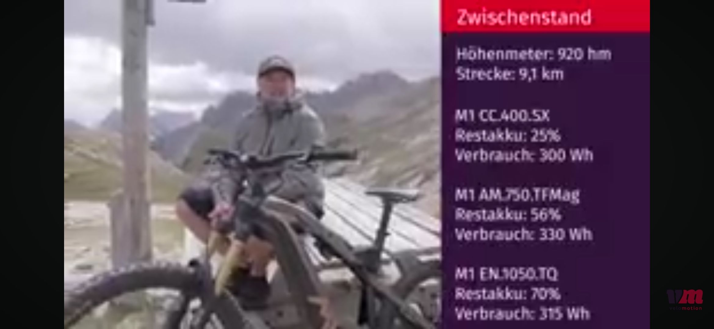

Hier Laborwerte, die haben es iwie geschafft ...
Reichweite mit so nem kleinen Motor genauso klein wie das Antrieb Konzept.
Wenn man 1500hm schafft ohne Motor mit dem E dann aber deutlich weniger dann hat das keinen wirklichen dauerhaften Mehrwert.
Es kann nur eine Ergänzung sein für ab und an mal ...

Anscheinend bewegen sich die Tester alle im ähnlichen leistungsniveau.
Ein Test mit MTB Kollegen wäre interessanter gewesen, weil das ja eher die Zielgruppe ist. Bei meiner Frau läuft das Neuron On bei ECO auf 30/30 also 30% extra Untersützung und max. 30Nm, da hast du schon zu kämpfen um mitzuhalten, und selbst der schrottige Shimano BT-8010 Akku hält ewig.
Wieso?
Ging ja nie darum zu sparen oder?
Jeder ist so gefahren, wie er bock hatte.
Und was soll der Test bezwecken oder aussagen?
Die sind doch nicht volle Pulle mit den jeweiligen Motoren sondern nur mit ähnlichem Tempo gefahren.
Oder habe ich was übersehen?
Keine Ahnung.
Frag doch dort nach, wo die Zahlen herkommen.
Wahrscheinlich gings darum festhalten, ob man mit nem elight ne entsprechende Tour fahren kann und wie weit man damit kommt, im Vergleich zu den bekannten emtbs.
Wenn man nicht auf die Spitzenleistung angewiesen ist, aus welchen Gründen auch immer man diese Leistung durchgehend abrufen möchte, sieht man einfach, dass es lediglich auf die Akkukapazität ankommt und nicht wirklich auf die Motorpower 🤷
Ich denke im Schnitt bringen die bikes 250 zusätzliche Watt, das kann jeder der Motore im Test. Und das reicht auch den meisten….
Schwierig bei diesen Vergleichen finde ich immer das nur die maximale Leistung verglichen wird.
Full Power auf Max power gegen Light mit Max power und daraus soll dann ein Bild entstehen das repräsentabel sein soll.
Fährt man jedoch Full Power eher im mittleren Bereich und Light ebenfalls, dann entsteht da ne ganz andere Vergleichbarkeit, dann ist es nicht mehr 1-1 der gleiche verbrauch wodurch der kleinere Akku maßgeblich limitiert. Da ist es dann oft eher der Fall das man nicht mehr gleichviel WH verbraucht sondern gleichviel Prozent pro Hm :)
Die wenigsten fahren Full oder Lights die ganze Zeit auf maximaler Leistung.
Vor allem Light Interessenten entscheiden sich ja bewusst für eine schwächere Plattform nutzen diese dann möglicherweise weniger auf Anschlag und damit steigt natürlich auch die Effektivität.

Damit meine ich.
Alle Tests und Vergleiche beziehen sich immer auf Vergleiche im Turbo.
Mal unabhängig von TF, die natürlich eine massive Rolle spielt. Aber wir gehen einfach mal von einer idealen TF aus sonst wird das ganze noch komplizierter. 🤣
Und im Turbo gehen halt die Verbräuche beim Light schon ordentlich hoch und man hat tatsächlich einen ähnlichen Verbrauch wie beim Full, wie du oben richtig geschrieben hast.
Aber ich sehe diese Vergleiche kritisch.
Wie man hier im Forum sehr gut sieht.
Die Leute können diese Werte und Angaben nicht richtig in Kontext setzen und unterstellen zb dem TQ Motor einen hohen Verbrauch weil nur 800hm drin sind. Das ist die einzige Info die bei den Leuten hängen bleibt.
Der Verbrauch steigt natürlich Exponentiell an.
Mir gehts hauptsächlich um das falsche Bild den solche Aussagen, Videos usw. malen.
