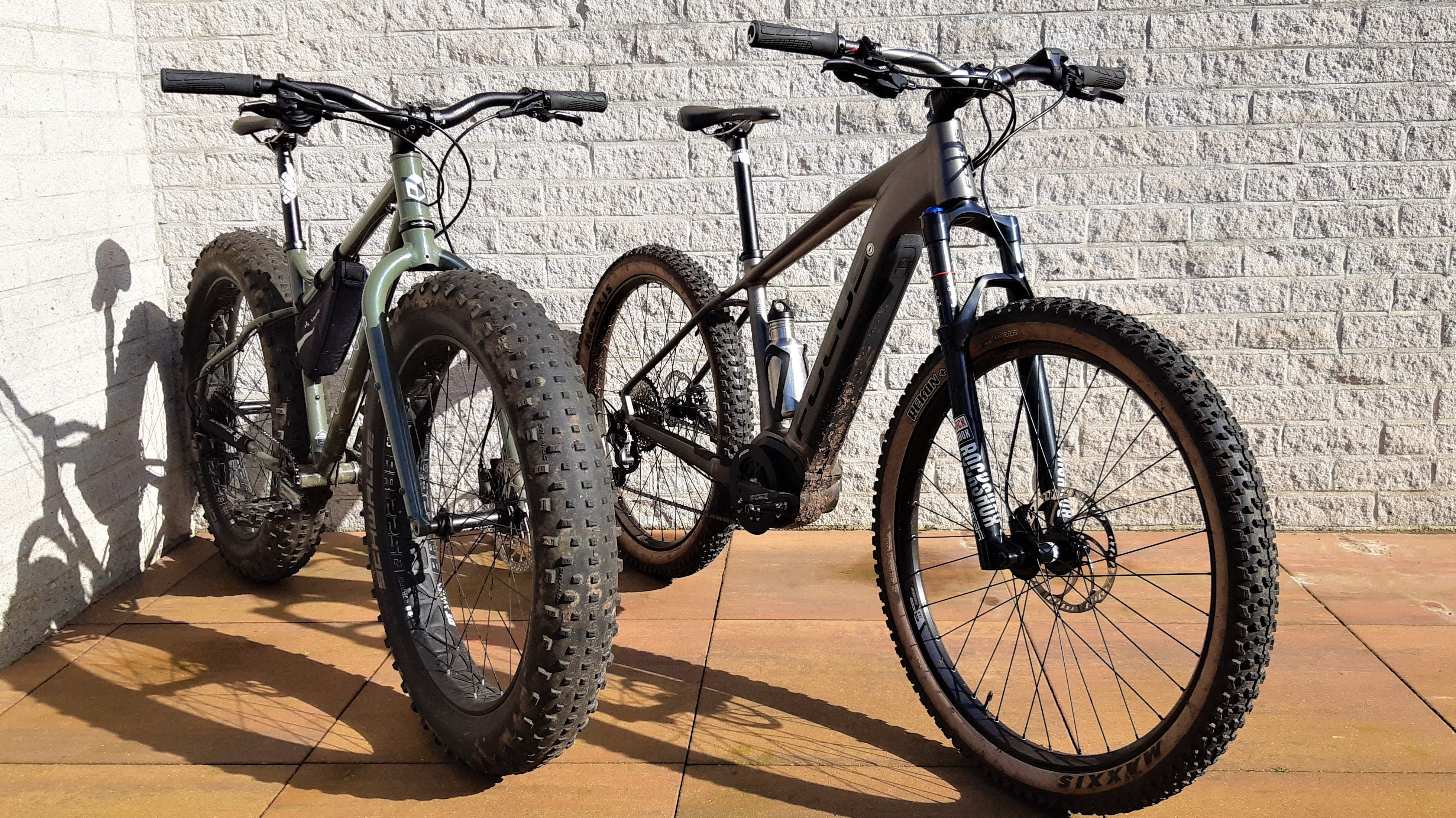

Du musst nicht zweifeln, wie ich schon schrieb, der Federweg ist nicht relevant. Wenn du die Geo nicht verändern möchtest -würde ich auch nicht- sind nur Einbauhöhe und Offset wichtig.
Bei mir -Bild oben- war auch eine sackschwere Stahlfedergabel und andere schwere Parts verbaut, das machen Hersteller um den Einstiegspreis niedrig zu halten.
Ich habe das Bike damals unter der Prämisse gekauft, alles bis auf Rahmen und Motor auszutauschen.
Jetzt wiegt das Bike ca. 18Kg und ich fahre damit alles was ein Gelände hergibt.
Ein neues Bike brauchst du nicht, passe es deinen Bedürfnissen an und habe Spaß am fahren. 👍

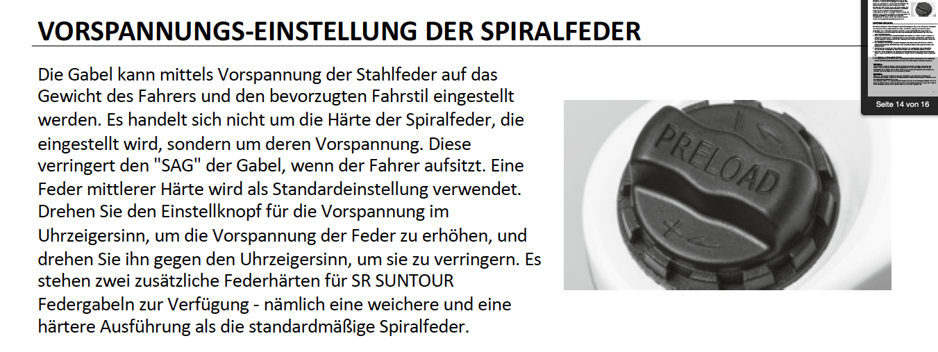

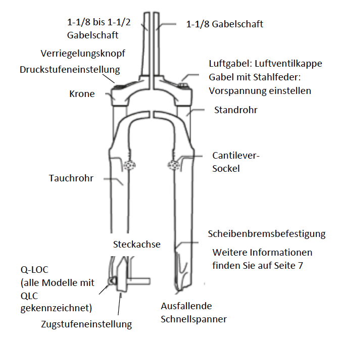

Hallo,
was ist da für eine Gabel verbaut ?
Kann man da ggf die Luftkammer einstellen ? dann hast du zuviel Luft drin.
Ggf gibt es auch andere Federn oder es sind Tokens verbaut, die nicht zu deinem Gewicht passen
