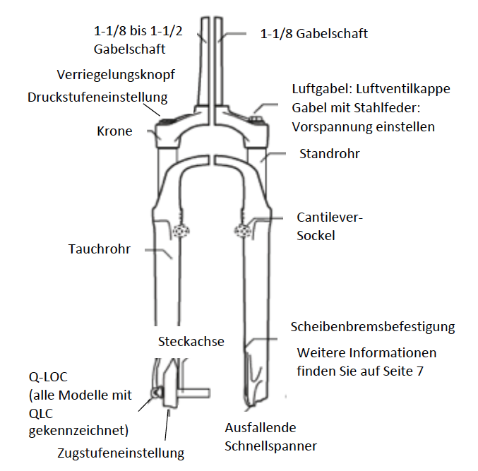

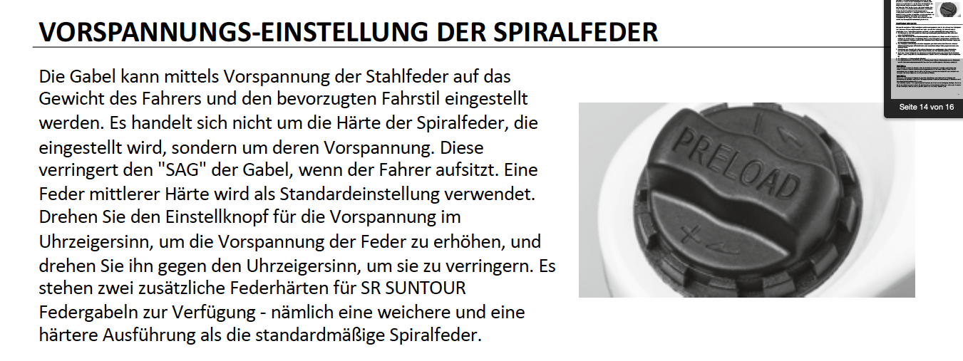

wieso kann man dann die Feder auf sein Gewicht anpassen und die Luftkammer auch ?
Was soll denn sonst helfen ? Wenn nicht das Anpassen der Gabel auf sein gewicht ?
Längerer Federweg bringt ihm auch nichts bei seinem Gewicht, die Gabel muss dann auch angepasst werden

Das ändert nichts daran das die Feder einfach Schrott ist. Das Datenblatt der Federgabel hab ich mir auch schon angesehen. Bringt nur leider nichts. Das war das erste was ich versucht habe.
wieviel Druck hast du in der Gabel ? Welchen SAG eingestellt ?
Was soll and er Feder Schrott sein ?
Du hast auch gelesen das es eine gibt die für weniger Gewicht ist und eine die für höhere gewichte ist ?
Von der Gabel kannst du keine Performance erwarten die einer 1000 Euro Gabel entspricht, aber funktionieren tut sie für mehr als nur Waldautobahn, nicht toll, aber sie tut ihren Dienst

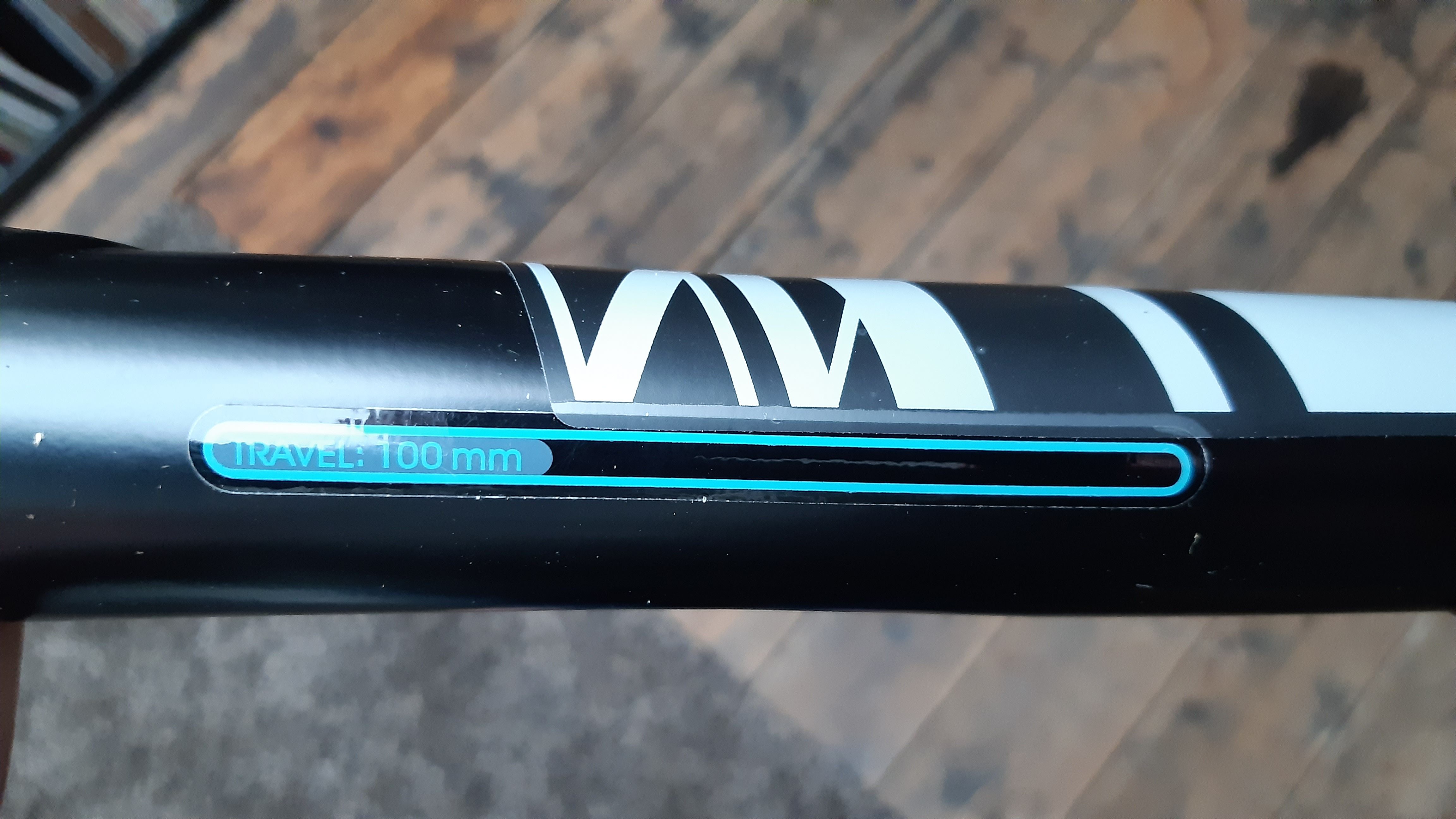

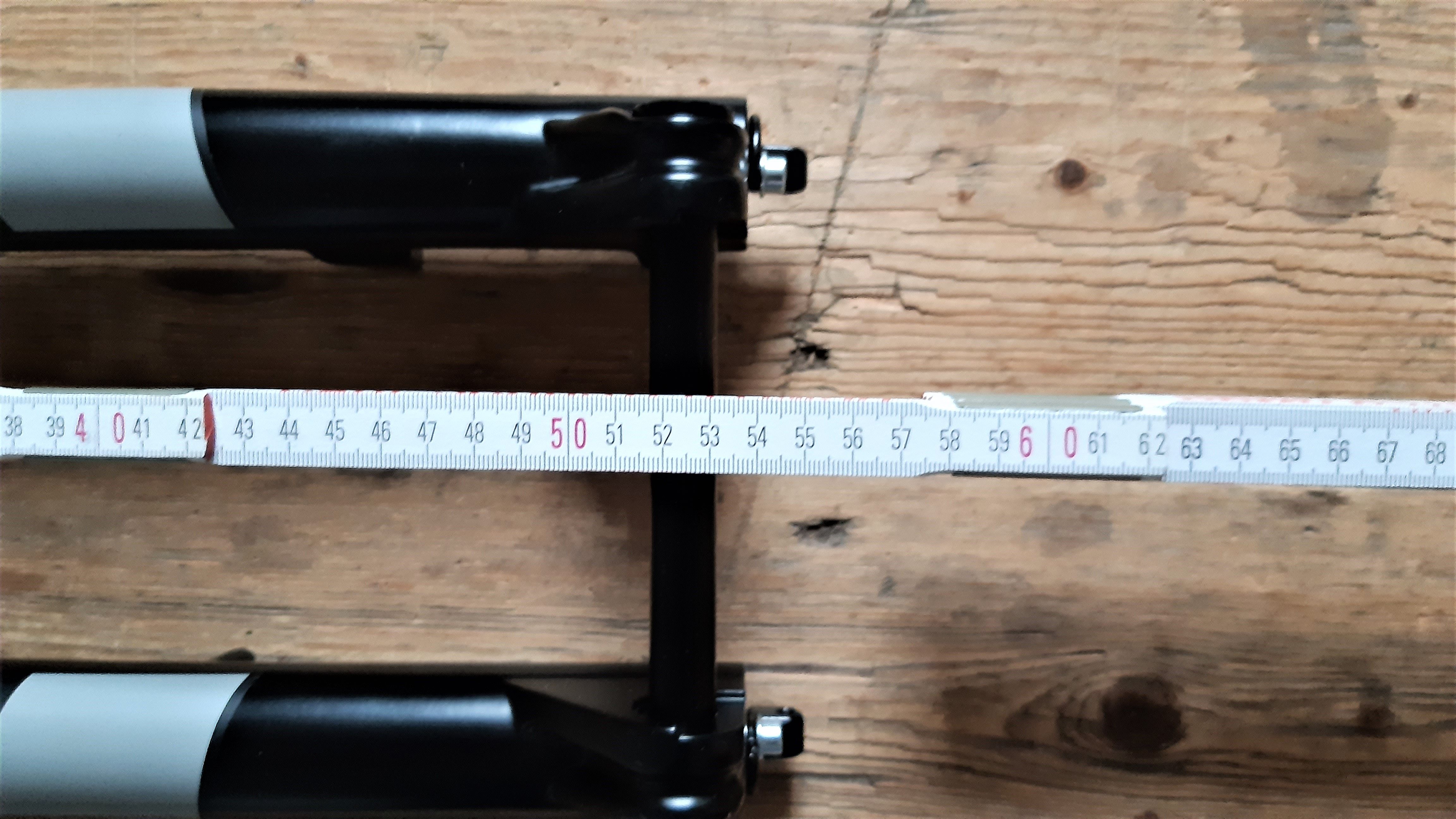

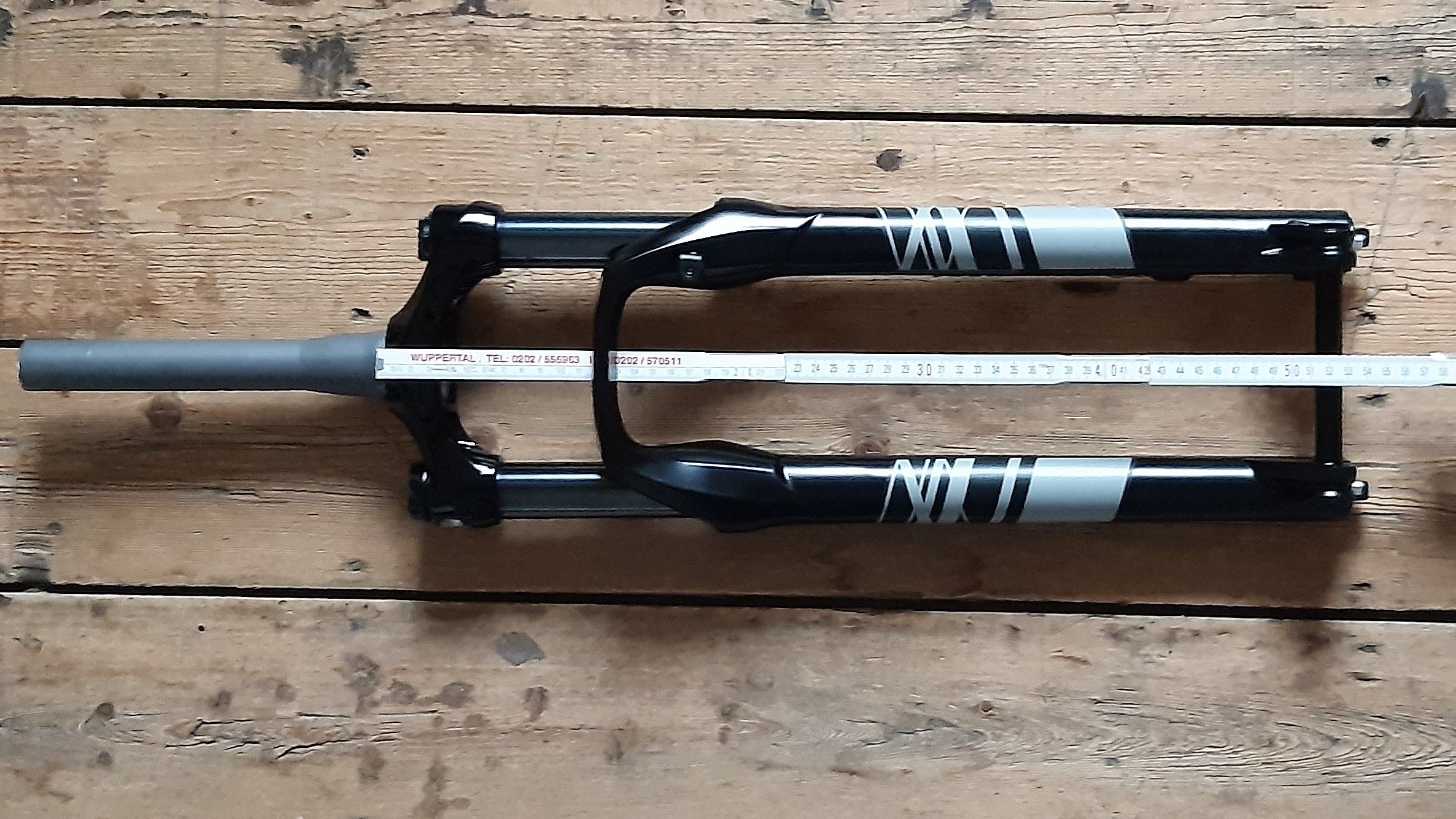

Beispiel: Ein Gabelhersteller baut eine 120mm Gabel mit einer Einbauhöhe von 526mm und eine 100mm Gabel mit einer Einbauhöhe von 506mm. Das sind 2cm Unterschied, die sich selbstverständlich auf die Geo auswirken.
Wenn der Rahmen auf eine Einbauhöhe von 506mm (100mm Federweg) ausgelegt ist, kann man keine Gabel mit Einbauhöhe 526mm (120mm Federweg) einbauen ohne die Geo zu verändern.
Diese Einbaumaße können aber bei einem anderen Hersteller völlig anders ausfallen, und deshalb schreibe ich hier zum x-ten mal, ...das nicht der Federweg entscheidend ist ...sondern die Einbauhöhe.
Zur Verdeutlichung:
In meinem Bike war eine RST Gabel mit 100mm Federweg verbaut, die Einbauhöhe betrug 525mm.
Ich habe diese Gabel ersetzt durch eine Rockshox Reba RL 120mm Federweg.
Warum?
Weil die RL mit 100mm Federweg eine Einbauhöhe von 506mm hat, die RL mit 120mm Federweg aber eine Einbauhöhe von 526mm, also identisch mit der von Focus verbauten RST.
Hätte ich mich an die !00mm Federweg gehalten, wäre das Rad vorne 2cm tiefer und die Geo total verändert worden.
Die Frage an Cube darf also nicht lauten, ...kann ich eine 120mm Gabel einbauen.
Sie muss lauten, Ich möchte die verbaute Gabel gegen eine höherwertige Gabel mit gleicher Einbauhöhe und gleichem Offset tauschen. Das verändert die Geo nämlich nicht.
Ich habe bei dem oben gezeigten Focus fast alle Parts getauscht ohne die Gewährleistung auf Rahmen und Motor zu verlieren.
Und nochmal, nicht der Federweg sondern Einbauhöhe und Offset sind maßgebend.
Ich hoffe, dass es jetzt endlich verstanden wird.

N kurzes Edit:
Natürlich geht deine Rechnung NUR im ausgefederten zustand auf.
Beim einfedern, wenn die 100mm gabel in den Block geht, hast du bei 120mm noch 2cm Restfederweg.
N bißchen was vergessen, nicht.
Passiert.
Mag wohl sein.... heißt aber nicht das es Sinnfrei ist.
Hatte ich auch nirgends geschrieben
Also nicht verstanden, ...ich hätte es lassen sollen.
Doch hab ich, deine Rechnung geht trotzdem nicht ganz auf, siehe hier:
N kurzes Edit:
Passiert.
