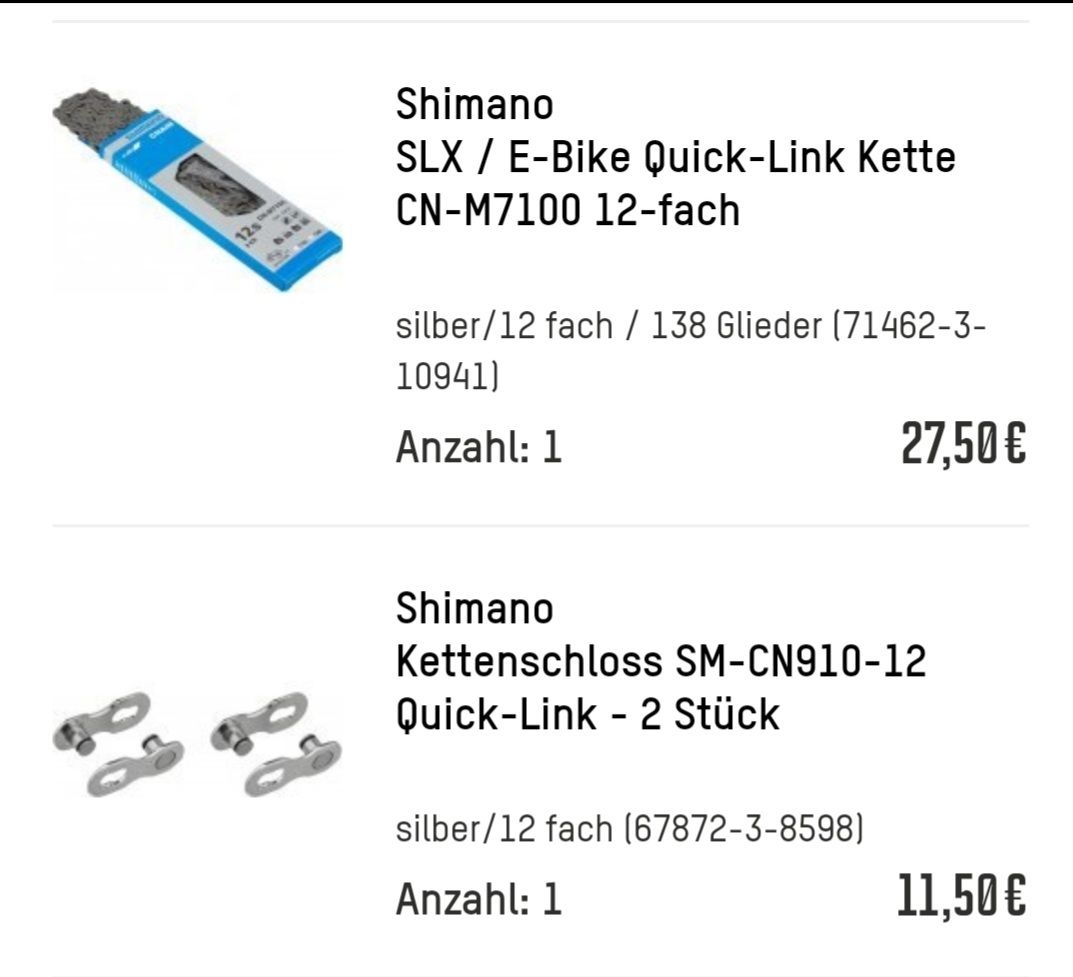

habe mir noch 2 zusätzliche Schlösser bestellt. Ganz schön teuer.
Danke für den link.
wenn die Kette schon durchrutscht, werde ich mal den komischen Shop probieren. Aber schon komisch, dass es die Teile nicht überall zu kaufen gibt.
Die neue Kette rutscht auf dem 10er und 12er durch.
snake bike kann auch nicht liefern. Wird erst angezeigt wenn man das Teil in den Warenkorb schiebt...
jetzt mache ich die alte Kette wieder drauf und bestelle ne neue Kassette...

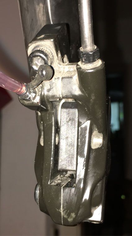

Da wo du deinen transparenten Schlauch drauf gesteckt hast.
den nippel mit einem 7er maul 1/2 Umdrehung auf.
Das ist sozusagen die Entlüftungsschraube

Jedoch komm ich immer noch nicht weiter, wenn ich die Schraube nach rechts drehe, kommt mir irgendwann das Ding entgegen bzw. der Inhalt aus der Spritze tropft dann direkt raus.
Nach links tut sich allerdings gar nichts....
Für die anderen, ging um die Entlüftungsschraube an der BR-MT520.
Ganz normal wie ne normale Schraube nach Links drehen um zu öffnen. Vom Bild her gesehen den 7er Schlüssel von unten drauf stecken und von links nach rechts aufdrehen. Die sind schon fest
Den Gummi Nippel macht man im übrigen ganz ab da sonst der Schlauch nicht weit geng drauf geht
Danke aber nach links dreht sich eigentlich nur durch, ohne jemals offen zu sein.
Hab auch den Gummi-Nippel mal abgemacht, aber daran lags leider nicht :)
Ist wohl die Entlüftungsschraube bereits kaputt? Falsch machen kann man ja nichts mehr... oder?
Gibt zwar Haufenweise Entlüftungsschrauben, allerdings find ich keine für die 520.
Geht hier auch jene für bspw. die BR-MT500?
