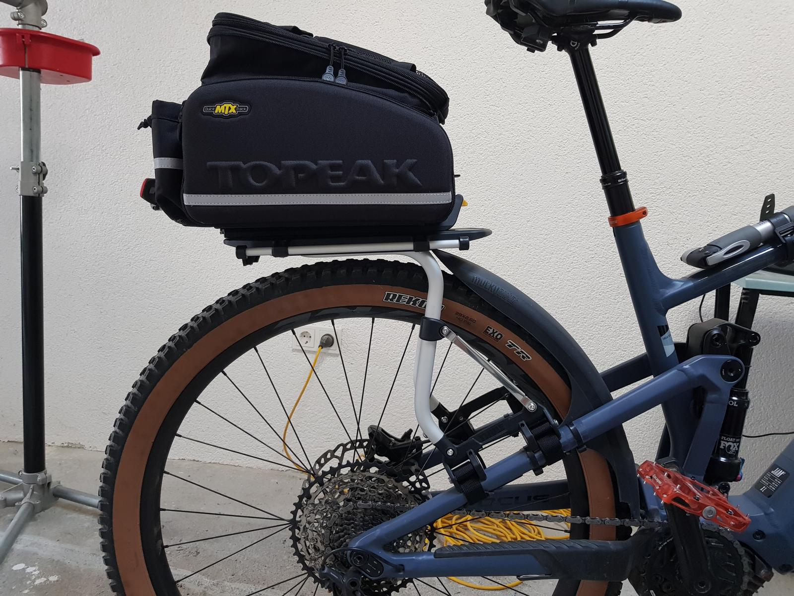

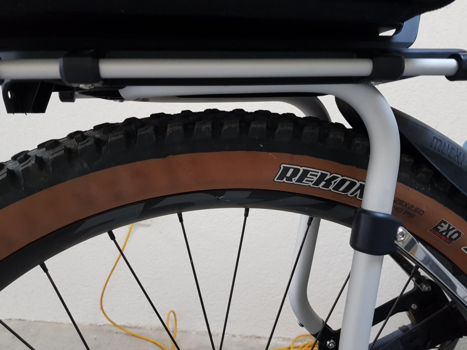

Da ich das Bike auch zum Pendel benutze, war nach einigem Probieren nur mit Rucksack klar, dass ein Träger her muss. Mit weniger Gewicht im Rucksack fährt es sich deutlich entspannter.

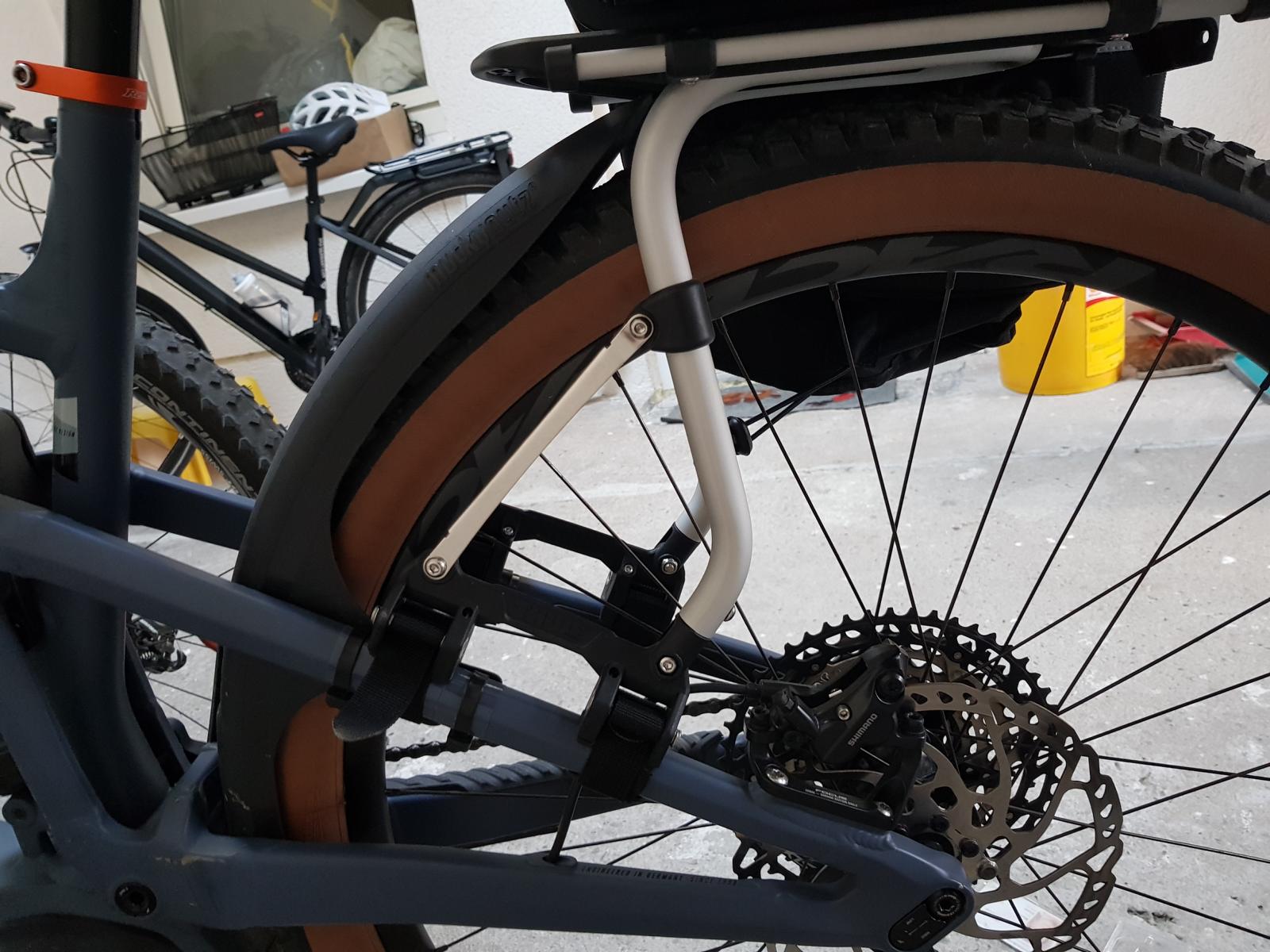

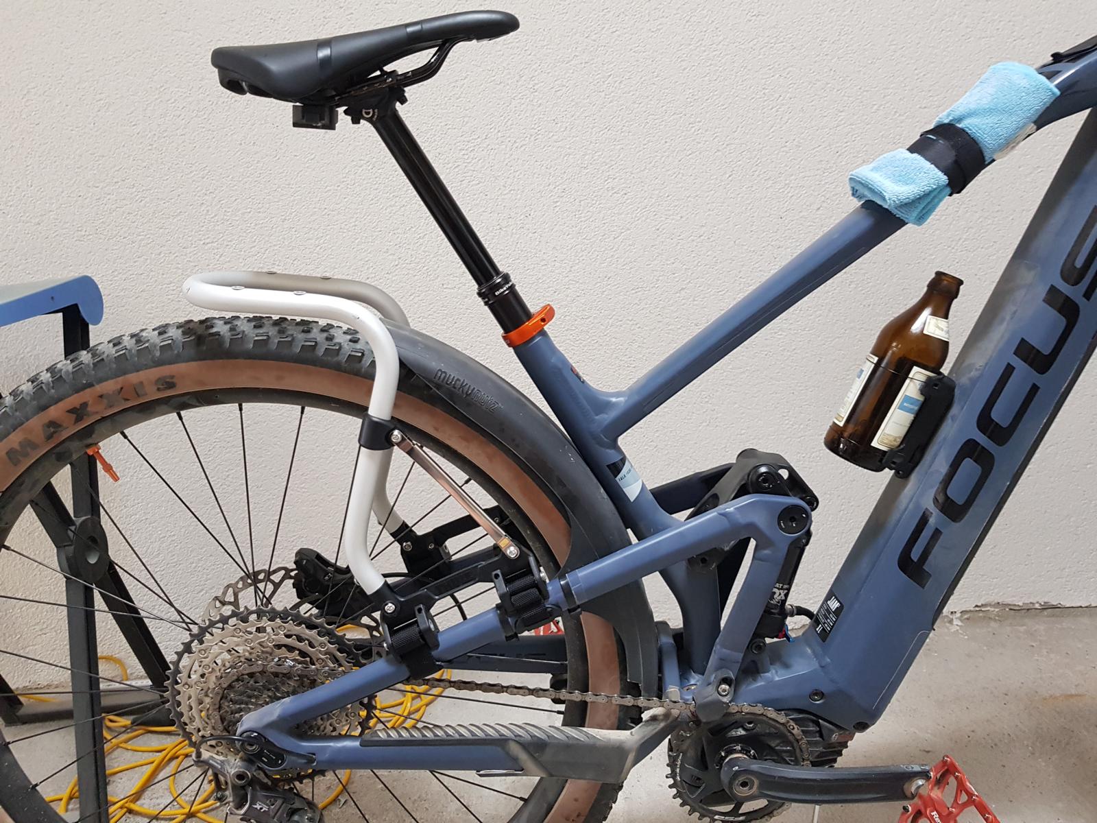

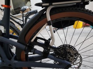

Zunächst habe ich eine Träger gesucht. In Frage kommen nur 2, die sich vernünftig am Fully befestigen lassen:
Thule Tour Rack
Topeak Tetrarack
Die Befestigung des Thule wirkte auf mich wertiger und langlebiger, deshalb ist es dieser geworden.
Um die TopPeak Taschen befestigen zu können, habe ich noch diese Schiene:
OMNI QUICKTRACK™ ADAPTER
am Thule verbaut.
Nun kann man die MTX Taschen einfach aufschieben.
Beim Fahren, wandert der Schwerpunkt des Bikes deutlich nach oben und es steht nur ein Teil des Federwegs zur Verfügung. Solang man aber nicht springt oder ähnliches auf dem Weg zur Arbeit, funktioniert alles.^^
Nach etwas Gewöhnung lässt sich gut fahren.
Wenn der Träger einmal montiert war lässt er sich in 1-2 Minuten ab und anbauen. Das war mir auch wichtig, das das Bike ja ein Trailbike bleiben soll.

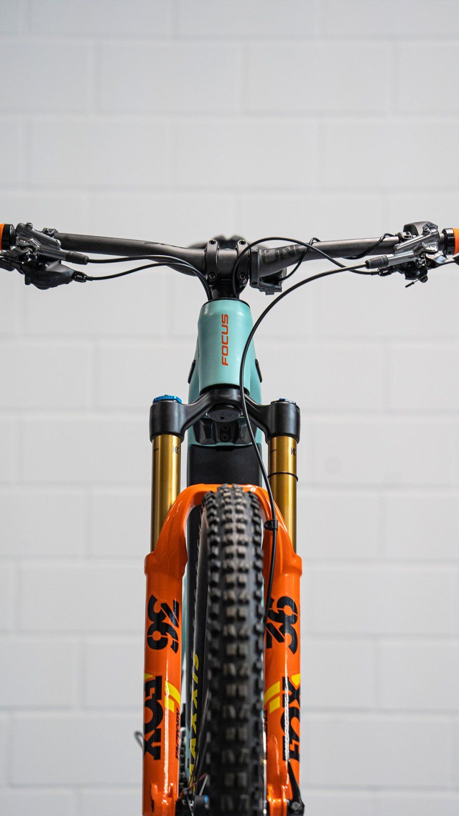

@kkc2003 ,
mit dem ACROS Steuersatz habe ich auch schon geliebäugelt. ;)
Allerdings kann man diesen auch mit Kabelführung und auch mit KnockBlock bestellen. Hattest du dir das mal angeschaut?
Wenn sich der Knockblock verbauen lässt, könnte man diesen unschönen Gummistopper am Bike abbauen. Und die Kabelführung sieht man auf dem angehängten Bild
Hey, für mich kamen auch nur diese beiden Träger in Frage. Ich habe mich für den Topeak entschieden. Bilder folgen die Tage. Beim Steuersatz hätte mich die Lösung wie beim 2021 6.9 interessiert. Ist aber so wohl (Noch?) nicht zu kaufen.
Der Steuersatz des JAM2 2021 mit CIS ist dieser:
https://acros-components.com/produc...teil-fuer-intergrierte-kabelfuehrung-icr?c=83Da kommt dann nur der CIS Vorbau mit passenden Spacern drauf. Den CIS Vorbau müsste man dann aber bei Focus nachbestellen.
Mit den Teilen sollte man es nachbauen können...

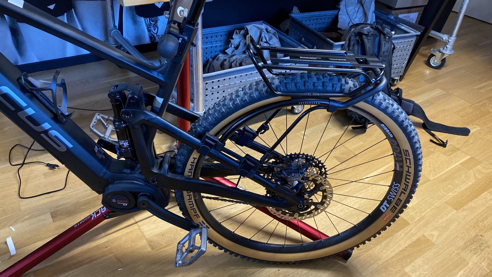

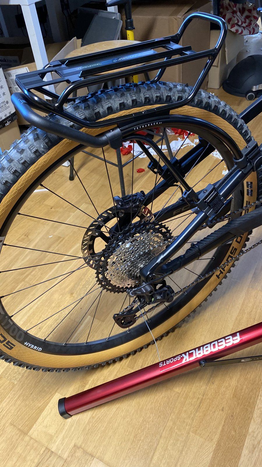

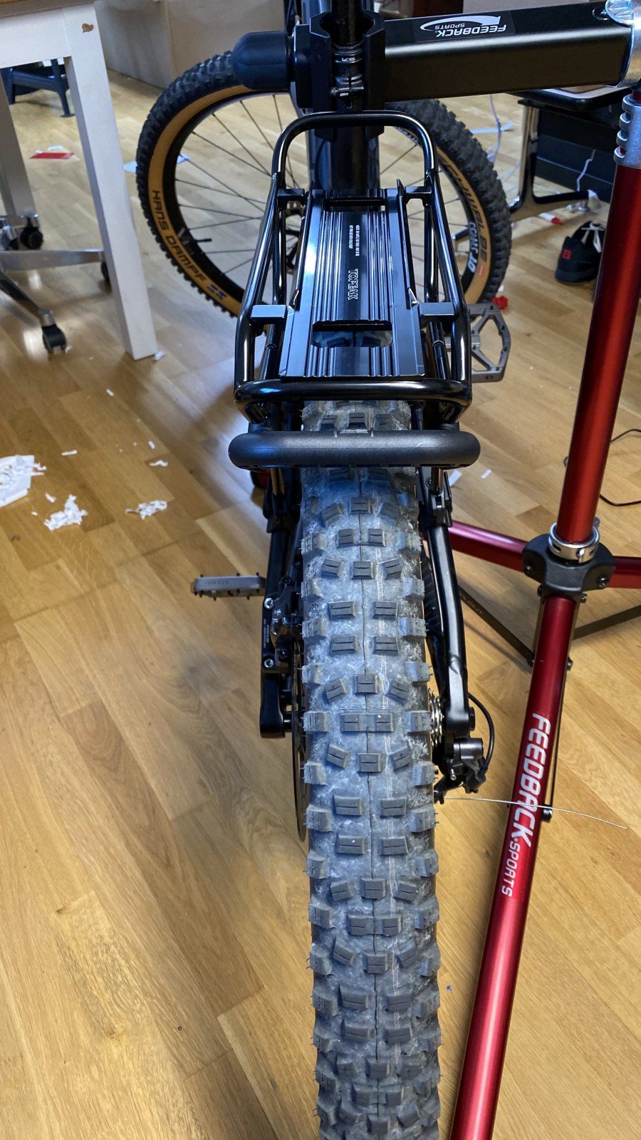

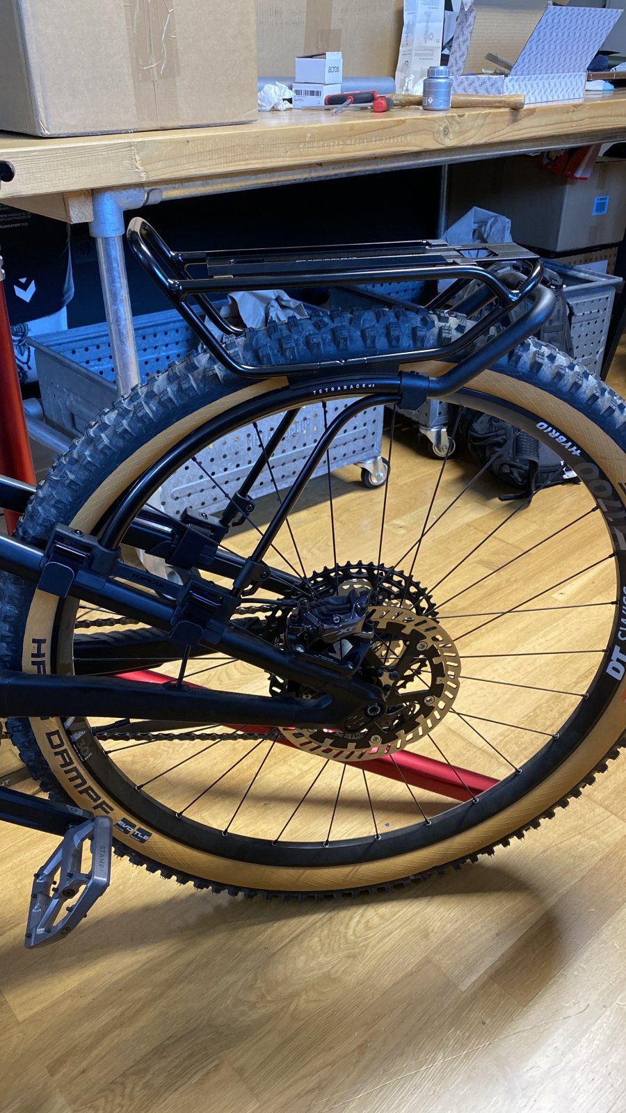

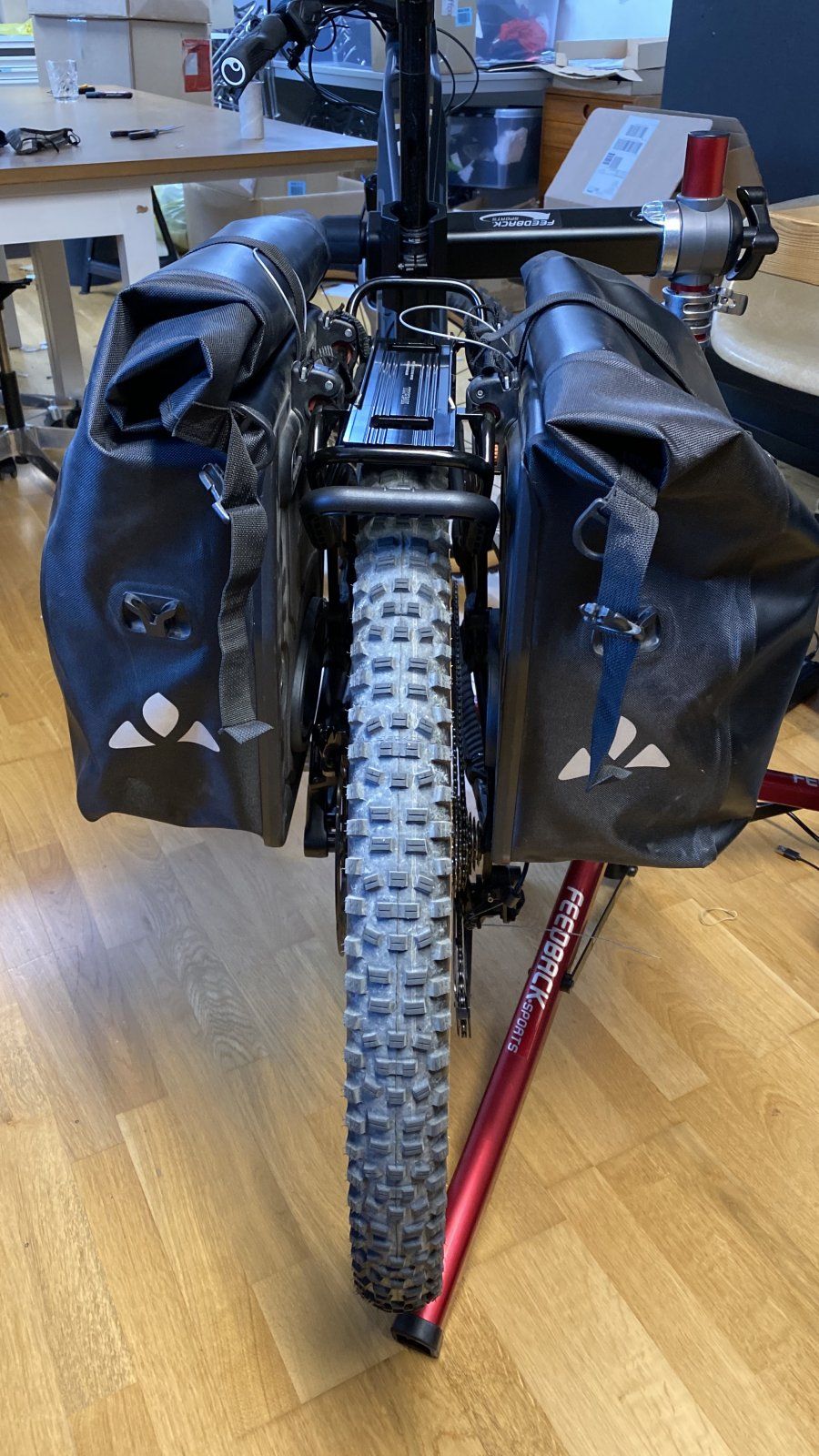

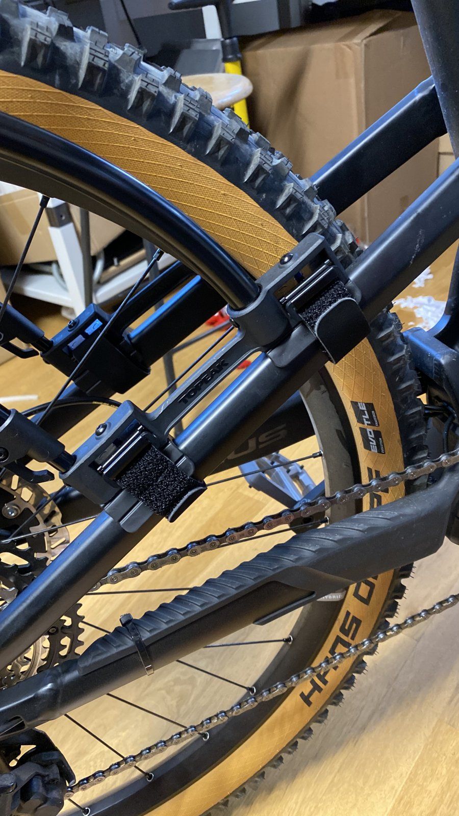

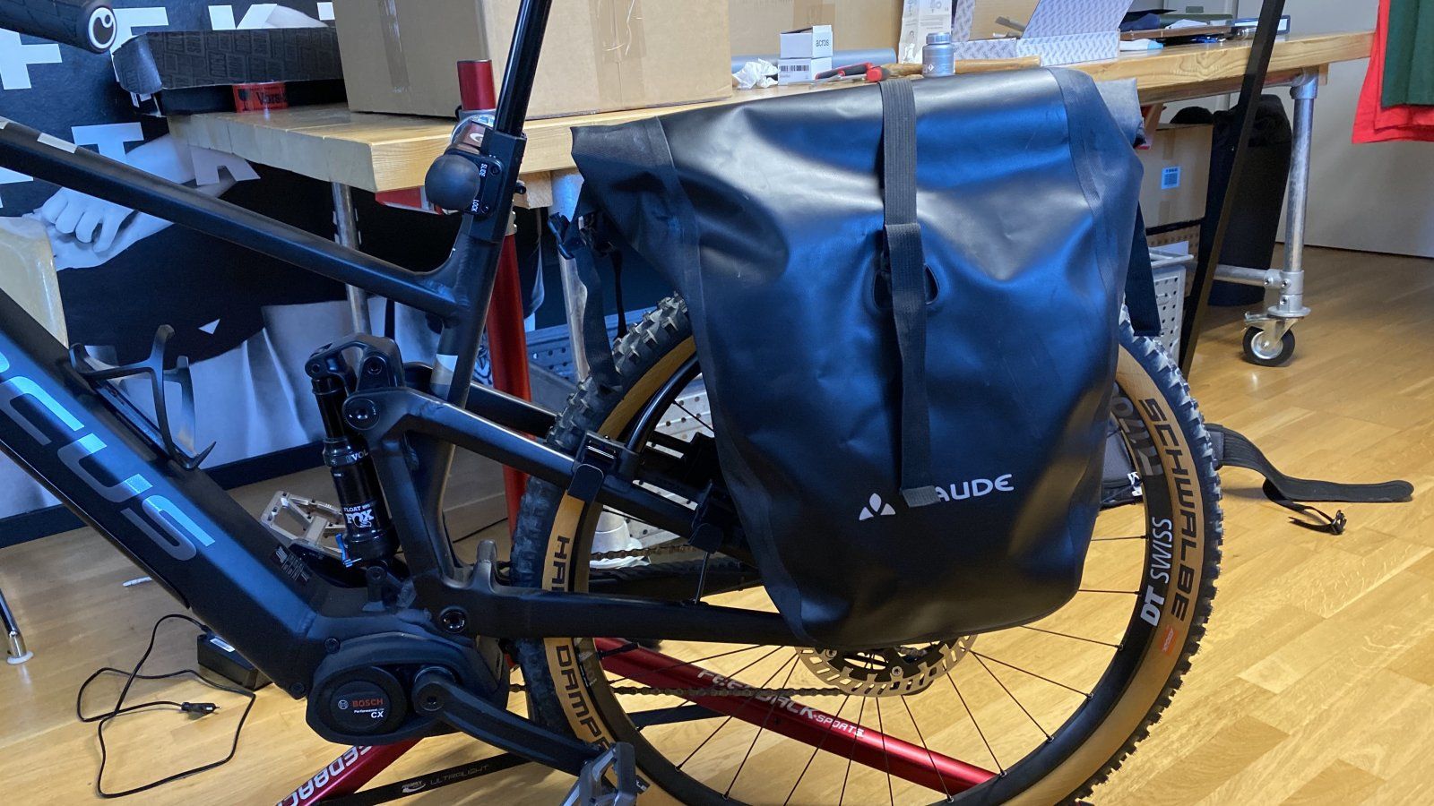

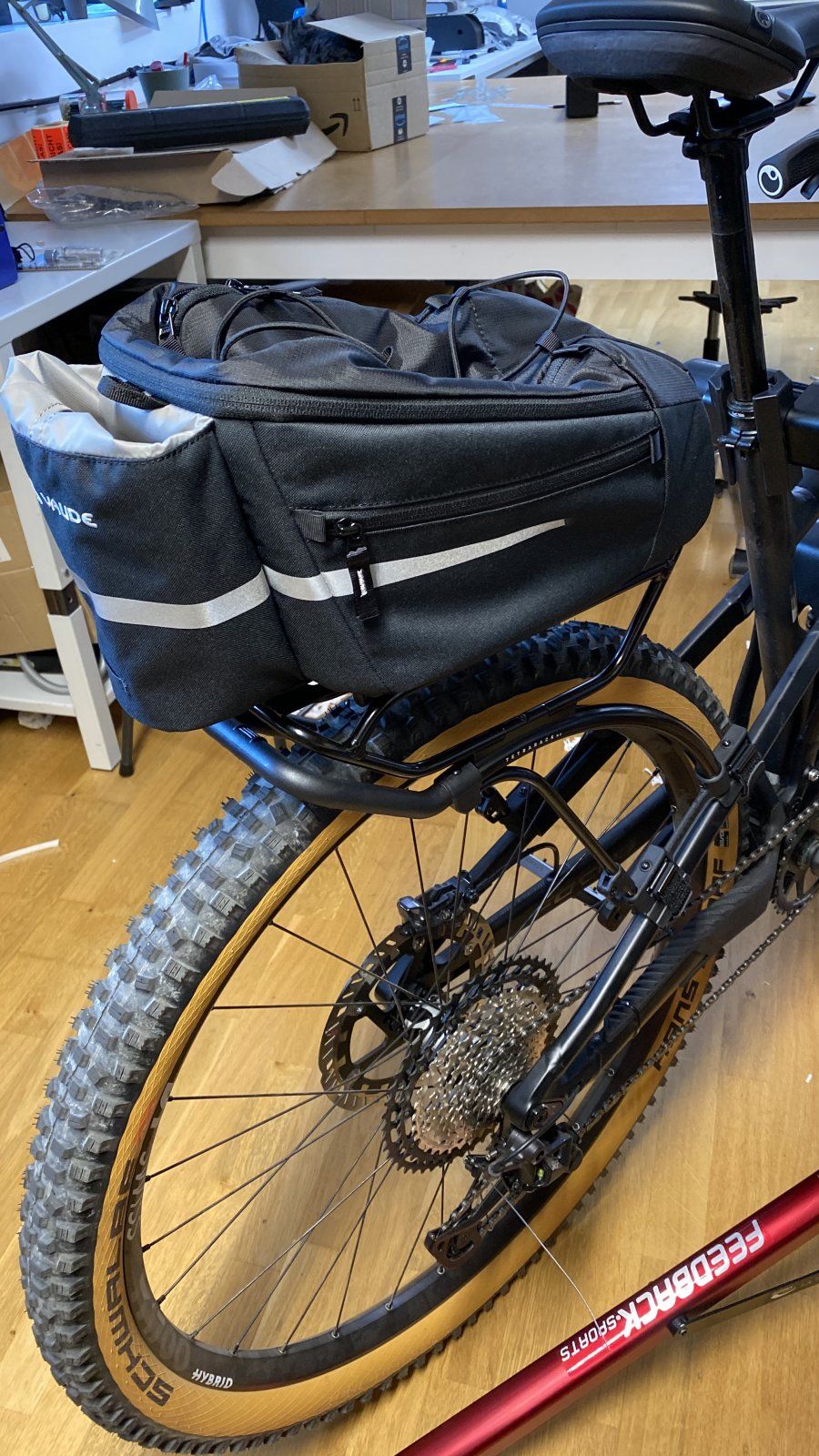

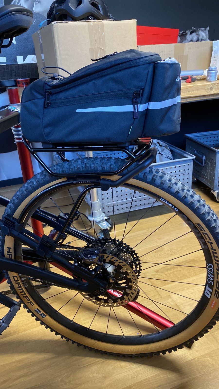

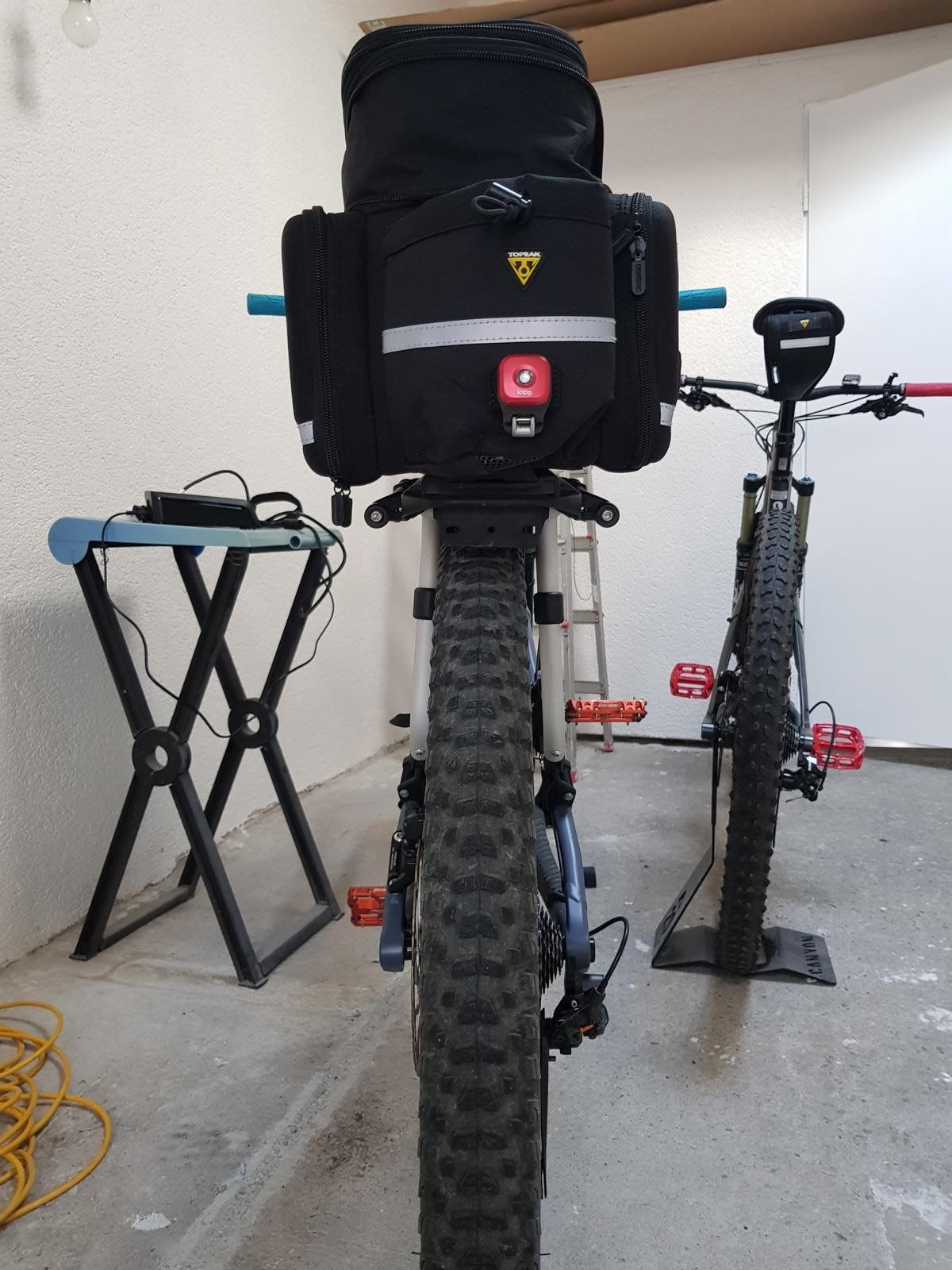

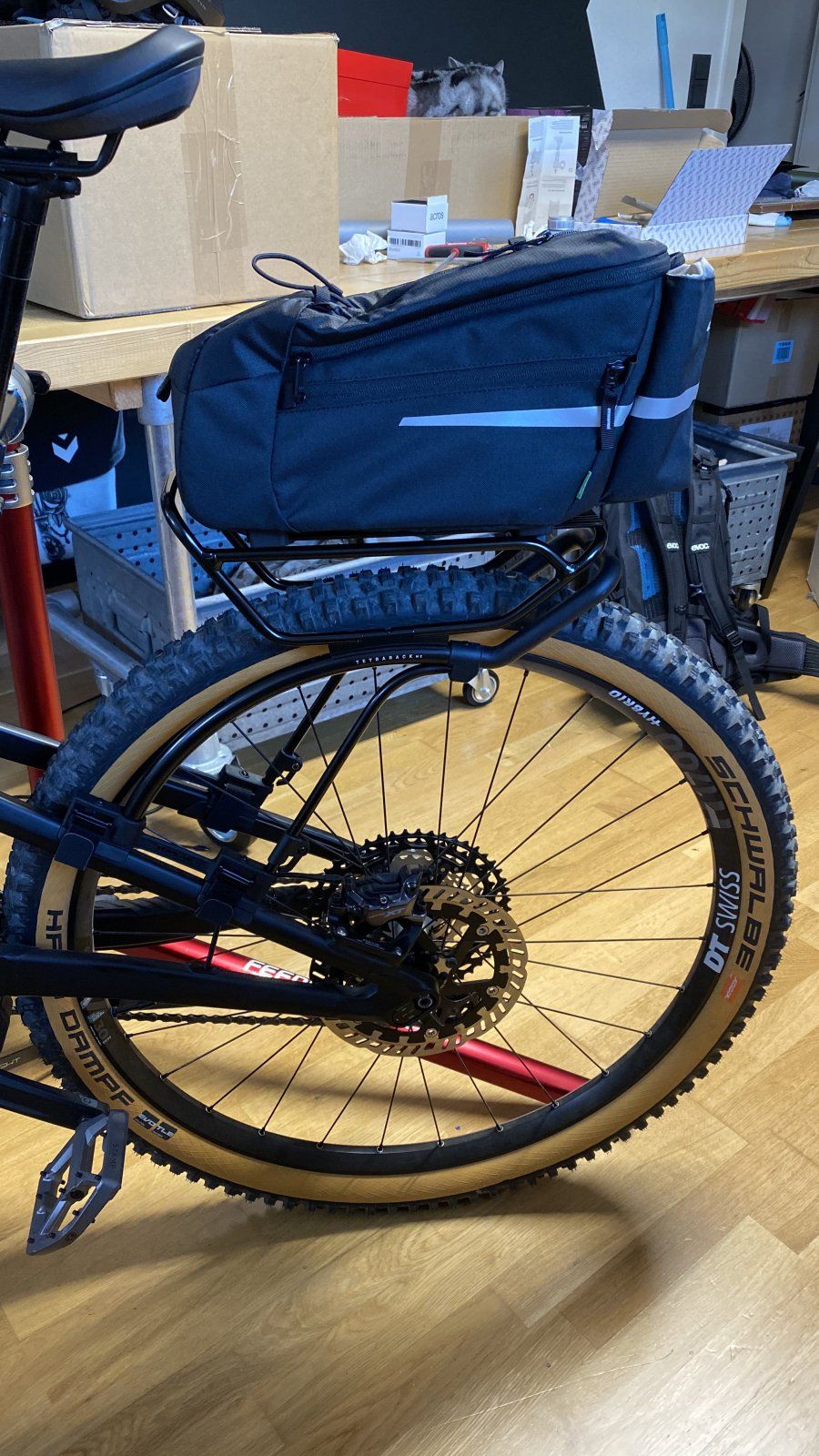

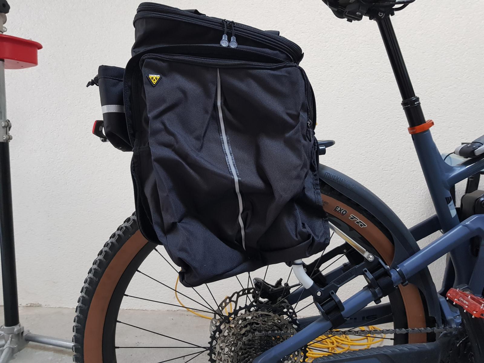

Ich habe den Topeak Tetrarack R2 auf dem Jam2 mal montiert. Für die Erstmontage brauchte ich ca 30 Minuten. Das sollte in Zukunft schneller gehen, da er nun auf die Geo des Jam2 eingestellt ist. Aber in 5 Minuten ist das nicht gemacht. Die Klettschnallen müssen schon komplett geöffnet werden, sonst bekommt man sie nicht gut ein- und ausgezogen.
Der erste Eindruck ist gut und stabil. Sicher nicht wie ein herkömmlicher Träger mit entsprechenden Fixpunkten, aber durchaus ok. Die Optik gefällt mir persönlich besser als der von Thule, aber den kenne ich nur von Videos und das ist Geschmacksache. Die Montage ist mit etwas Geschick gut machbar. Hat bei meinem alten Cube mit dem Semi-integrierten Träger auch etwas gedauert. Die 2,5 Inbusschrauben sind ok, aber nach 10x ab und dran ggf durch. Ich werden den Träger mit einer Vaude Silkroad ausprobieren. Die Topeak war mir zu schwer - ist dafür aber auch deutlich stabiler.
Gefahren bin ich das System noch nicht. Diesen Bericht werde ich nachreichen. Hier ein paar Bilder:
Optisch auf jeden Fall klar besser wie der Thule und auch mit deutlich mehr Abstand zum Rad montierbar. Oder hast du 27,5" hinten? ;)
Wie du aber schon bemerkt hast ist die Befestigung an den Streben nicht so das wahre. Das System beim Thule wirkt auf mich da "langlebiger" und ist auch echt schnell beim An und Abbau.
Mal sehen vllt mach ich den Thule noch schwarz, dann ist die Optik auch ok. ^^
