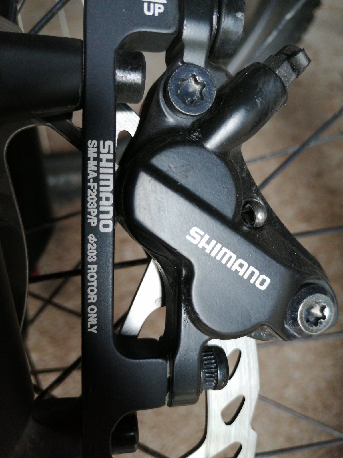

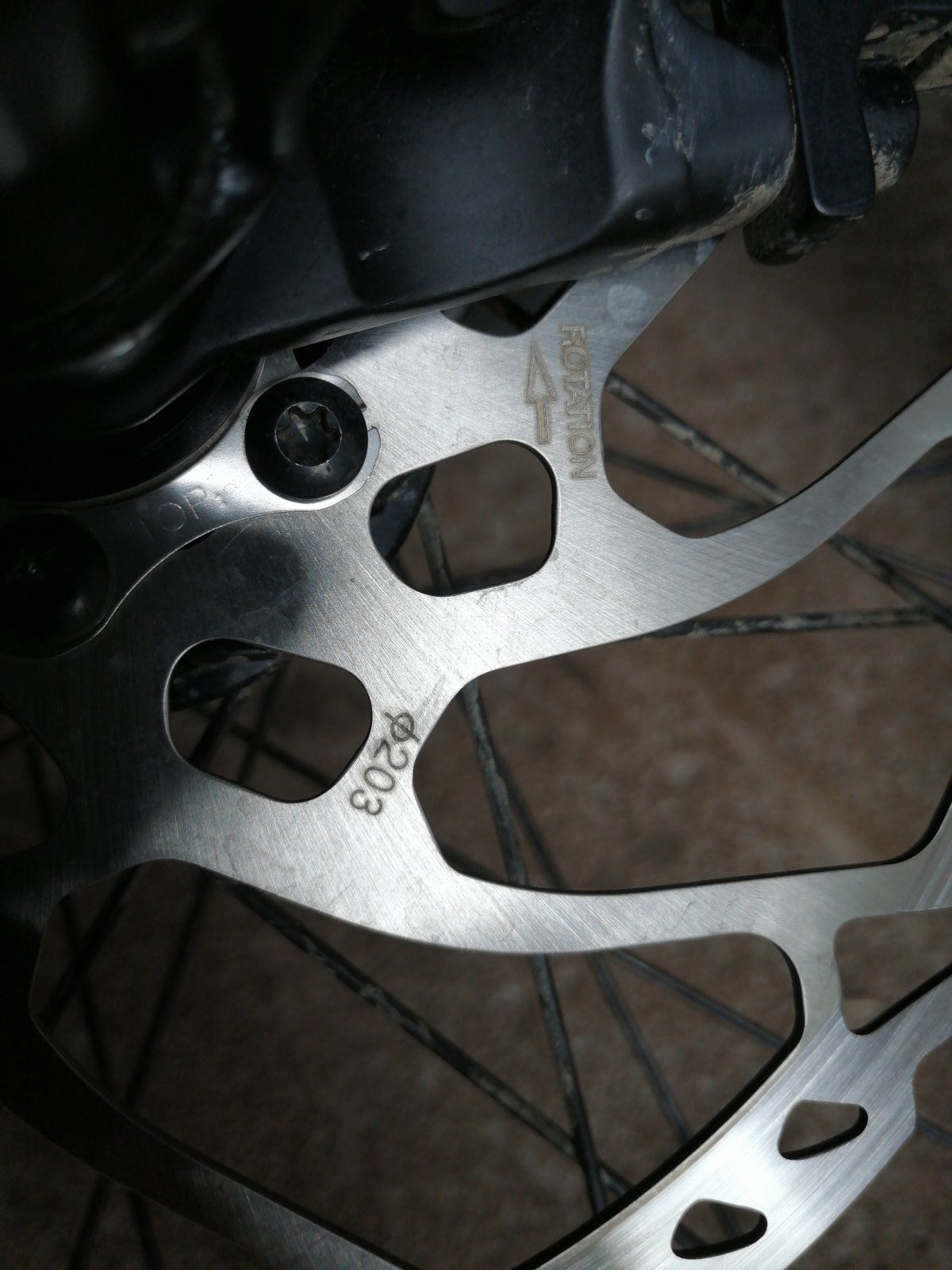

Hat von euch schonmal jemand die Bremsscheiben beim Jam2 getauscht?Hab das Jam mit Shimanomotor und Magura Trail bremse. Bei den Bike specs steht 200mm scheiben, finden tu ich bei Magura aber nur 203mm scheiben! Passen die dann? Oder muss per adapter auf 203mm wechseln wenn die Scheiben runter sind?
Nein habe ich noch nicht getauscht. Aber mir ist auch aufgefallen, dass in der Artikelbeschreibung von 200 mm die Rede ist und aber 203 mm verbaut sind.
Ich habe allerdings das Jam2 mit Bosch.
Ich glaube das passt.

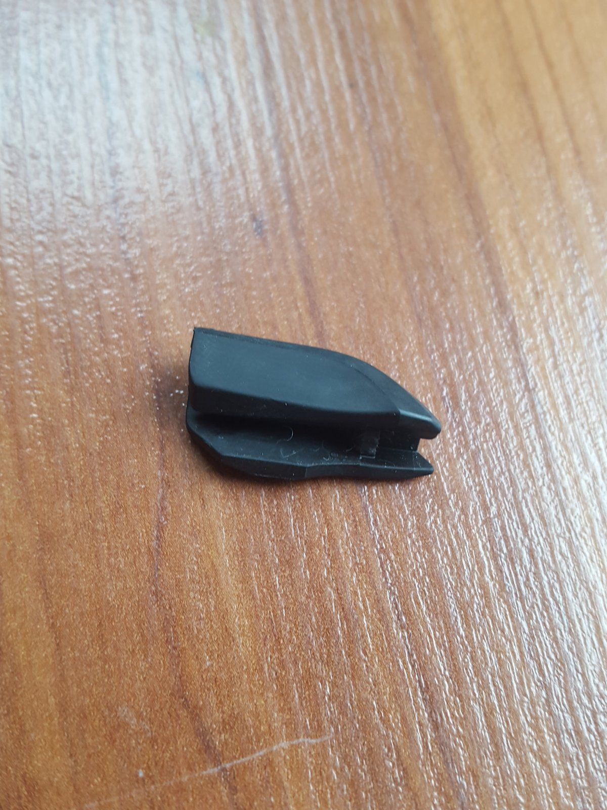

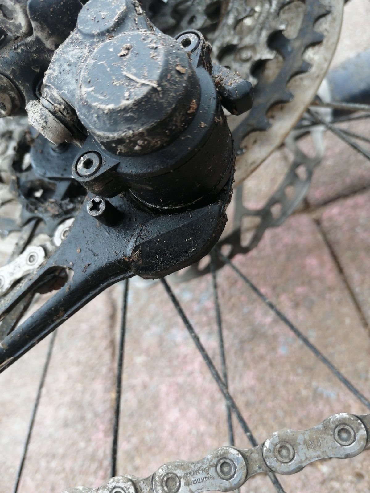

leider ist mir beim Hinterrad Ausbau (Jam² 9.8 Plus) so ein kleines Kunststoffteil entgegen gekommen. Ich tippe vom Schaltwerk? Weiss jemand wo das hingehört? Bin zu blöd, kann die Stelle leider nicht finden. Den Sinn des Teils kenn ich somit auch nicht.
Vielleicht kann mir jemand helfen
