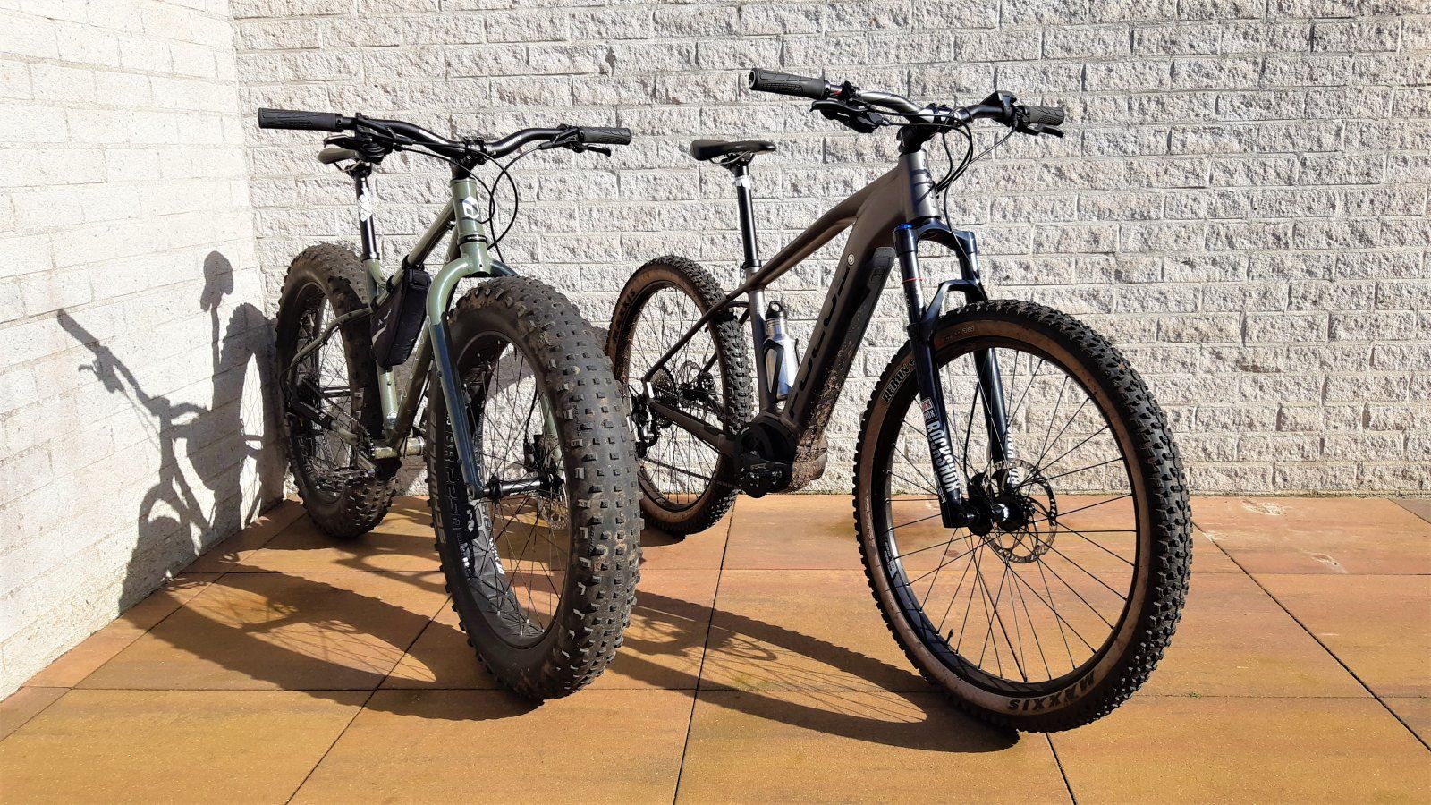

Focus Jam² 2020 Umbauten

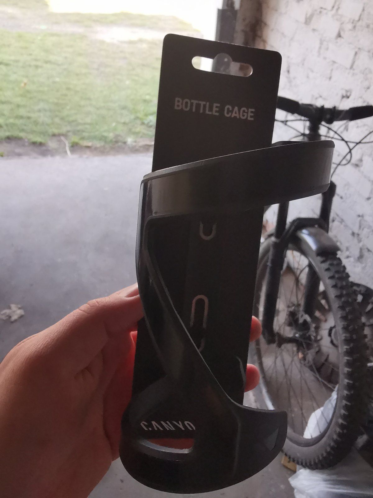

hat jemand von euch einen Flaschenhalter angeschraubt? Ich hatte noch einen, aber bei dem muss die Flasche von oben eingehängt werden. Das passt leider nicht von der Größe mit meinen Flaschen. Wie habt ihr es gelöst?
Fid Lock passt gut, da man hier die Flaschen quasi auch seitlich entnimmt. Andere Halter mit seitlicher Entnahme könnten aber auch gut funktionieren. z.B. dieser hier: Zee Cage II.

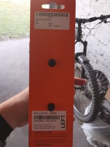

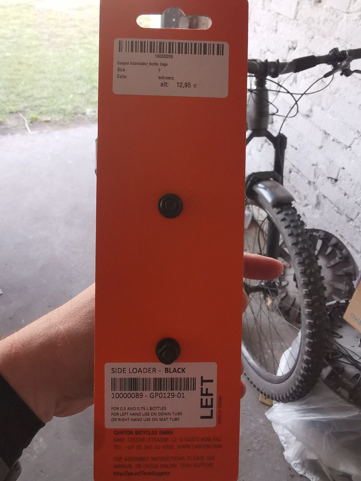

Canyon hat mir mal so nen sideloader geschenkt , kannste Haben wenn du möchtest und das Porto übernimmst.

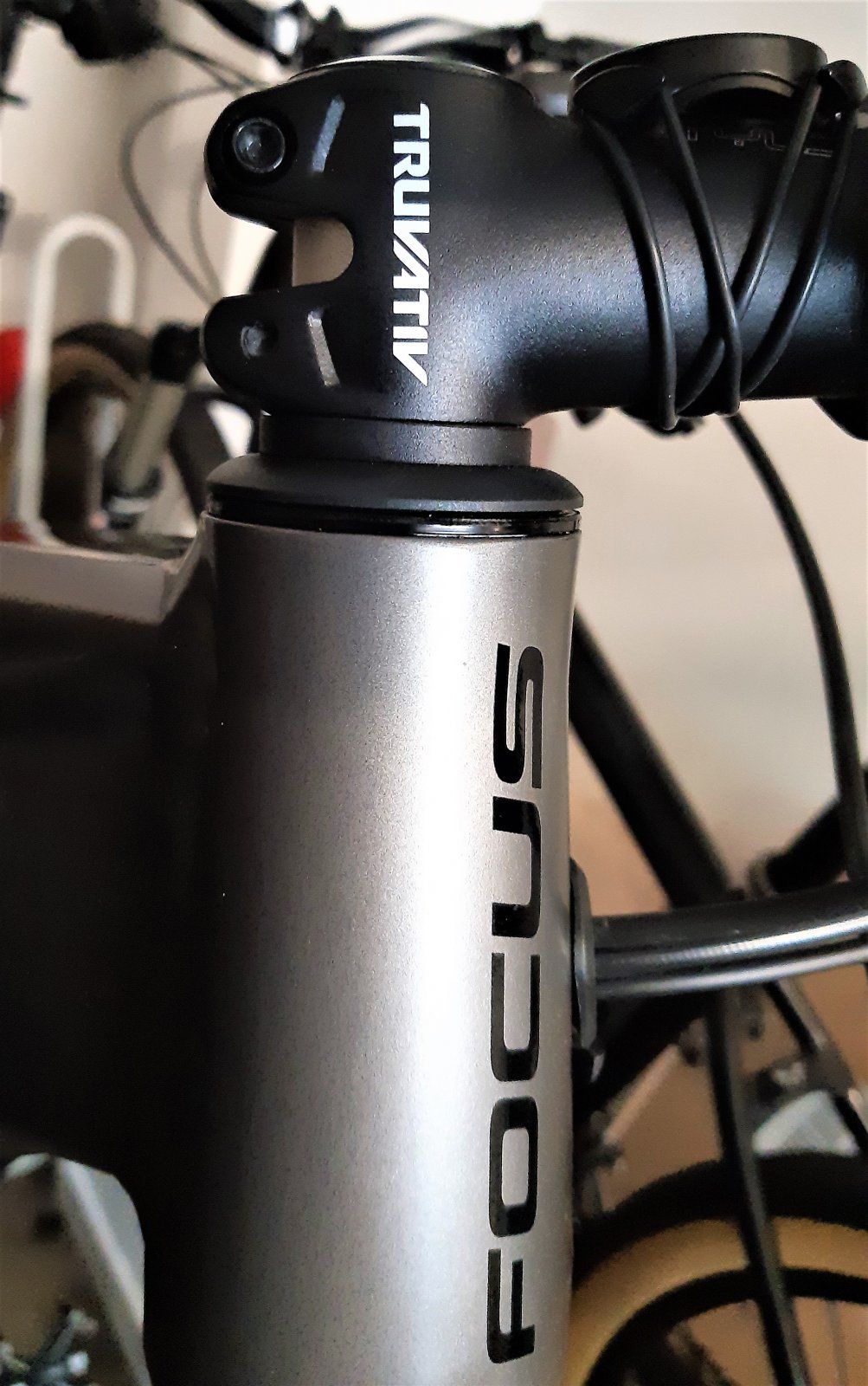

AbschleifenXD..... Nein, ich glaube hier hat schon mal jemand geschrieben, dass die Beschriftung überlackiert ist, und wenn ich bei mir schaue, dann ist das anscheinend wirklich so. Also bliebe dann ja echt nur strahlen, schleifen o. Äh und dann lackieren.
Ich glaube die Decals auf dem Oberrohr sind nicht überlackiert. Man fühlt eine kleine Kante an den Kanten (Fingernagel)
Wenn du sie wirklich weg haben willst, versuch es mal mit einem (Heißluft) Föhn. Zum vorsichtigen Ausprobieren würde ich es mal so versuchen.
Sag Bescheid, wenn es funktioniert. ;) Wenn nicht auch.^^
Zum Spalt am Steuersatz. Ich würde es erstmal so lassen, wenn dadurch die Lager irgendwann verschleißen tauscht man halt gegen einen anderen Steuersatz.
