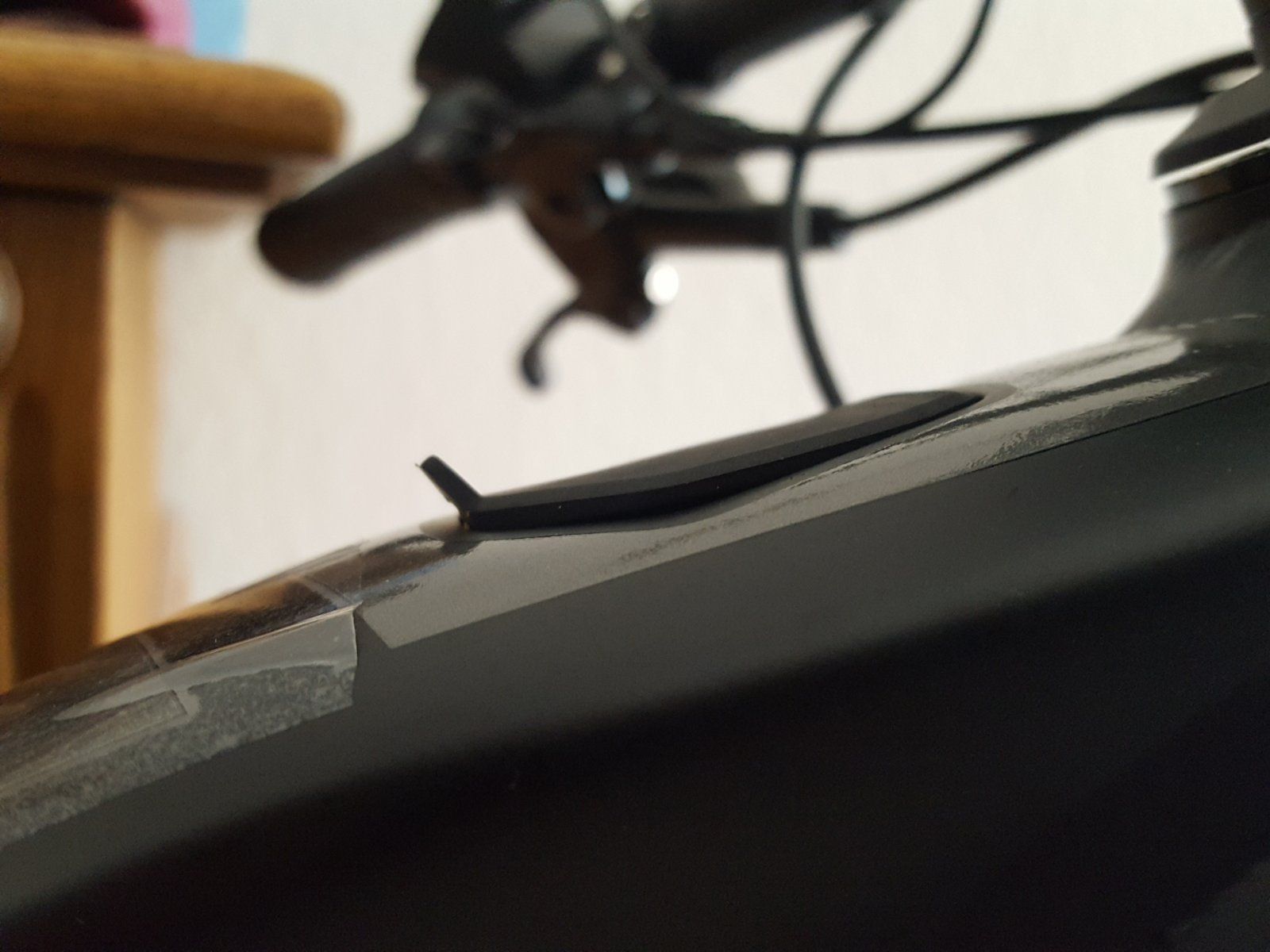

Mein Jam kam heute auch. Konnte leider noch nicht fahren. Aufgefallen ist mir, dass der Gummiverschluss von der Ladebuche etwas absteht. Das dichtet doch so nicht sauber. Gibt's da keine Probleme bei Regen oder gar beim Waschen? Wenn das Bike mal auf dem Radständer ist und man 100erte km durch den Regen auf der Autobahn fährt?
Das ist leider rechts so, links ist so ein Nippel, was es einklemmt. Beim Waschen mache ich an der Stelle vorsichtig und auf der AB würde ich vorsichtshalber was drüber machen.

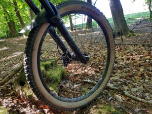

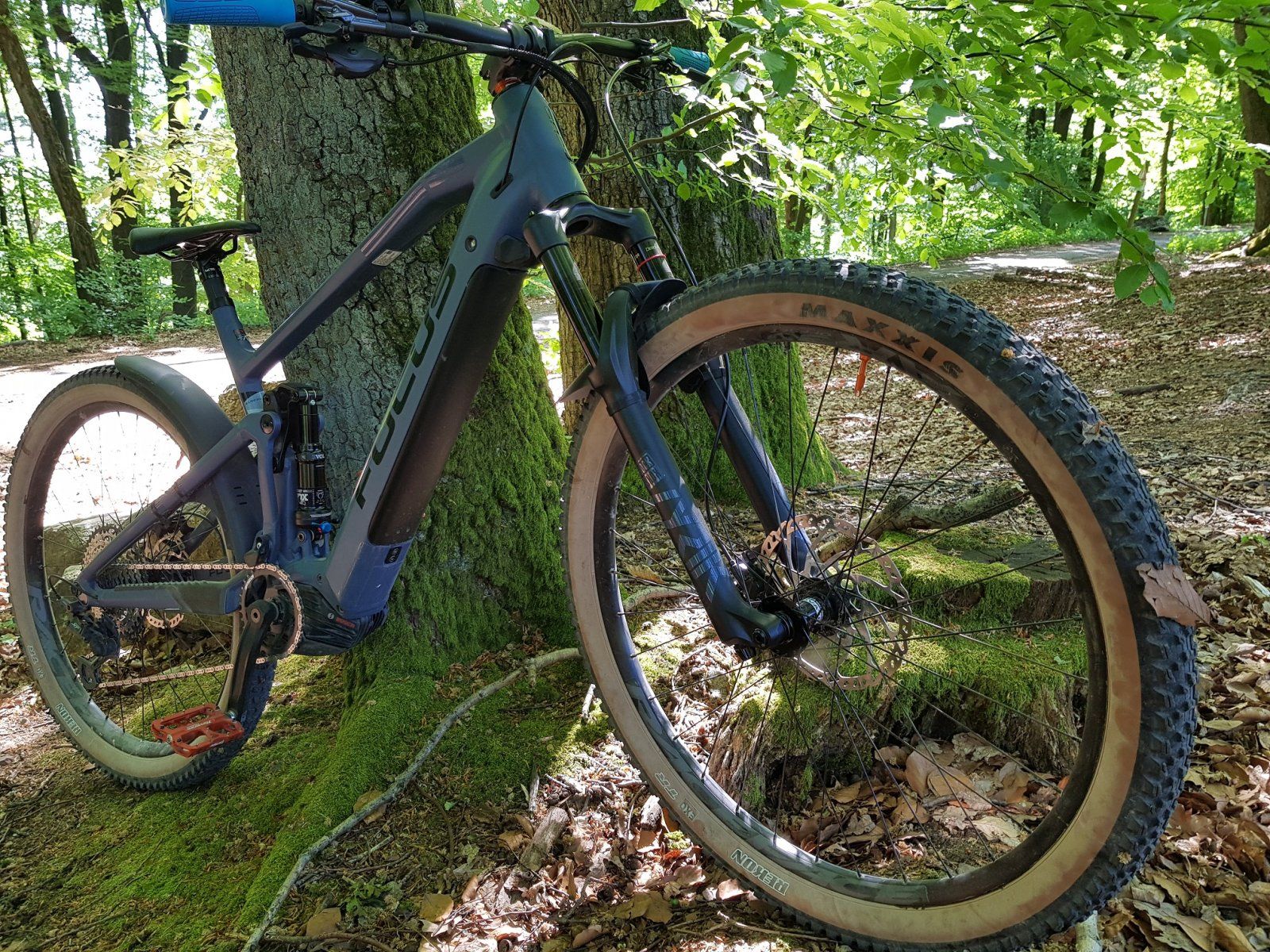

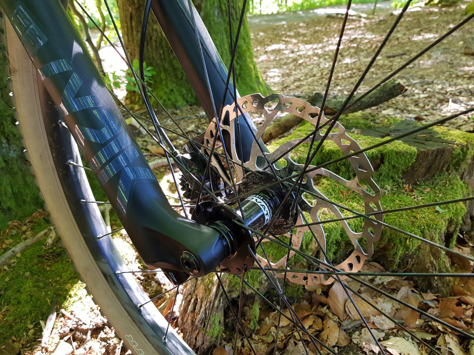

Wie angekündigt habe ich nun eine RS Lyrik Select 150mm, 51mm verbaut und die FOX34 ersetzt. Zusätzlich habe ich noch die mit der Lyrik kompatiblen "Torque Caps" für die Novatec Naben verbaut.
Beim Verbauen kam die erste Überraschung, nämlich das Gewicht.
Ich hätte erwarten, dass die Lyrik schwerer ist. Ist sie aber nicht.
Hier die Gewichte mehrmals mit einer Küchenwaage gewogen:
- Lyrik Select 2020 150mm 51mm, Trickstuff Deckele und Standardachse, Schaftlänge 21,4cm
-- 2046gr.
- Fox 34 2020 E-Tune 150mm 51mm, Kralle und Standardachse, Schaftlänge 22,1cm
-- 2091gr.
Hätte ich nicht erwartet, da es sich um das Standard Chassis der FOX34 handelt. Kann das jemand erklären?
Gestern konnte ich ein größere Probefahrt machen und wollte euch meinen Eindruck mitteilen.
Die Lyrik ist deutlich steifer, dass merkt und sieht man auch, wenn man beim Bremse auf die Gabel schaut. Die Lyrik bewegt sich deutlich weniger.
Das Bike wird direkter und man bekommt als Fahrer ein direkteres Lenkgefühl. Dadurch, dass die Gabel im anfänglichen Federwegsbereich butterweich ist, werden kleine Schläge sanft weggebügelt. Das steigert den Komfort beim Fahren ungemein und führte dazu, dass ich deutlich schneller unterwegs war.
Trotz gleichem Federweg fühlt sich in meinen Augen die Lyrik somit wesentlich "potenter" an.
Ich kann mir aber auch vorstellen, dass dieser Eindruck auf mein Systemgewicht von ca. 110-112kg zurückzuführen ist. Bei einem leichteren Fahrer wird der Unterschied nicht so deutlich sein.
Verstärkte Standrohre und Krone. Daher auch nur Fox 32er Einbauten.
Eine 34er Fox, auch wenn E-Bike, oder dann erst recht, gehört nicht an so ein potentes Bike. Fox 36, Yari-Lyrik oder Suntour Durolux und die Welt ist wieder in Ordnung.

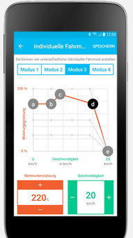

.....den Shimano jedoch kann ich exakt so einstellen wie ich es möchte..........
Könnte man bei Bosch theoretisch auch wenn man das total überflüssige und für MTB total ungeeignete Nyon kauft.
Dann kauft man noch die kostenpflichtige "Premiumfunktion" namens "Individuelle Fahrmodi" und kann mit dem Handy dran rumwerkeln.
Gerade die typische Nyon Klientel braucht so was natürlich, Mountainbiker eher nicht (glaubt Bosch)

Bei deiner Gewichtsklasse sind Yari - Lyrik die bessere Wahl.
