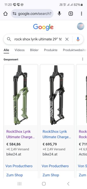

@shorty79 den dvo topaz hatte Ich gar nicht auf dem Schirm. Klingt ja ganz cool, das Teil. Dieses grün ist nicht so meins leider. @JayJayLenko hast du den auch und bist zufrieden? Habt ihr den schon selbst aufgemacht?
Hey

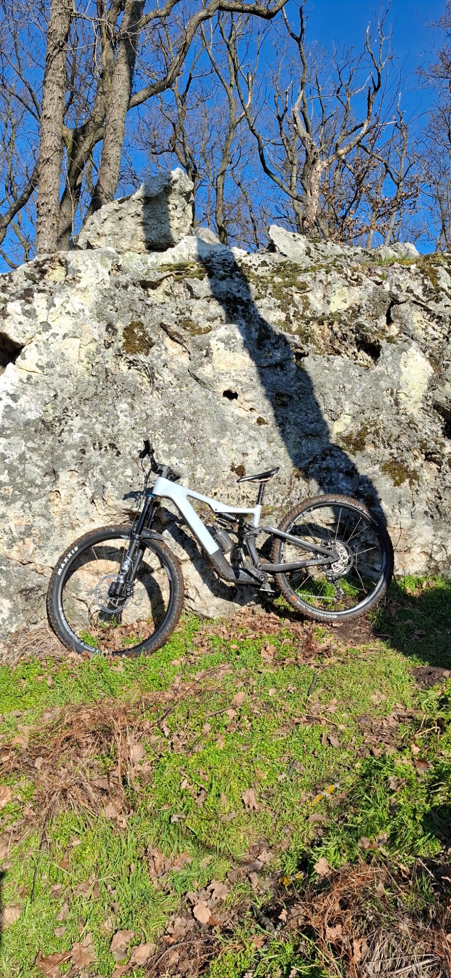

Hätte gerne eine lyrik im bike.
Welche Farbe würde besser zu bike passen?
Grün oder schwarz?
Mir gefällt das grün sehr gut,mein Sohn meint aber die schaut bei der Farbe vom bike 💩 aus.

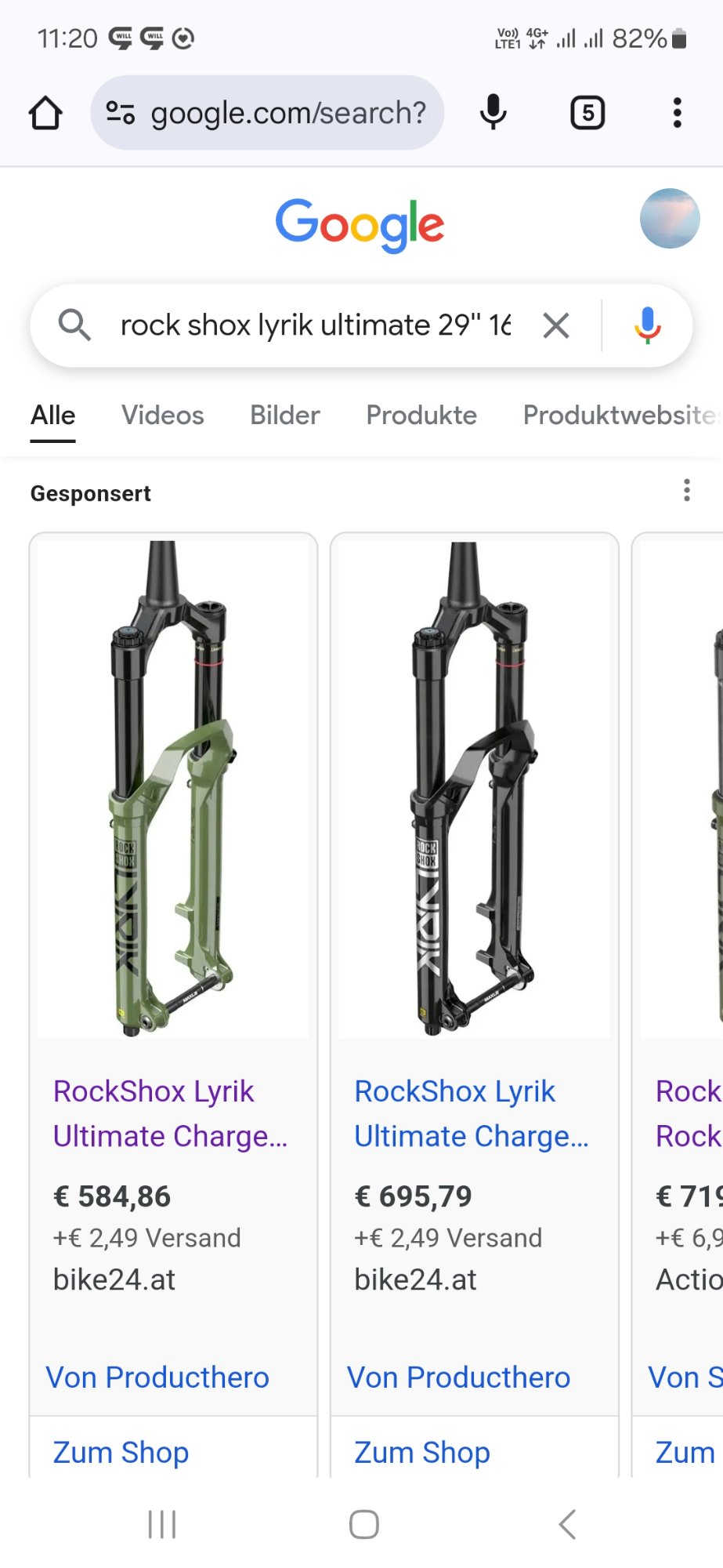

Also das Grün löst bei mir jetzt auch keine Will haben Emotion aus :D das ist schon recht speziell .. bzw. so wenig emotionsgeladen, das selbst das DVO grün (ja ich hatte mal die Doppelbrücke in dem Ton davon) durchaus mehr überzeugt.
Auch wenns weniger kickt, runder finde ich das schwarz.
