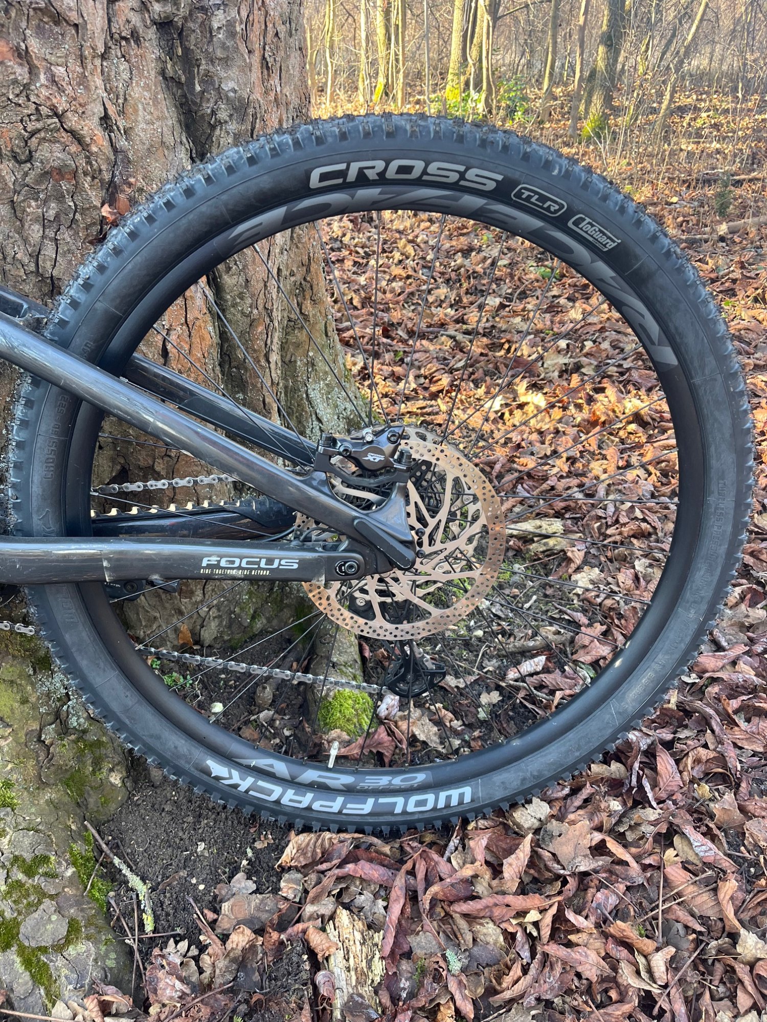

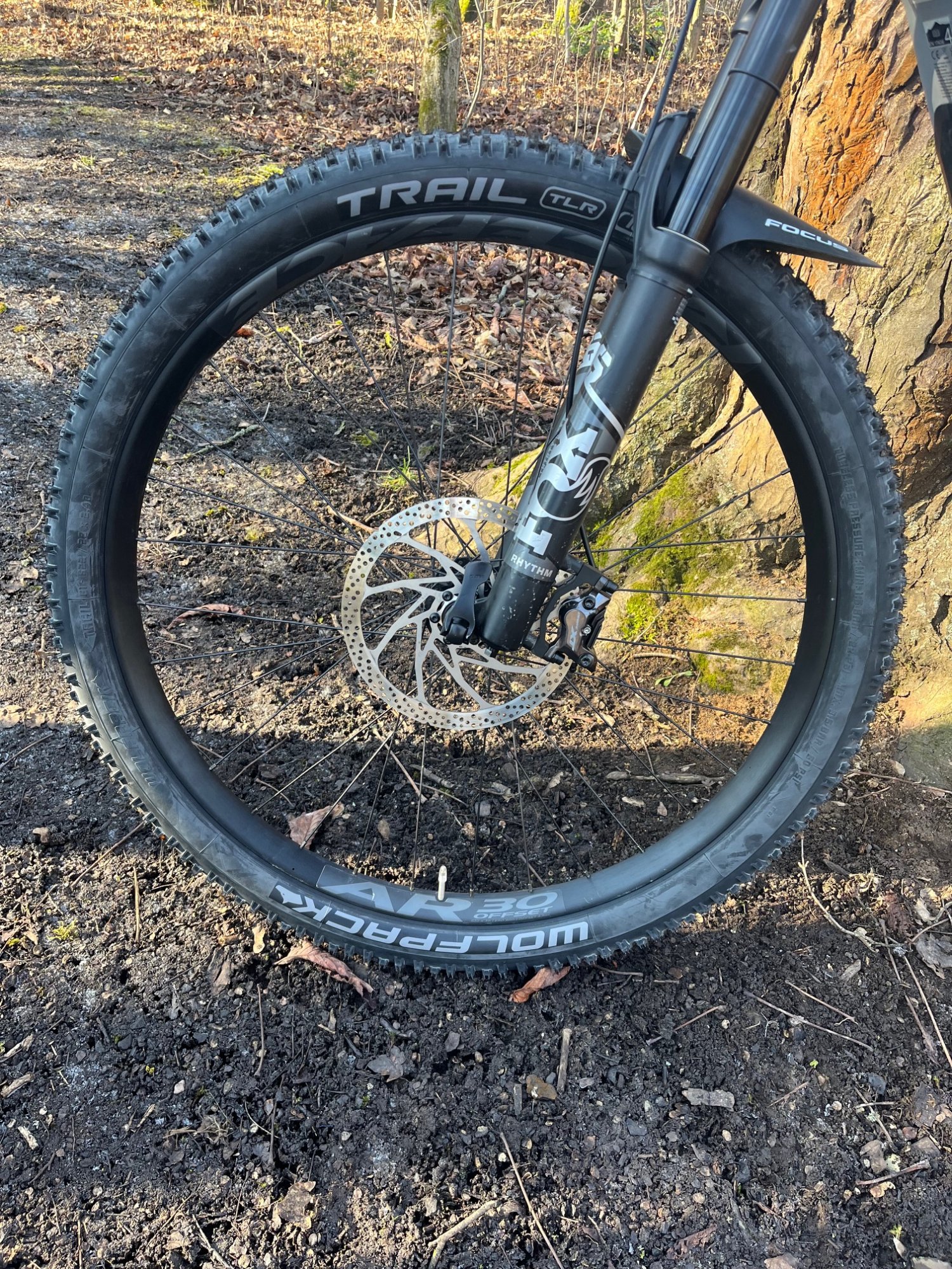

Die Wolfpack sind montiert und wurden gestern eingesaut. :cool:
Der TRAIL mit 842 g, 60.2/59.2 mm Breite und 61.1 mm Höhe
Der CROSS mit 716 g, 60.3/58.2 mm Breite und 57.5 mm Höhe
ingesamt 438 g gegenüber den MAXXIS eingespart. Nun darf ich ein Stück Kuchen mehr essen. :p
Welche Maxxis hattest du vorher drauf und wie fahren sie sich im Vergleich?
Es waren die letzten 2.200 km die originale Bereifung drauf: Maxxis Assegai 2.5" und Dissector 2.4", jeweils als 3C MaxxTerra Exo TR.
Die beiden MAXXIS sind schwerfälliger und lauter. Auf den Abfahrten ist das sicher uninteressant. Da meine Touren aber aus einem groben Viertelmix zwischen Forstautobahnen, Waldwegen, Trials und Abfahrten bestehen, passen mir die Wolfpack besser zu meinem Profil. Die Reifenkombination verhält sich unauffällig und bietet mir die Sicherheit, die ich brauche. Wie immer bei Wolfpack.

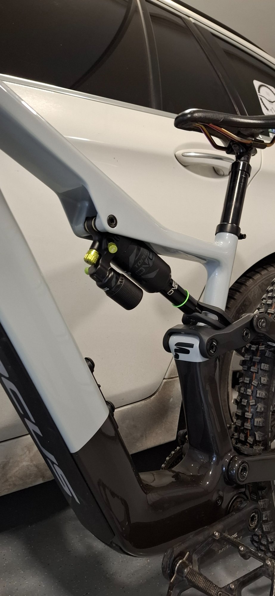

Habe mir einen Dvo Topaz T3 fürs Jam sl gekauft.
Der Dämpfer arbeitet super und der Hinterbau ist im ruppigen Gelände viel ruhiger. Kein Vergleich zum orginalen Dps.
Werde noch Luftkammerspacer probieren und beim Ausgleichsbehälter auch noch mit dem Druck spielen.
Vielleicht geht ja noch was.
Falls wer wegen einen anderen Dämpfer überlegt, ich kann den Dvo mit ruhigen Gewissen weiterempfehlen.
