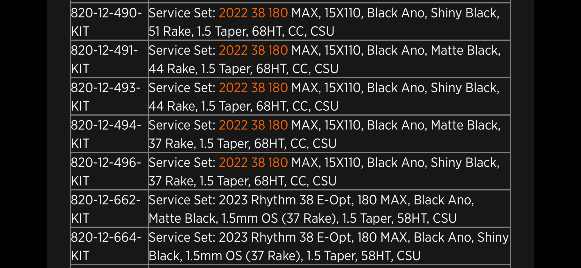

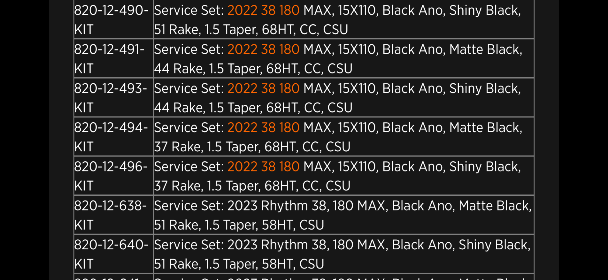

Es ist nur die Krone anders zwischen 58 und 68
Ob der Gabelschaft dicker geworden ist, keine Ahnung
Zumindest haben die das schon bei den ebike Gabeln ma gemacht
Wenn du sonst mit der 36 zufrieden bist, schreib mal Mario von MST an zwecks grip2 Tuning an
"Sicheres auftreten bei völliger Ahnungslosigkeit" ist halt dein Motto.
Zum Glück wissen das sehr viele hier.
Hast doch selber nichts davon gelesen und beschränkst dich nur auf den ein Post von mtb-news.de
Passt schon, einfach schön weiter ignorieren wenns ned zur eigenen Meinung passt.
Hat leider nichts mit Fakten zu tun.
Viel Spaß noch. 👍
