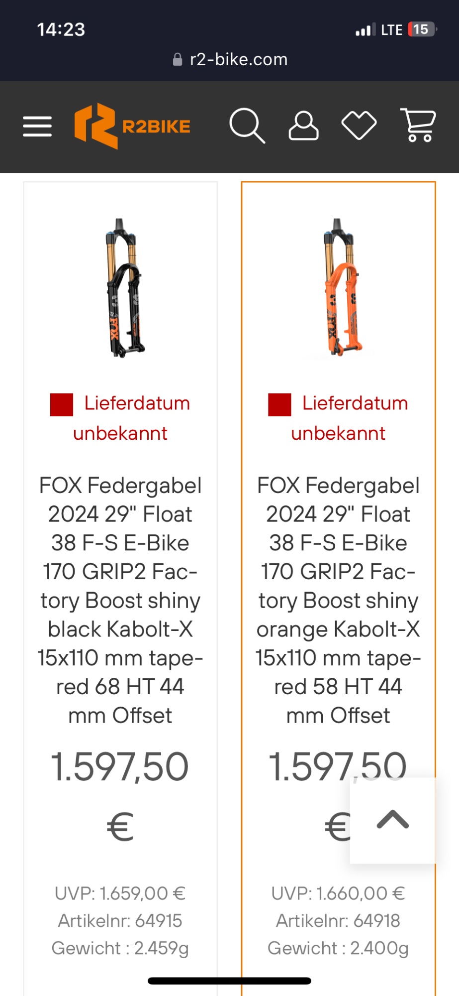

Du hast doch ein Knall oder?
Zeig mir eine 68Ht ohne E tuned bitte.
Ich habe nie gesagt das es nur 68Ht als E optimized gibt. Mein Levo benötigt 58HT
Zeig mir bitte eine nicht E optimized mit 68HT außer die von dir gepostete von CRC
Wie oben geschrieben, werden die Hersteller das einbauen, worauf sie Bock haben

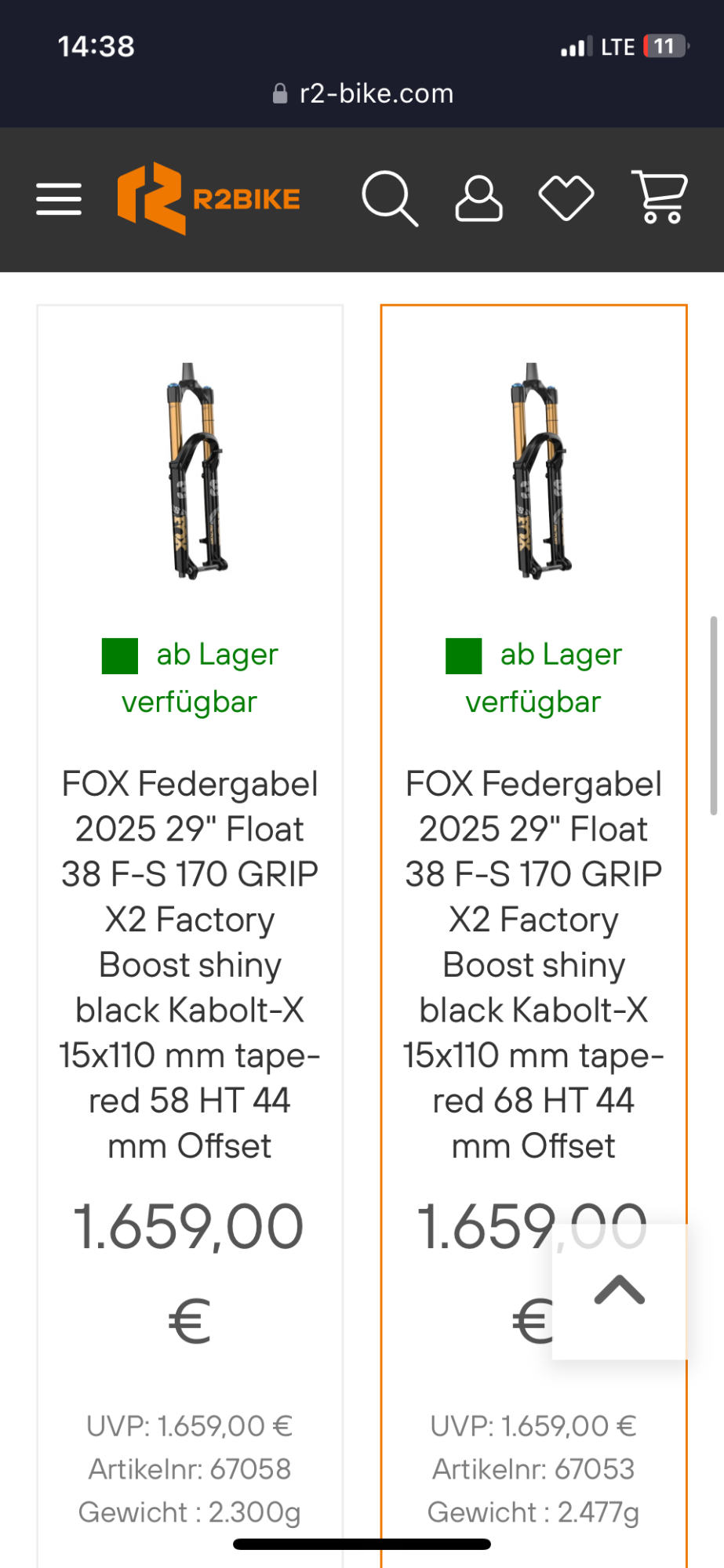

Du meinst so?
Und dann gibt's jetzt noch die 38 normal
Und bei den 38er aus 2025 mit X und X2 das richtige Tune nach Gusto auswählen, gibt die neue 38er schon mit unterschiedlichen Tunes zu kaufen.
