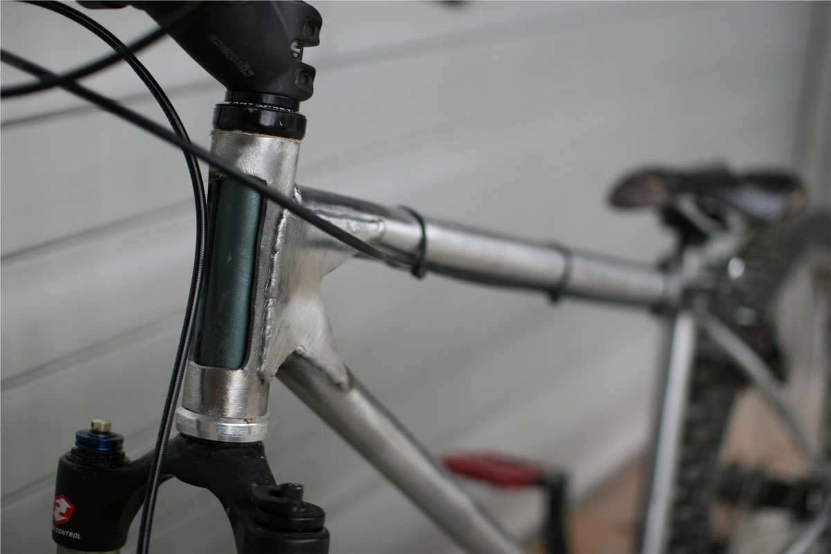

Und hier gibts was mit Doppelbrücke, das Steuerrohr scheint das alles garnicht zu interessieren, ist ein schnöseliger Haibike Rahmen :biggrin:
https://www.pedelecforum.de/forum/i...-bosch-classic-in-full-fatsix-umgebaut.46855/
