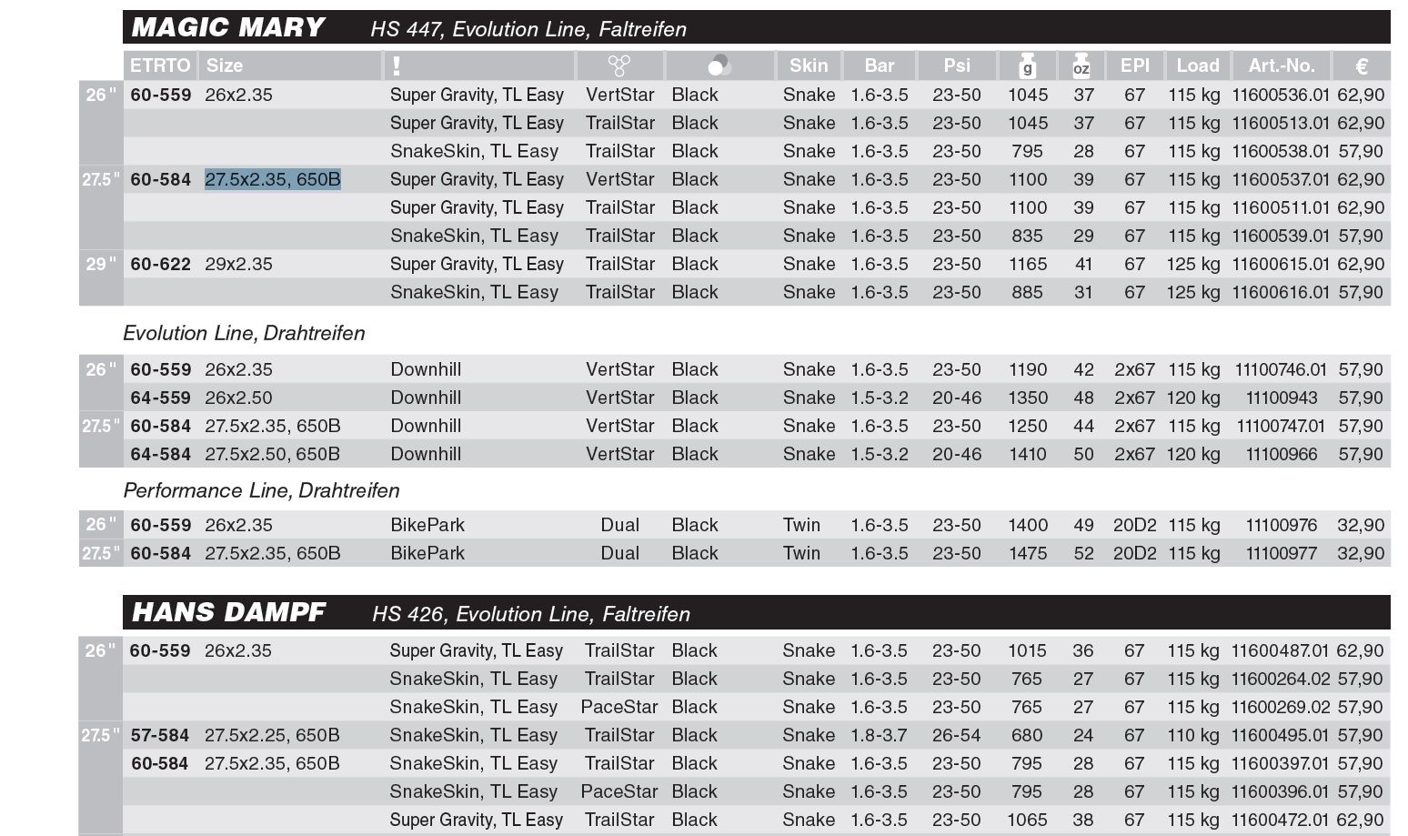

Prima, aber was bringt Dir die Freigabe der Laufräder mit 180kg wenn die Reifen z.B. nur für 115kg freigegeben sind? ;)
Ein Schwalbe Magic Marry 27.5x2.35, 650B ist z.B. nur bis 115kg zugelassen

Das bezieht sich auf einen Reifen ... und die E-Bikes die ich kenne haben zwei davon ;-) .... d. h. dann 230Kg Zuladung!!!
Aber Du hast schon Recht ... was sollen die 180Kg, wenn nicht alle Komponenten auf dieses Gewicht ausgelegt sind.
