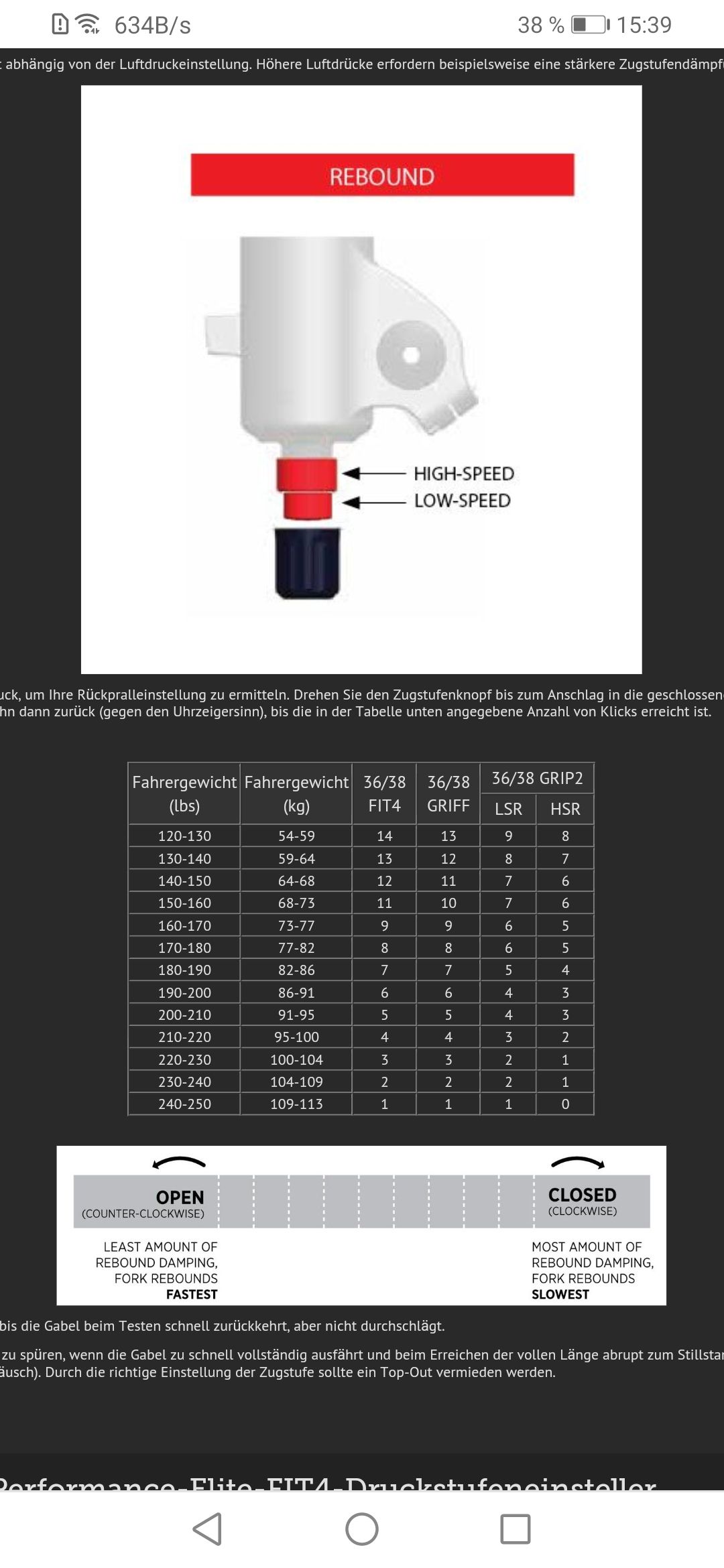

SAG ist ja eingestellt, aber es kommt ja auch drauf an wie ich den Dämpfer einstelle.
Wenn ich bei 510lbs und 34% SAG am Dämpfer bei der Gabel 20% SAG bei 135 PSI habe und ich meine Sprindex Feder auf 570lbs (30% SAG) einstelle, habe ich bei der Gabel mit 135 PSI 25% SAG, weil sich das Verhältnis ändert.
Deshalb bringen diese Tabellen nicht viel, sondern ich muss es danach richten was ich bei mir messe.
Und die ganzen Einstellungen an der Dämpfung waren ja der Grund warum ich den Thread überhaupt eröffnet habe.
Fox empfiehlt beim Rebound 0 bis 3 Clicks bei 113 bis 123 PSI, also sagen wir bei 123 PSI einfach 2 ClickS LSR und 1 Click HSR.
In der Realität muss ich aber bei 135 PSI den Rebound bei 16 und 8 Clicks, also komplett offen fahren, damit der Rebound bei 15°C schnell genug ist.
Bei 0°C bis -8°C müsste ich den Rebound noch mal 3-6 Clicks öffnen, aber geht ja nicht.
Das bedeutet, dass die Differenz zwischen den Fox Empfehlungen und meiner Gabel so riesig sind, dass irgendwas an der Gabel nicht stimmen kann.

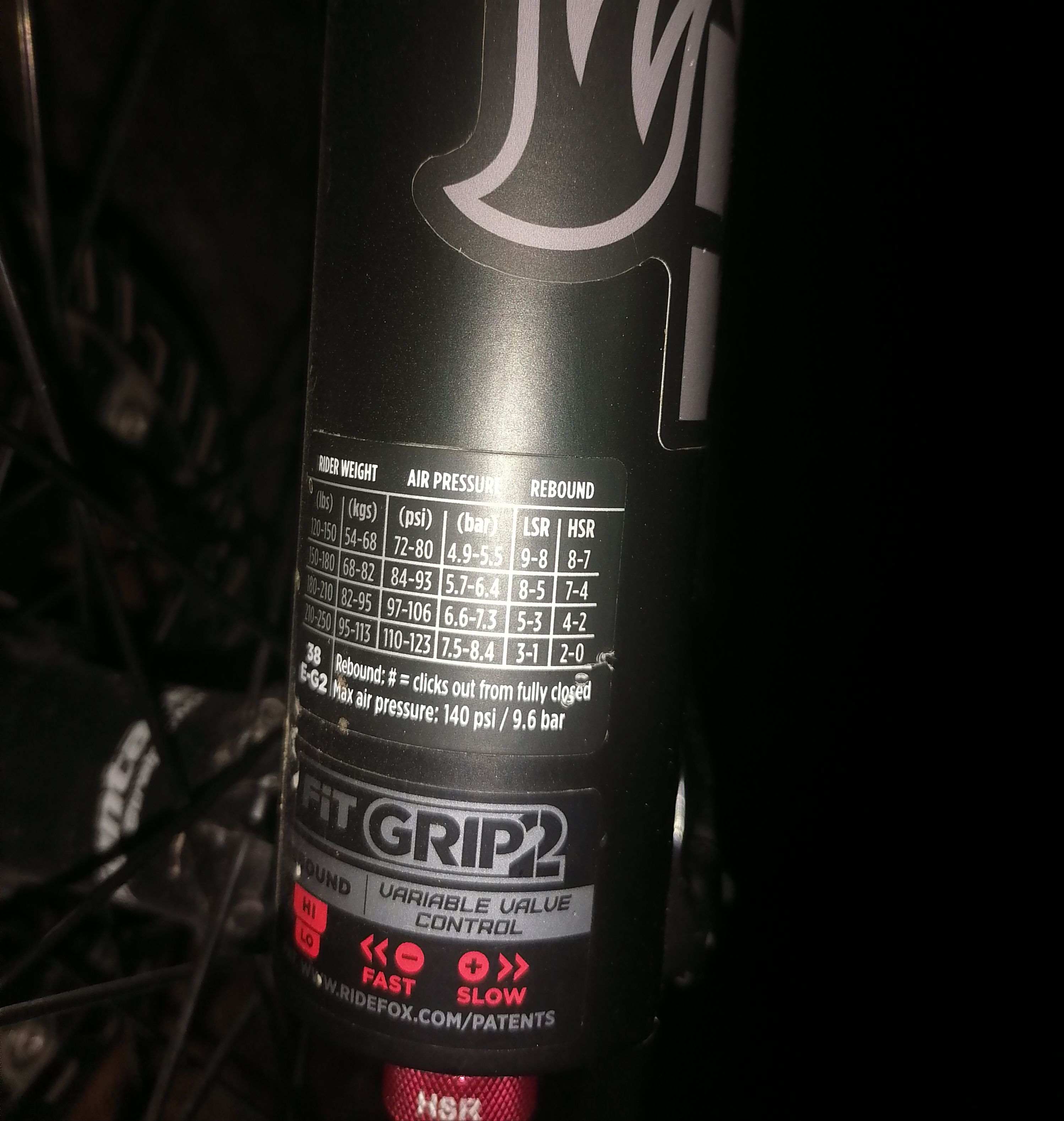

Ja, aber die Tabelle der Einstellmöglichkeiten geht nur bis 123PSI!!! Alles darüber ist dann Null
Da muss man sich nicht wundern wenn man kein brauchbares Ergebnis findet. Im IBC hast ja auch schon einige Antworten erhalten glaube ich.

Ich freue mich, dass du helfen möchtest, aber ich glaube du hast immer noch nicht verstanden, dass mein Problem genau umgekehrt ist als es sein sollte.
Normalerweise sollte ich, laut Fox Empfehlungen, bei meinem Luftdruck den Rebound KOMPLETT GESCHLOSSEN fahren.
Bei MEINER Gabel muss ich den Rebound aber KOMPLETT OFFEN fahren und es ist immer noch zu LANGSAM.
Wenn die Gabel normal wäre, hätte ich Probleme mit ZU SCHNELLEM Rebound.
Habe ich aber nicht, sondern mit zu LANGSAMEN.
Das Problem mit zu LANGSAMEN Rebound haben eigentlich Leute, die 50-60kg wiegen und 60 PSI in der Gabel haben und nicht Leute wie ich, die 130 PSI in der Gabel haben.
Mein Problem ist NICHT, dass ich einfach kein Setup finde, weil ich keine Ahnung habe, sondern, dass ich kein Setup finde, weil das Setup außerhalb des Verstellbereichs liegt.
Aber eben auf DER FALSCHEN SEITE als es sein sollte.
Es geht mir nicht darum, dass ich mich wundere, dass die Gabel nicht auf mein Gewicht ausgelegt ist. Das wusste ich von Anfang an.
Es geht darum, dass das Problem was ich habe das Falsche ist, weil dieses Problem eigentlich Leute haben, die 50-60kg wiegen.
Nochmal. NORMALERWEISE müsste ich den Rebound auf 0 Clicks stellen, damit es ungefähr passt.
Bei MEINER Gabel habe ich ihn aber auf 8 und 16 Clicks und er ist immer noch etwas zu langsam.
Das ist extrem ungewöhnlich, weil es von den Empfehlungen SOOOOO weit abweicht, dass das nicht normal sein kann.
Es geht NICHT darum, dass die Fox Empfehlungen nicht immer passen. Das ist klar.
Aber dass etwas SOO WEIT abweicht, ist trotzdem nicht normal, vorallem nicht bei meinem Gewicht/ Luftdruck.
Ich hoffe ich konnte das noch mal gut erklären.
