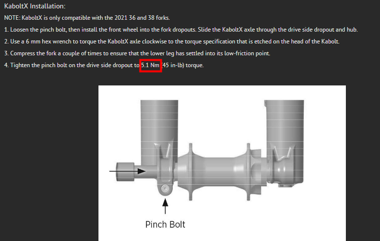

Opa, das ist wohl ned dein ernst, oder......Anhang anzeigen 35171
Weiß jemand wofür diese Schraube ist und mit wieviel nm sie angezogen wird?

Lycra, bedauerlicherweise ist das doch mein Ernst. Ich gehe sofort und kippe mir einen Eimer Schande über den Kopf.Opa, das ist wohl ned dein ernst, oder......
Aber wohl das Handy 24/7 am Arsch und ned Herr Google fragen wollen.....du vertraust uns, danke. KussLycra, bedauerlicherweise ist das doch mein Ernst. Ich gehe sofort und kippe mir einen Eimer Schande über den Kopf.
Du siehst, Alter schützt vor Dämlichkeit nicht.
Ich hab's ja gegoogelt und sogar gefunden, wie man weiter oben sehen kann. Streu Du nur weiter Salz in meine Wunden.....Aber wohl das Handy 24/7 am Arsch und ned Herr Google fragen wollen.....du vertraust uns, danke. Kuss

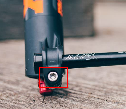

Haben wohl nur die Factory Modelle, meine hatsSeit wann und bei welchen Gabeln gibt es diese Schraube?
Meine beiden Fox 36 (2020, 2021) haben diese nicht.
Zu den 36ern kann ich nichts sagen, aber ich habe eine FOX 38 Float Performance Elite E-Tune 2021, also keine Factory und die hat's auch.Haben wohl nur die Factory Modelle, meine hats

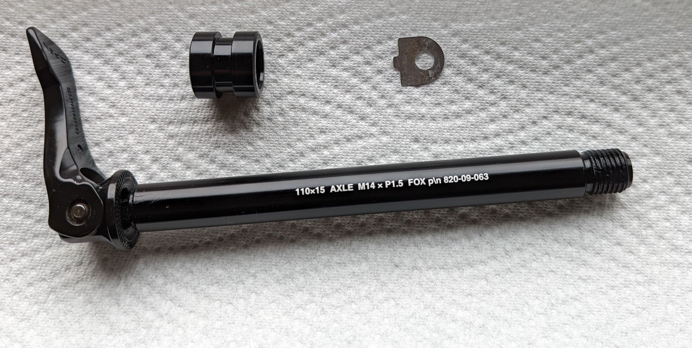

Warum muss diese Klemmung bei der Kabolt-Achse immer gelöst werden und bei der Schnellspannachse nicht?Bei der Kobalt-Achse muss diese immer gelöst werden.
Weil die Schnellspanerachse zusätzlich eine Hülse verbaut hat an der Stelle. Diese Hülse wird dann geklemmt von der besagten Schraube
Hier im ausgebauten Zustand
