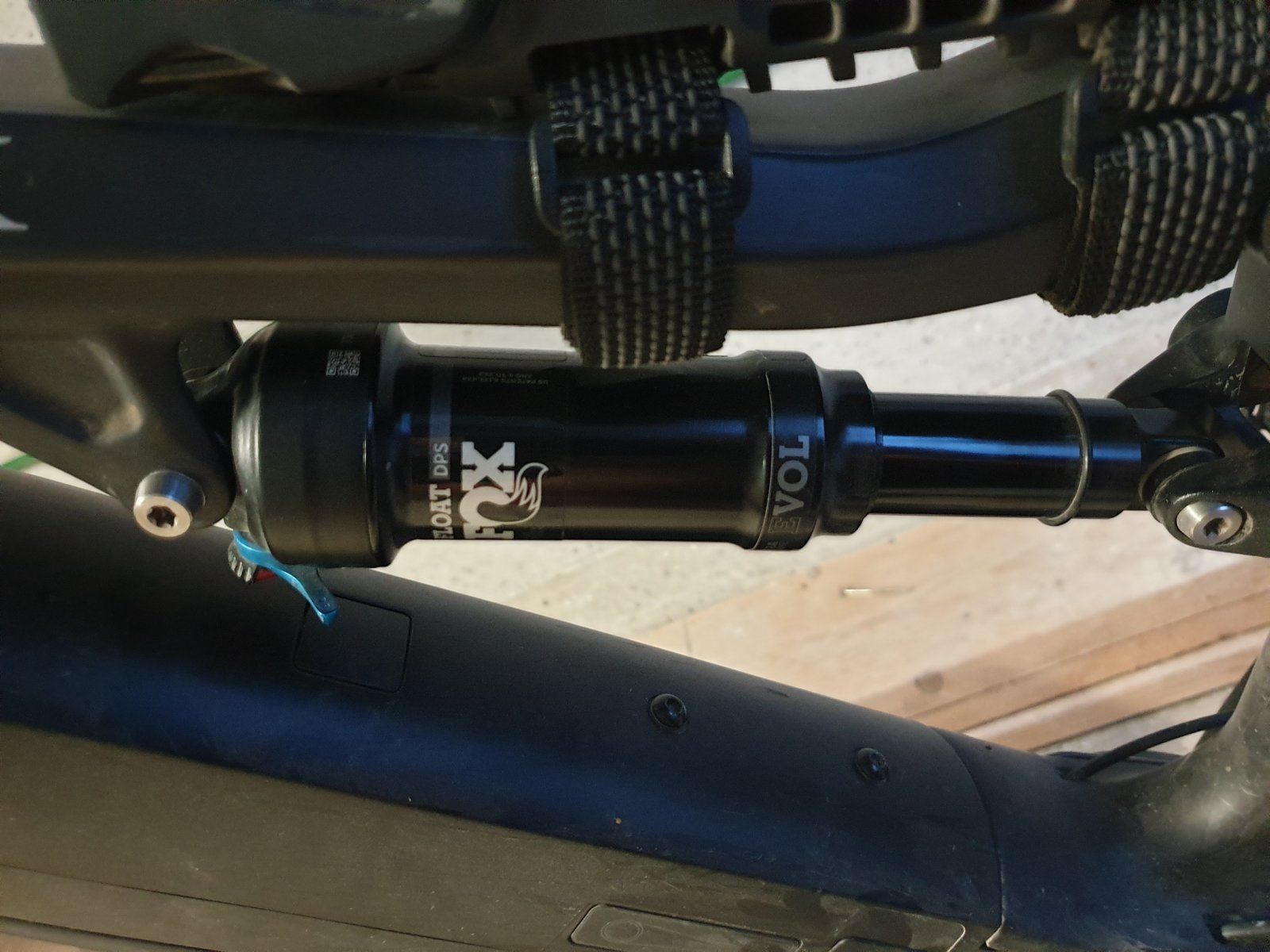

Servus,
Ich suche für diese Dämpfer eine Alternative :
Fox DPS Evol - Federweg 140 mm
Leider ist er für mein Gewicht nicht optimal...
Suche ein Upgrade damit dieser mit dem hohen Gewicht besser zurecht kommt.
Habt Ihr eine Idee, bzw welch Angaben werden noch benötigt.
Gruß Ice
125 kg
Es gibt eine Custom Tune ID: DQ4Q
Und die Bezeichnung: 730560-0001-t
