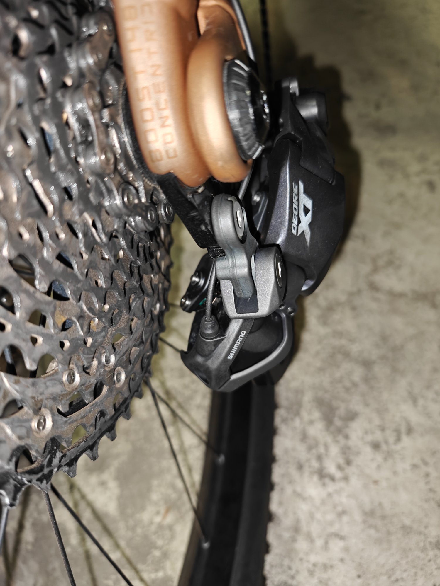

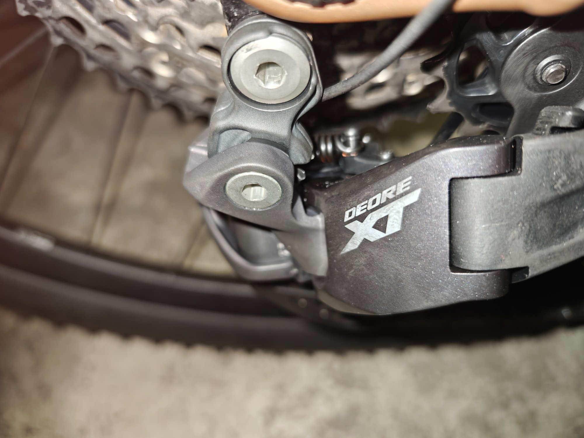

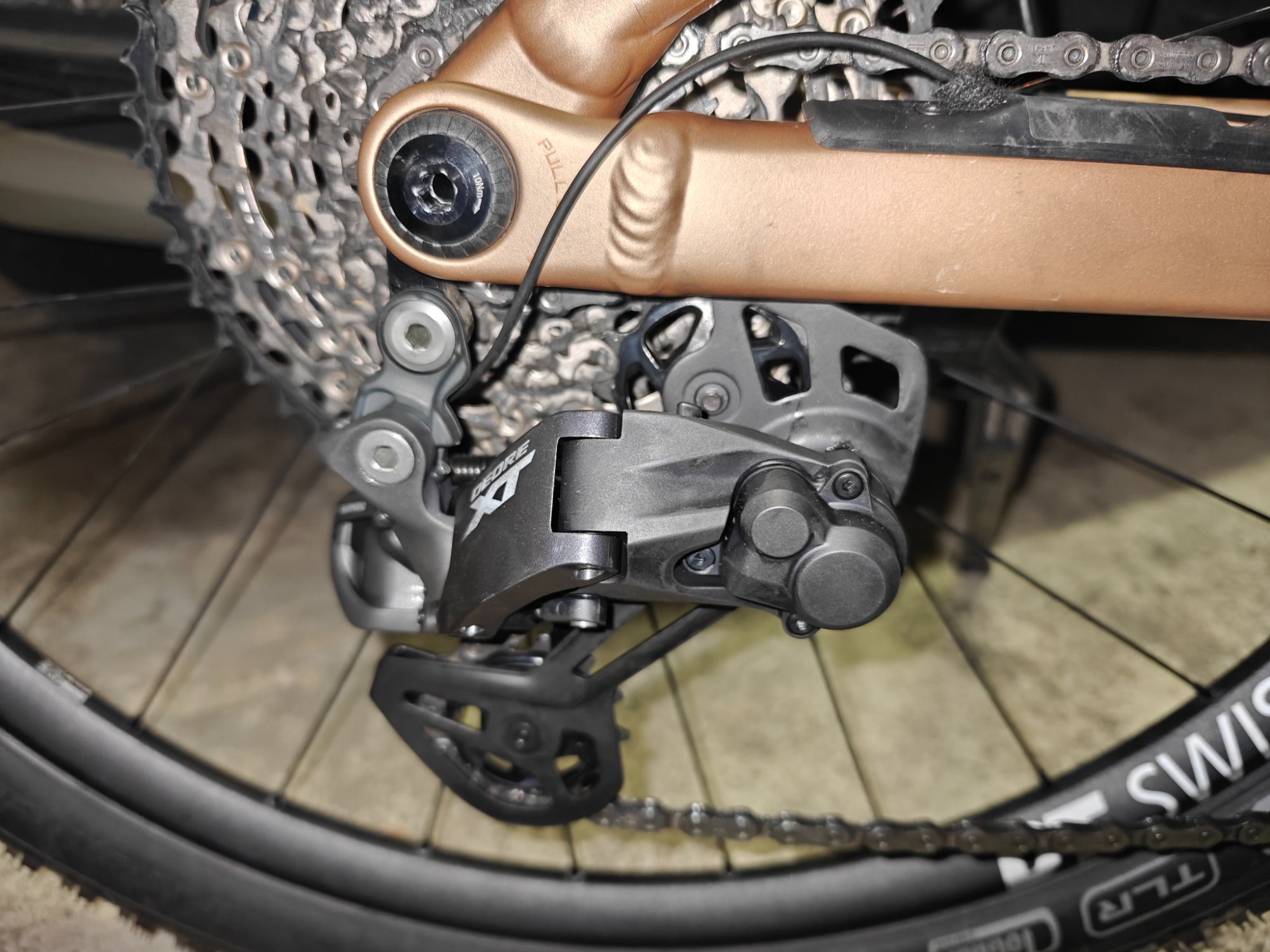

Hallo Big, die B-Schraube hat bei mir quasi noch gar keine Funktion. Selbst wenn ich diese voll reindrehe, streife ich nahezu an der Kassette und die Kette wird nicht gespannt. Im 12.Gang hängt die Kette voll durch. Das Schaltwerk spannt sich nicht nach hinten weg.
weil dein Schaltwerk nicht korrekt sitzt! Lose Schrauben, den kleinen Arm nach hinten ziehen bis sich die B Screw am kleinen Höcker des Schaltauges abstützt.
Hab gerade nochmals fotografiert

Big - you made my day.... !!!!!!.5mm Inbus gegriffen und Schaltwerk neu installiert, nun sieht es gut aus - danke an alle Helfer und Tippgeber. Das mir so was auch nochmals passiert hätte ich auch nicht geglaubt. Euch allen einen schönen Sonntagabend
