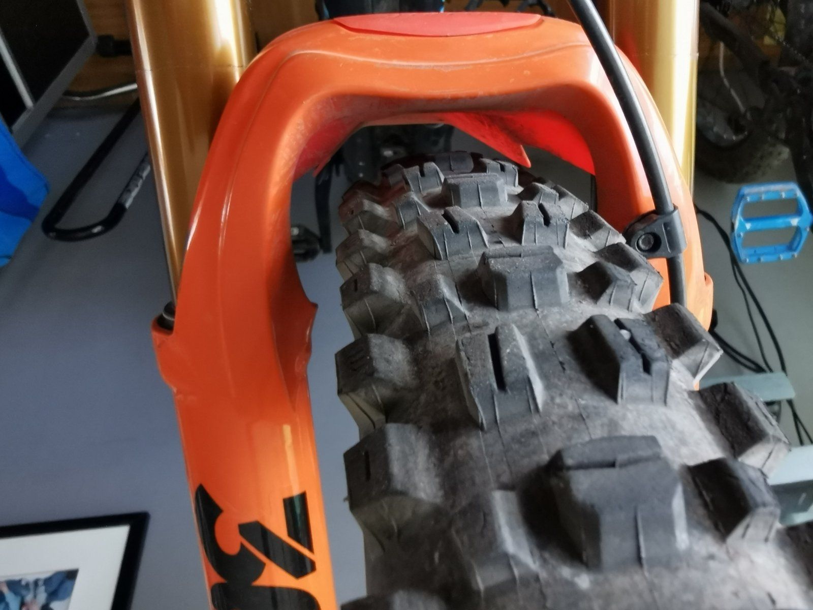

Allerdings sagt Fox nur bis 2.5x29 Breite, aber am Mullet fährt man ja meist 2.4er Reifen vorne.
2.5 maxxis in meiner gabel wäre noch genug platz für was größeres
