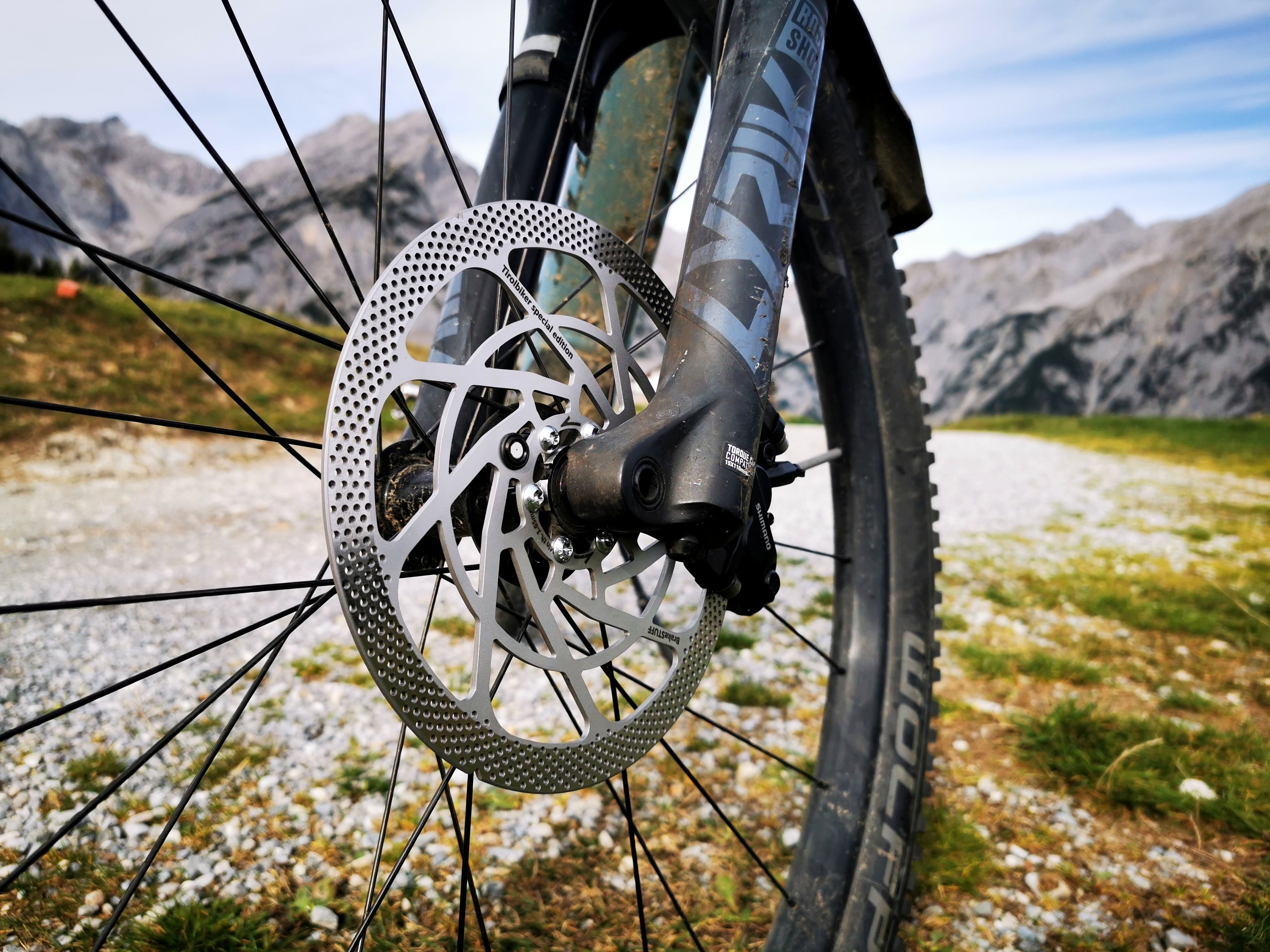

1. eine sehr dicke steife Scheibe (einfachste Lösung mit weiteren Vorteilen)
2. eine zusätzlich zur Scheibe mitgeschraubte Halteplatte (Durchmesser um 100-110mm, ist halt schwer und hat nicht immer Platz)
3. rückseitig angeklebte Antidröhnmatten (können aber schmelzen wenn man zu Nahe an den Reibring kommt)
weiteres waren Versuche vielversprechend bei der die Scheibe am Schwingen einseitig behindert wird
z.B. ein Stück Filz oder Teppich welches an der Gabel so angebracht wird dass es leicht an den Scheibenstegen anliegt, die Scheibe kann dann nicht richtig ausschwingen und ein leichtes schleifen an Filz oder Teppichrest hört man nicht, hab diese Versuche aber nicht weiter geführt da meine neue extra dicke Scheibe nicht mehr schwingt
Lg Tirolbiker63

2,4mm dicke BS Punch mit zus. Versteifungskranz (Sonderanfertigung)
