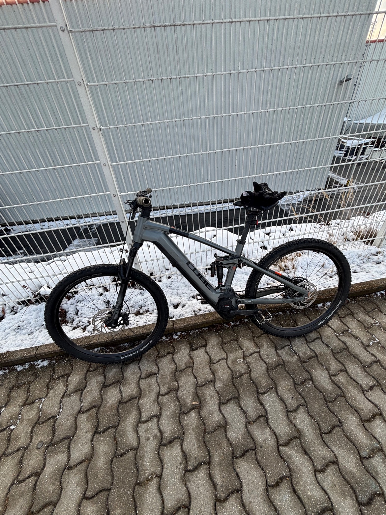

Mooin, Habe ein Cube Stereo Hybrid 120 Pro mit 130mm Federweg vorn. Wäre es Dämlich auf 140 Mm zu gehen mit einer neuen Gabel? Hätte Bock auf eine größere vorn weil ich mir sowieso eine neue holen will. Nicht das die Geometrie im Eimer ist.. ist so schon hoch vorn Danke im Voraus :)

+10mm machen weder in der Tauglichkeit noch in der Geometrie einen großen Unterschied, wenn du mich fragst. Wenn es dir dann zuviel chopper ist, kannst du ja den Sag etwas vergrößern, oder oben Spacer reduzieren. Aber warum nicht bei den originalen Maßen bleiben?
Wenn man die Gabel verlängert, macht man das im Grunde UM die Geometrie anzupassen.
Pro 10mm Federweg mehr, verkürzt sich der reach um ca 5mm und der Lenkwinkel wird 0.5 Grad flacher.
Mehr Federweg ohne bewusste Geoänderung ist an der Stelle völlig sinnfrei.
Genauso wie Sprüche „fährst mehr SAG“ auch völlig sinnbefreit in diesem Zusammenhang sind.
