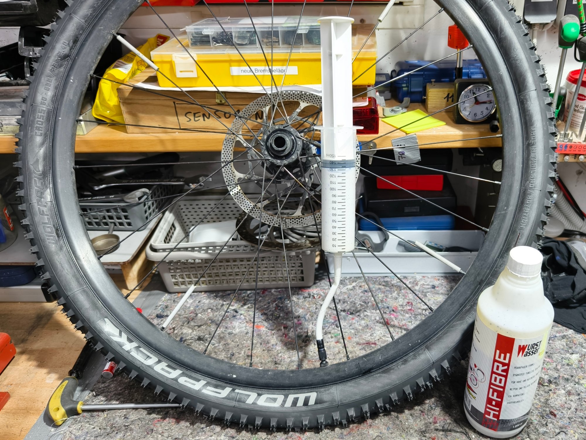

Ich habe ja damals im Netz die Hinweise gelesen das man die Milch nicht über das Ventil befüllen soll damit diese nicht verkleben. da es für mich einfacher war habe ich es trotzdem getan und die Ventilschäfte anschließend penibel gereinigt.
Wenn ich den Druck prüfe (habe ich seit 350km nicht mehr getan weil ich keine Verluste habe) drücke ich kurz auf das gelöste Ventil. Hier spritzt mit erst mal ein Schwups Milch entgegen. Ist das Normal? Dann wären ja die Hinweise nicht durch das Ventil zu befüllen absoluter Unsinn.
Es ist egal wo du die Milch einkippst. Die Ventile versiffen so oder so, das innere kommt immer mit der Milch in Kontakt. Kann sein dass du nur Luft rein pumpen kannst, aber nichts mehr ablassen kannst. Dann einfach den Kern ziehen ind reinigen, danach gehts wieder. 5 min Arbeit.
Es hilft die Räder mit dem Ventil nach unten (über Nacht, länger) abzustellen.
In jedem Fall das Ventil immer in die untere Hälfte des Rades beim Luft ablassen und wenn man das Rad abstellt.
Es kommt letztlich auch auf die Milch an. Z.B. ein Rad mit DocBlue hatte noch nie was an den Ventilkernen seit über einem Jahr. Mit Milkit hingegen hab ich alle paar Monate mal einen verkleistert.
Bei der Montage selbst mit einer Spritze befüllt kriegt der Ventilschaft immer Milch ab. Das ist auf Dauer nicht zu verhindern. Da musst du auch nichts übermässig reinigen. Wenn der Kern eingesetzt wird und dann Luft draufkommt, ist das erstmal so gut es geht weggepustet.
Es soll helfen den Ventilkern leicht mit Fett einzuschmieren. Wie lange das taugt und ob überhaupt weiss ich aber noch nicht.
Funktioniert. Zur Not musst du den Kern halt etwas fester anziehen. Und nur das Ventil fetten, nicht das Gewinde.
AV ist in der Tat einfacher, schwächt aber aufgrund der größeren Bohrung die Felge.
