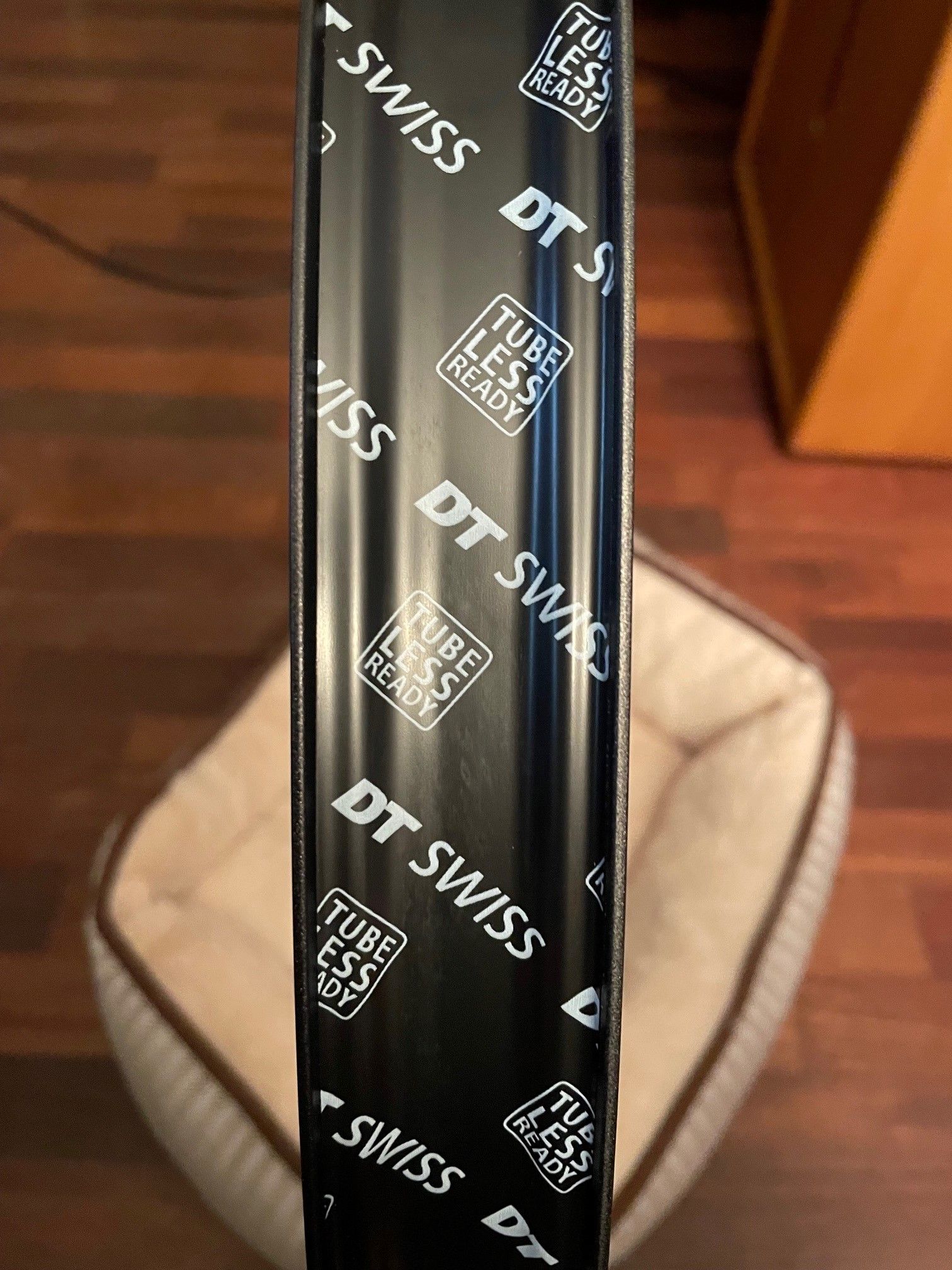

Zum Thema Breite: bei 30mm Innenweite ist ein 35er Klebeband gut. Durch die Felgenmitte geht das dann so grad noch an die Seiten ran. Man kann auch 30 oder 32 nehmen, sollte dann aber zwei Lagen entsprechend versetzt kleben. Das ist schon advanced wenn man es gut hinbekommen will, mein Tipp wäre sich das zu sparen. Breit hilft beim Klebeband. Wenn was am Felgenhorn hoch geht macht das nichts, im Gegenteil.
Ich benutze, wie schon vorgeschlagen, immer und ausschließlich 2mm breiteres Felgenband als die Maulweite der Felge. Das hat bisher bei jeder Felge bis ans Felgenhorn gereicht. Breiteres oder schmaleres Band würde ich nicht verwenden.

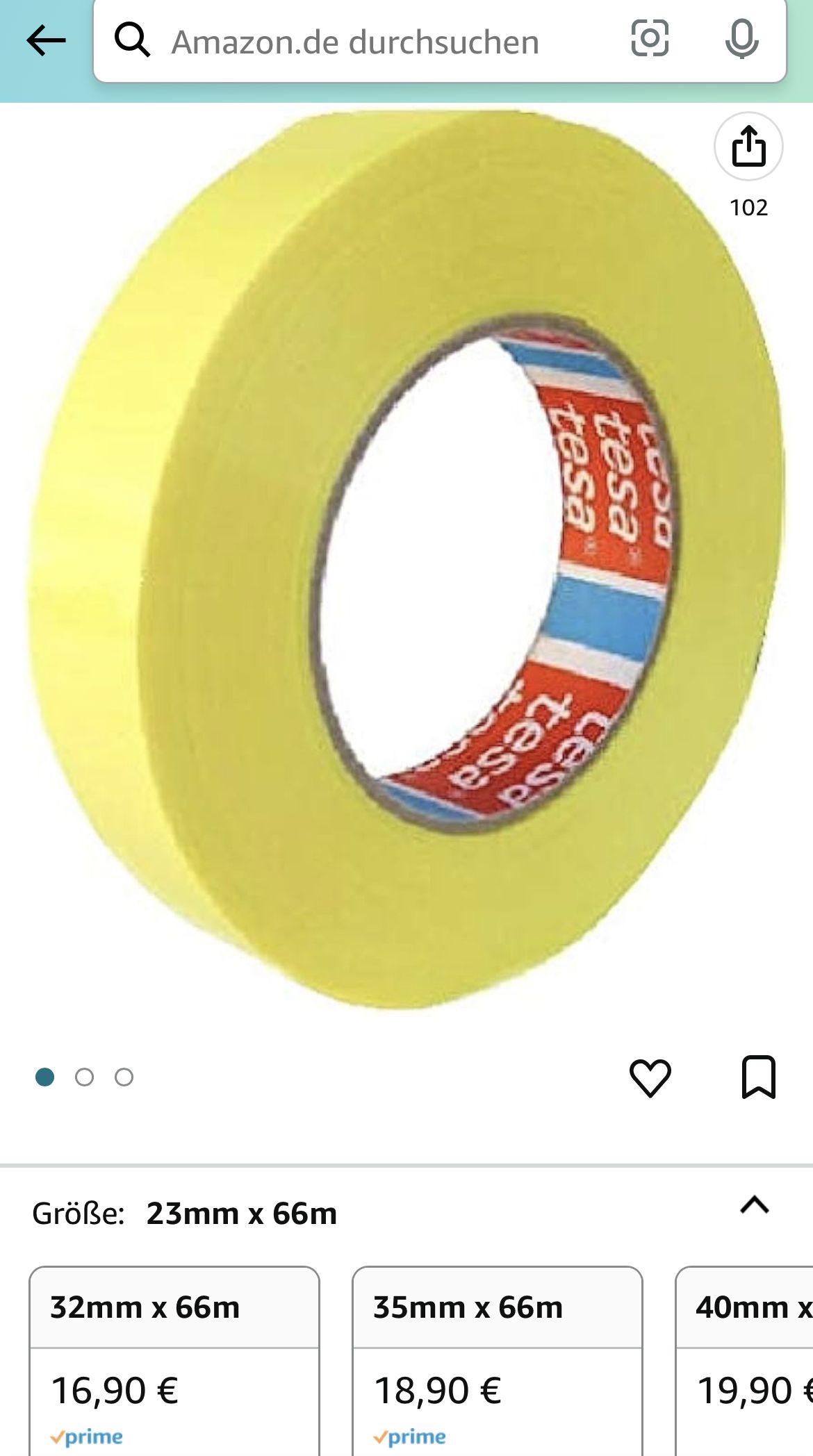

Günstiges 20mm breites besorgt und 2 mal stramm um die Felge gewickelt 🤷
Wenn es ordentlich klebt, hälts auch.
Aber klar, kannst dir auch das markenzeug für 20 Euro der Meter kaufen in passender 32mm breite
Das mit den Kosten versteh ich nicht. TL Setup gesamt < 100 €.
CO2 wird wozu gebraucht? Noch nie benutzt, soll man bei mancher Milch auch nicht.
Für 20 € kriegst du sehr gutes TL Band für 2-5 Radsätze, je nach Verwendung.
