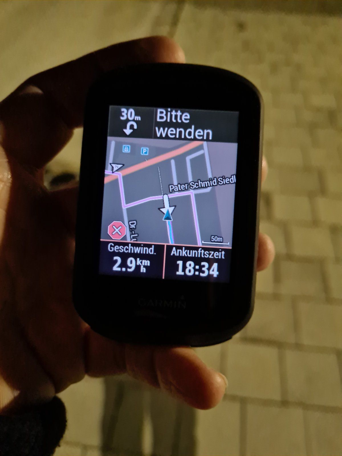

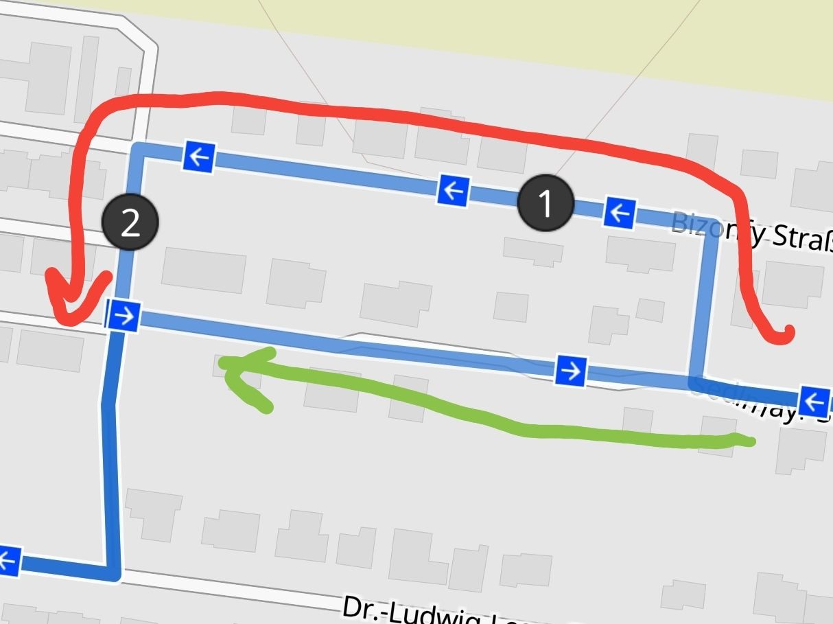

Ich hab's heute probiert und noch den Test mit der Einstellung "Auswahl" beim Neuberechnen gemacht.
Rot = geplante Route
Grün = bin ich gegangen - somit hatte der Edge Zeit genug um zu reagieren
Das war das Ergebnis. Keinerlei Anzeichen, dass ich jetzt auswählen könnte was ich machen möchte.
30m weiter vorne nach links wäre wieder meine Route gewesen.
Was soll man da noch dazu sagen! 🤦‍♂️

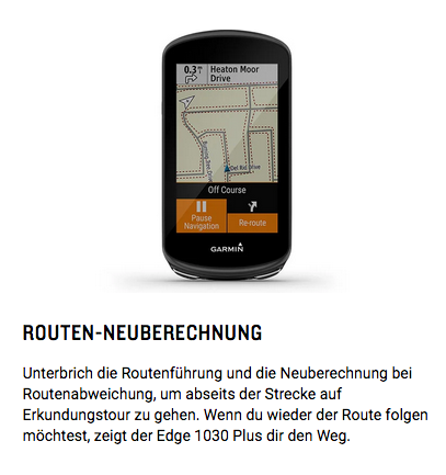

Die Funktion der Routenneuberechnung ist so klasse, das es mir den Kauf des 1030 Plus Wert war.
Einfach einen Weg auslassen, weil er z.B. komplett verschlammt ist und es wird sofort eine Auswahl vorgeschlagen. Man sucht was aus, oder macht gar nix. Dann wird entsprechend der Vorgabe ein neuer Weg angezeigt.
