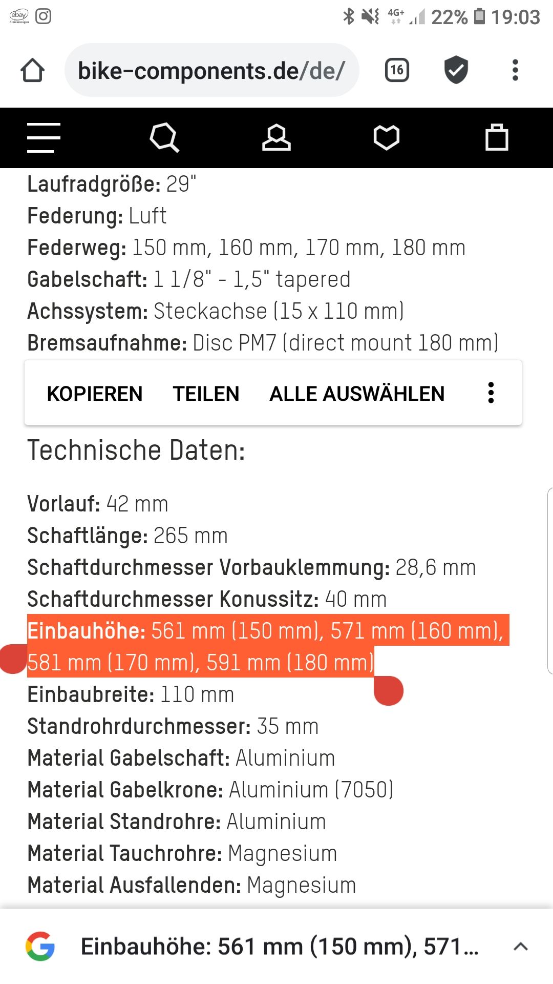

Ich glaub du checkst es einfach immer noch nicht.
Hier noch ein Link und dann bin ich raus, weil du eine Meinung hast und keine Fakten bringst.
Beispiel einer Yari
https://www.bike-components.de/de/RockShox/Yari-RC-DebonAir-Boost-29-Federgabel-Modell-2021-p76153/
So sind aktuell alle Gabeln aufgebaut
Ich schrieb von der Möglichkeit
Die Möglichkeit bestĂŒnde theoretisch, faktisch nicht.
Es gibt Gabeln mit unterschiedlich langen tauchrohr lÀngen, daraus resultieren dann die unterschiedlichen einbauhöhen.
Dann kann es durchaus vorkommen, das eine 130mm und eine 150mm federgabel gleiche EinbaulÀnge haben.
Das haben die Hersteller aber abgestellt, weil das sich nicht mehr rechnet unterschiedlich lange tauchrohrlÀngen in einem Gabel Model zu pflegen.
Deswegen wie schon geschrieben, 34 fox 29 Zoll geht von 120mm bis 160mm und haben alle die selben tauchrohrlÀngen.
Ich sehe sehr gut, dass dich deine Google und Foren-Infos völlig durcheinander bringen. Ähnlich wie beim Thema Bremsscheiben weiter oben.
In einem Beitrag bestÀtigst du -zwar diffus- meine Aussage, um im letzten Satz wieder Einbauhöhe und Federweg in einen falschen Zusammenhang zu stellen.
Soweit ich weiß, geht die 29 Zoll 34 von 120mm bis 160mm. Traveln ĂŒber kĂŒrzeren airshaft. D.h. die tauchrohr tauchen komplett ein und blockieren nicht nach 130mm sodass dann noch Rest von 30mm rausschaut
Einbau Höhe der Gabel Àndert sich mit dem federweg.
Und dann sofort eine Abkehr und völlige Verstrickung in technischem Unsinn.
