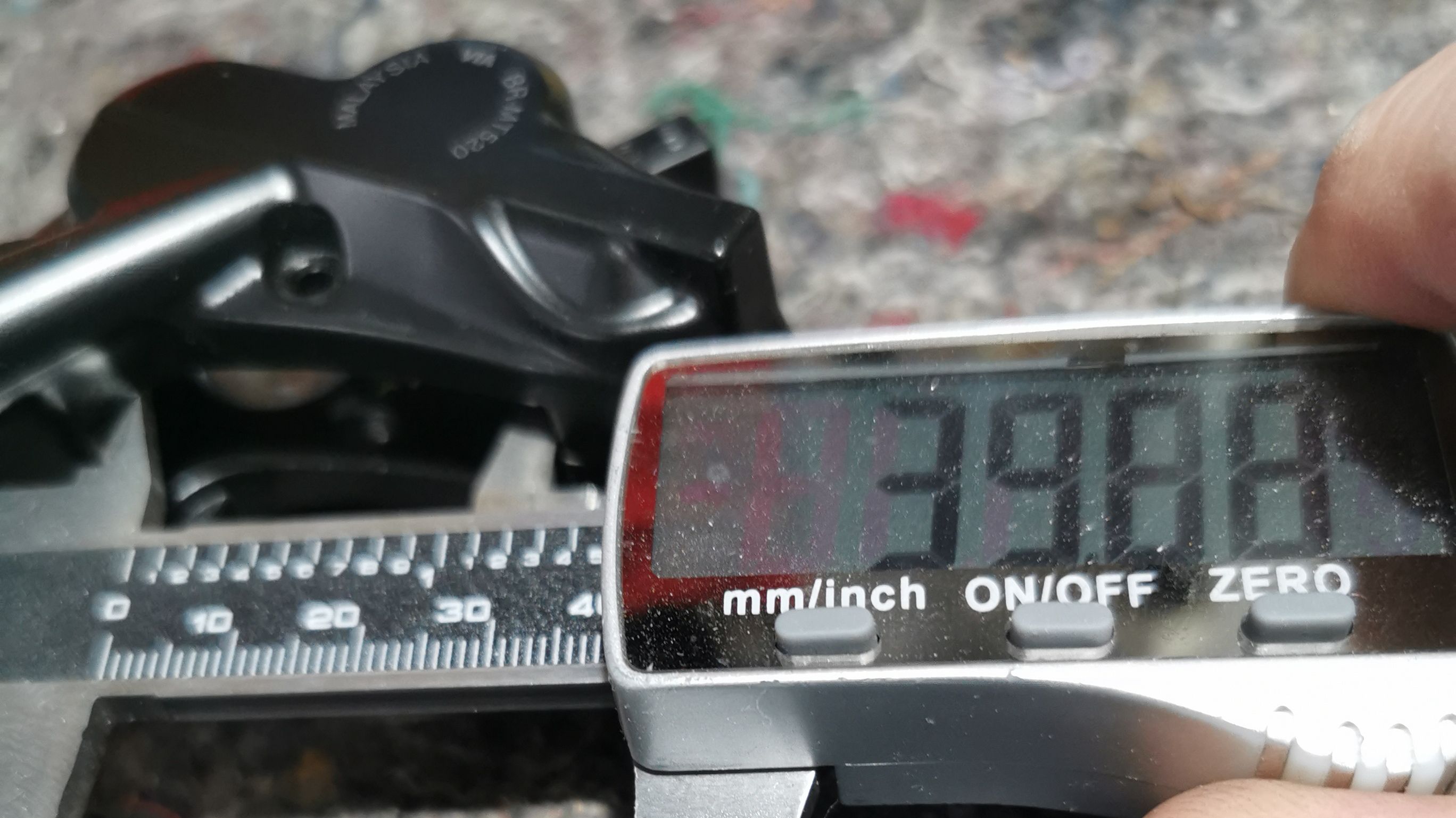

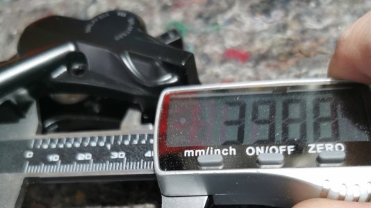

mein Shimanobremssattel hat ein Innenmaß um 39,8-39,9mm (ev. um 40mm wenn die Farbe abgenutzt ist)

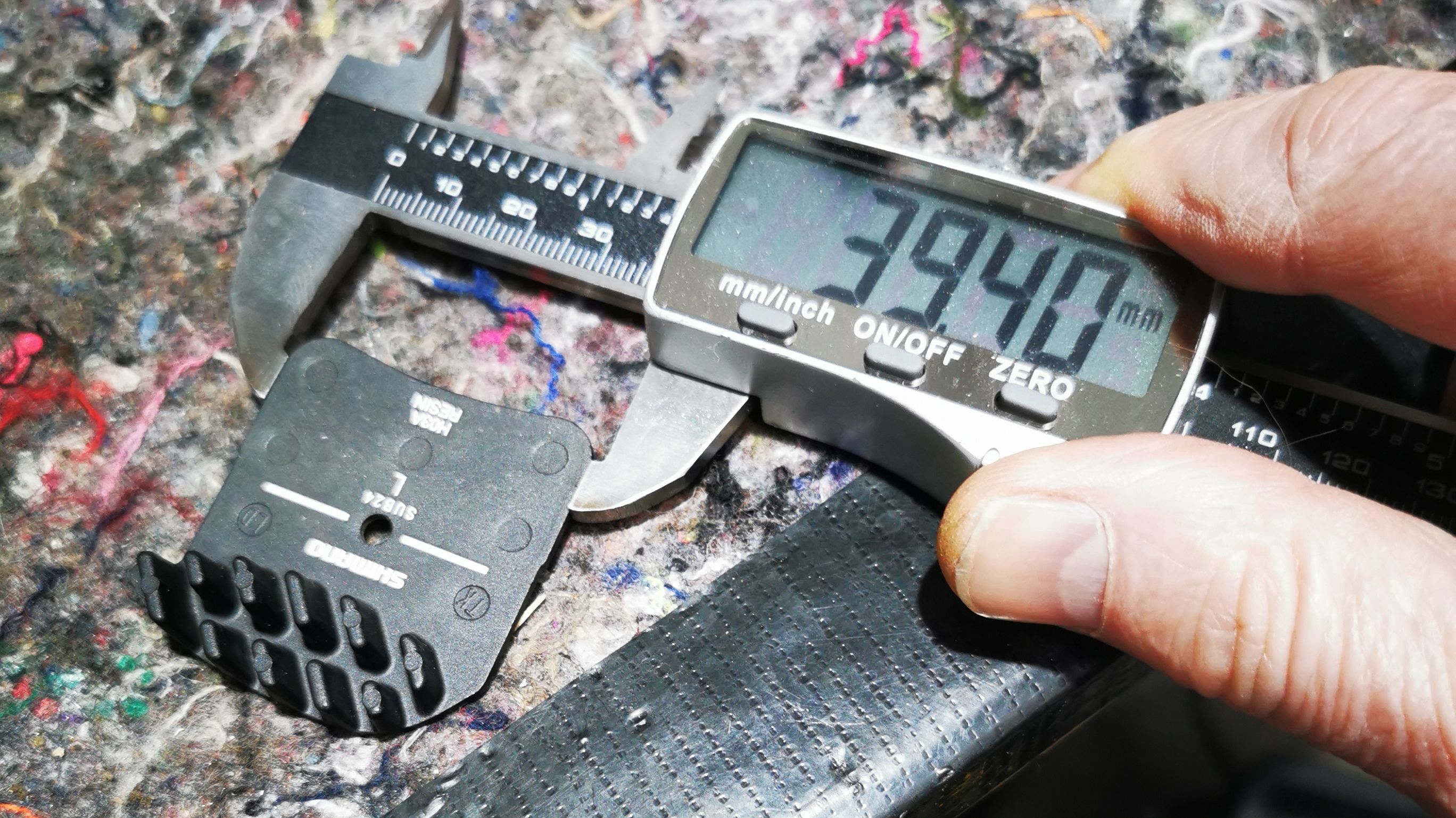

der Shimanobelag ist ~39,4mm breit, der Belag kann daher 0,5mm hin und her rutschen und anschlagen

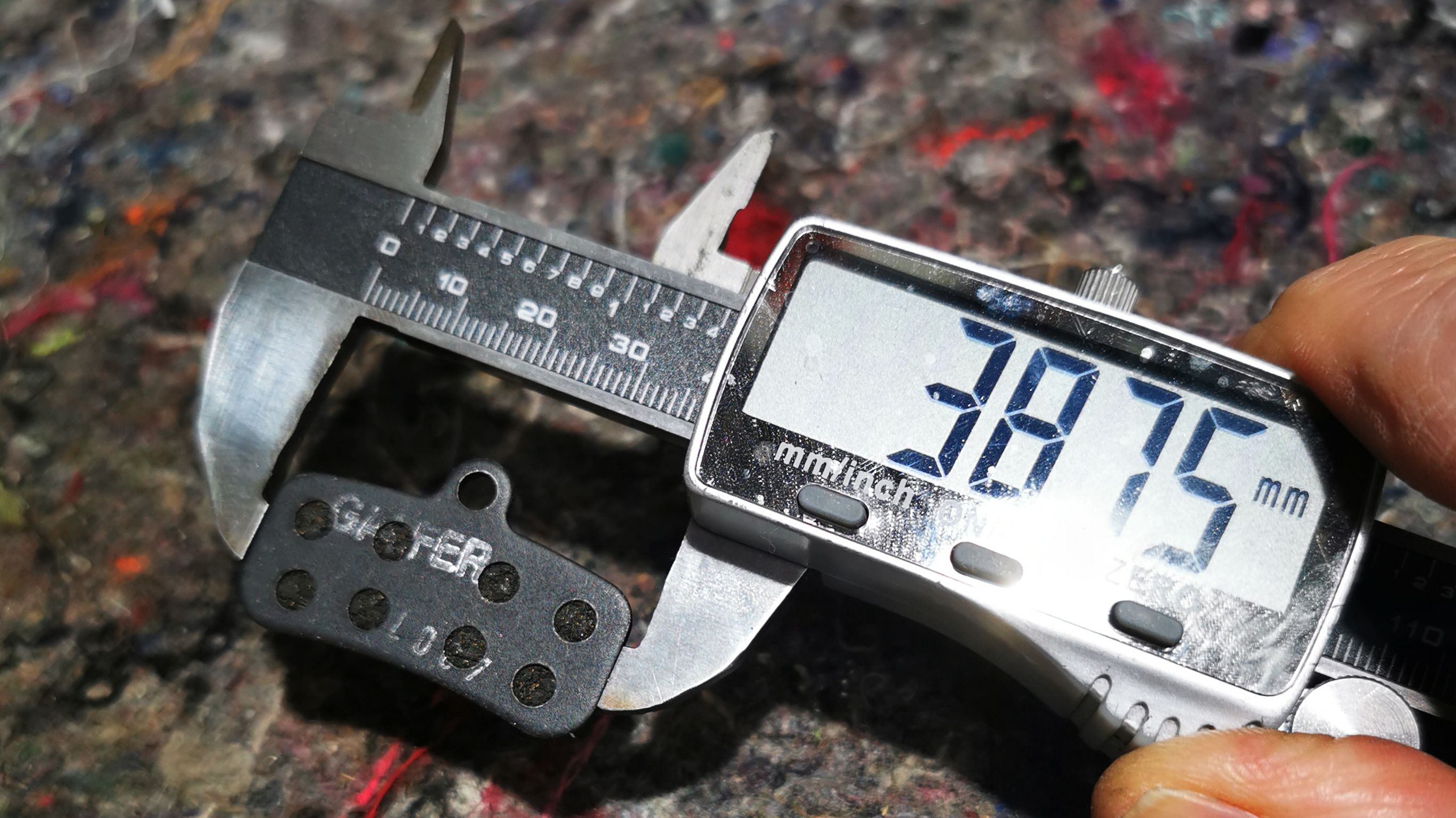

meine Galfer Beläge sind nochmal deutlich schmäler (38,75mm) die rutschen dann bereits über 1mm

Innenmass Bremssattel (Shimano)
Mass Shimano Belag (~0,5mm schmäler)
Mass Galfer Belag (über 1mm schmäler)
