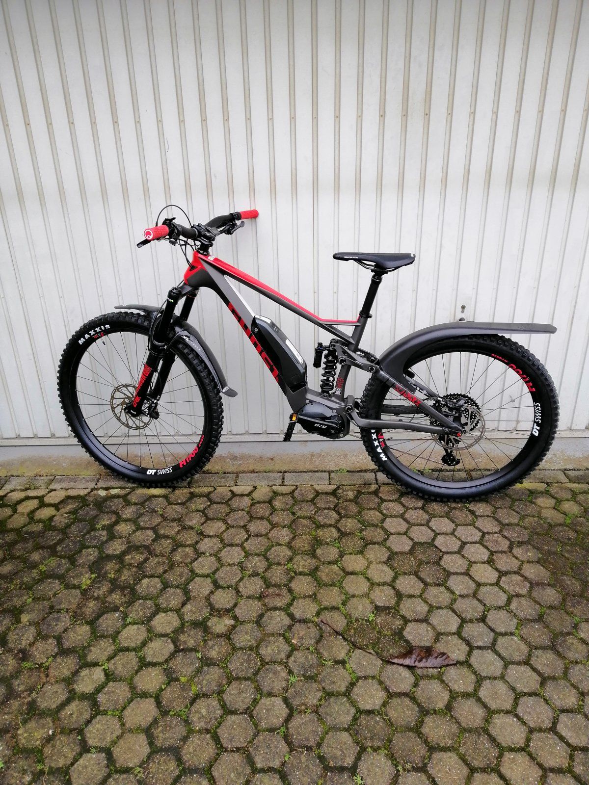

RS empfiehlt aber schon mindestens zwei Umdrehungen, wenn ich das richtig im kopf hatte. Ob das sinn macht, oder nicht ist natürlich eine andere Frage. Hab meins heute mal im Dreck entjungfert. Die hässlichen Schutzbleche verrichten ihren Dienst super, vor allem vorne. Fehlen noch zwei gescheite Pedale, aber die kommen dann im neuen jahr dran (rote acros flats).

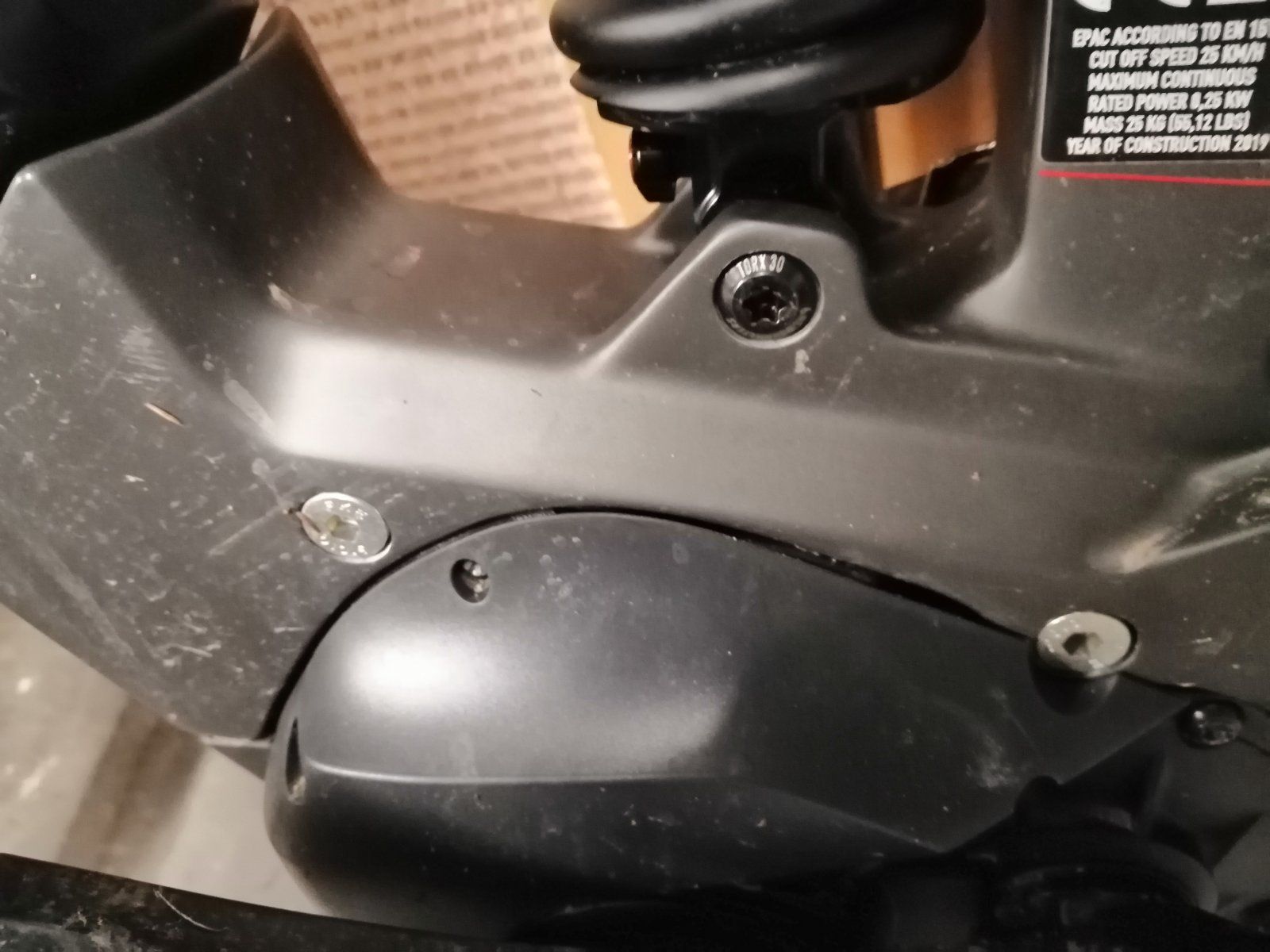

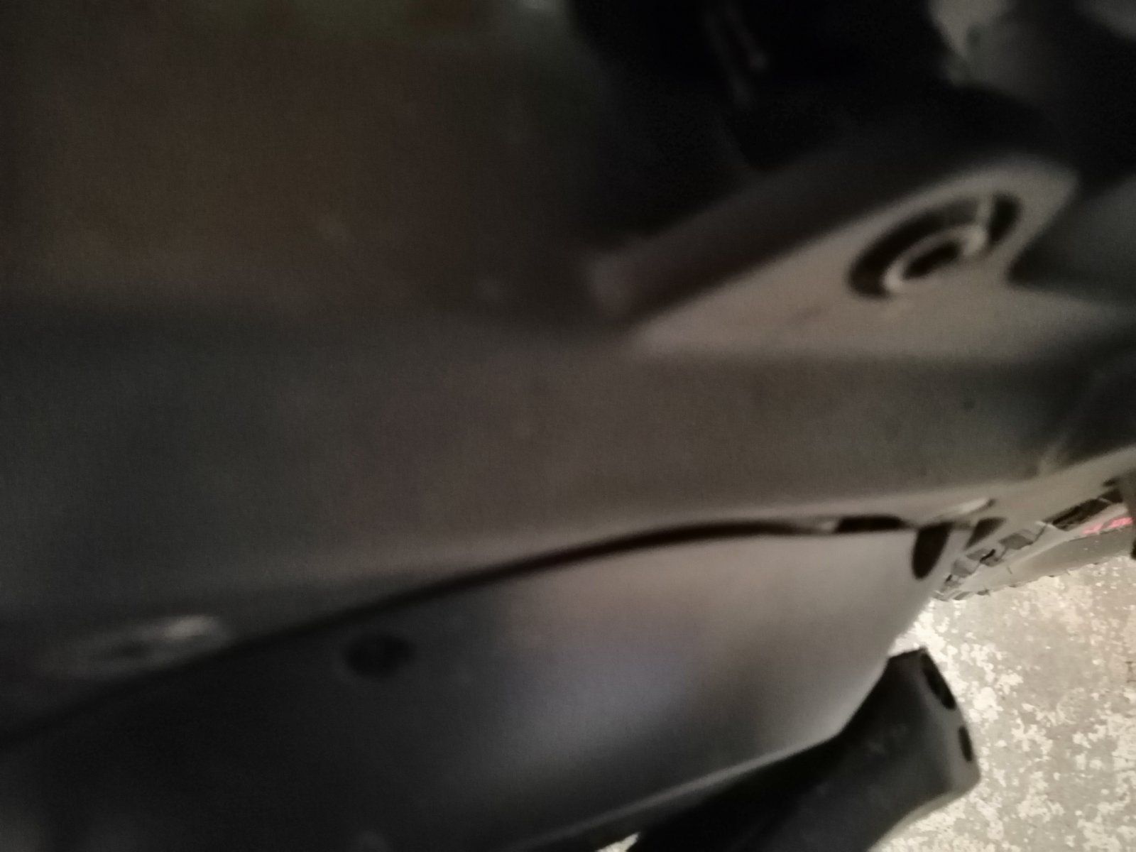

Hallo slamrfreunde. Sind die spaltmaße hier normal bzw. kritisch? Kommt ja feuchtigkeit rein, aber weiß nicht, ob da was wasserempfindliches sitzt...
Habe zudem mein rad mal bei ghost registriert. Hat das noch jemand gemacht, und kann sagen, ob das irgendwas bringt?
VG

Bin bei Ghost registriert. Vorteile wüsste ich keine, außer das die via E-Mail Adress Abgleich direkt dein Bike auf dem Schirm haben wenn du mit dem Support sprichst.
