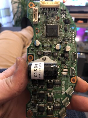

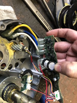

Hallo zusammen, ich bin verzweifelt und brauche eure Hilfe. Mein Giant dirt e geht nicht mehr an. Kabel habe ich gecheckt, alle in Ordnung, Akku ist in Ordnung. Trotzdem geht das Ding ums verrecken nicht an. Nun bin ich an der Platine im Motor angekommen. Schätze, diese ist defekt, weil ich nun alles andere ausschließen kann. Könnt ihr mir sagen wo ich ein neues Mainboard/ Platine kaufen kann? Und noch eine Frage, wieviel V muss die Batterie rausgeben? Ich kenne nur 3,3 oder 5, meine gibt aber 2,5 raus, ist aber durch Giant gecheckt und für i.O befunden.

Die Platine ist ja total verschmorrt. Besonders der große Chip.
Ich schätze die Platine ist auf der Rückseite schön braun gebrannt.
Als e Techniker seh ich auf den ersten Blick nichts auffälliges, bis auf die Tatsache, das am Haupt Controller ein bißchen Schutz Lack fehlt, muss aber nix heißen...
Wo das was "verschmorrt" sein soll, klär mich mal auf....
Hallo, geschmort ist tatsächlich nichts und riecht auch nicht so. Auch die Rückseite ist unauffällig. Der Punkt ist, die Kabel haben wir alle gecheckt. Strom fliest bis zum Stecker der Platine, danach ist nichts mehr messbar. Auch das Display lässt sich nicht einschalten, sicher weil die Platine am Motor tot ist. Habt ihr eine Ahnung wo ich so eine herbekomme? Sicher kostet die in der Herstellung 10€, der Motor komplett natürlich <700€. Lieben Dank für eure Unterstützung
