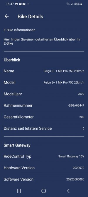

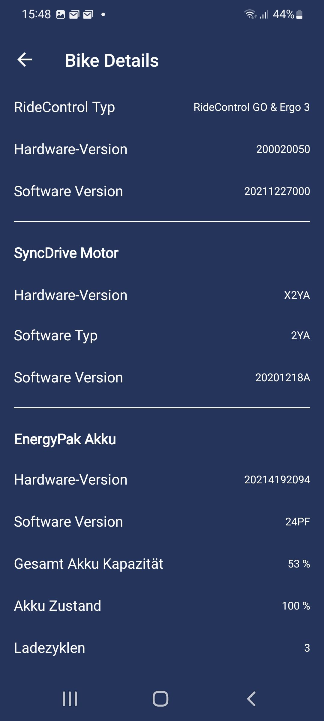

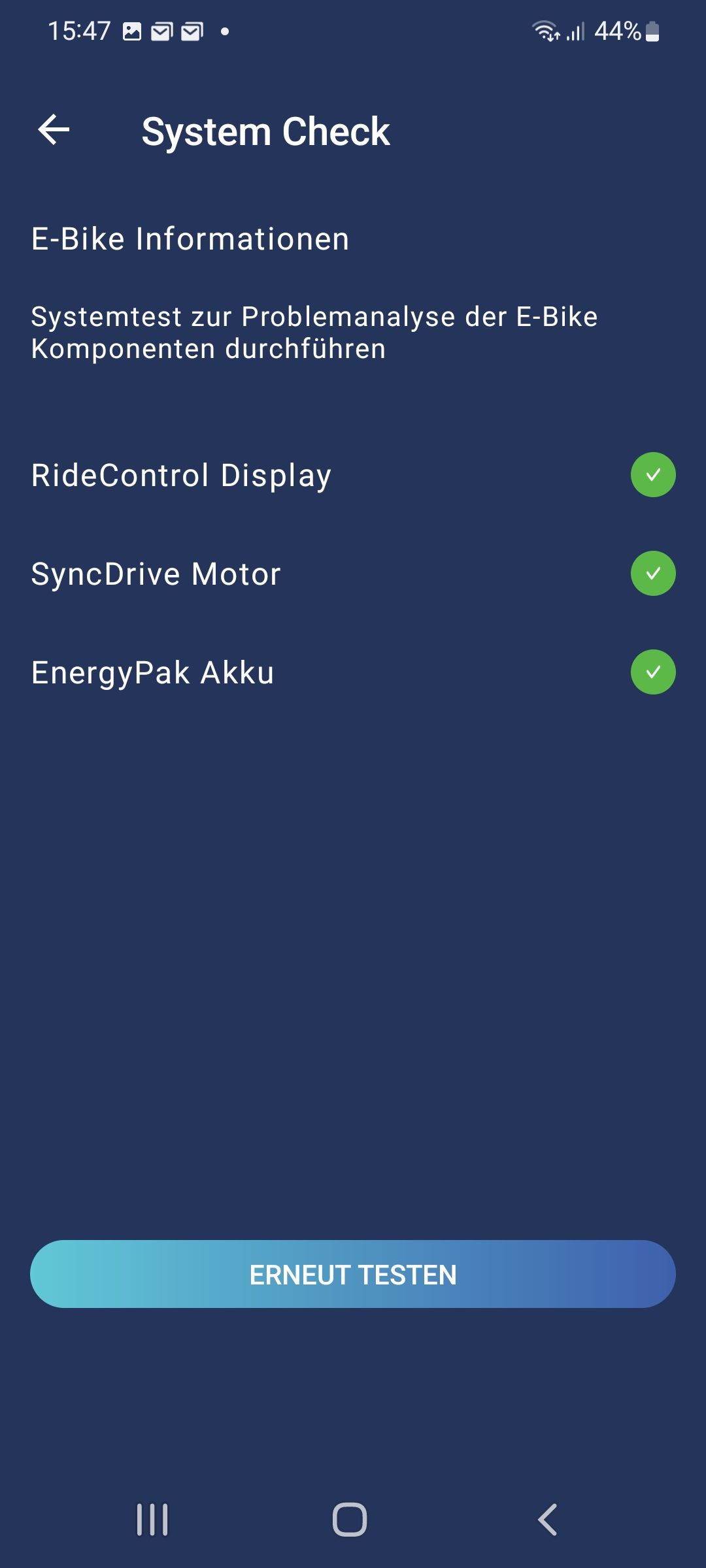

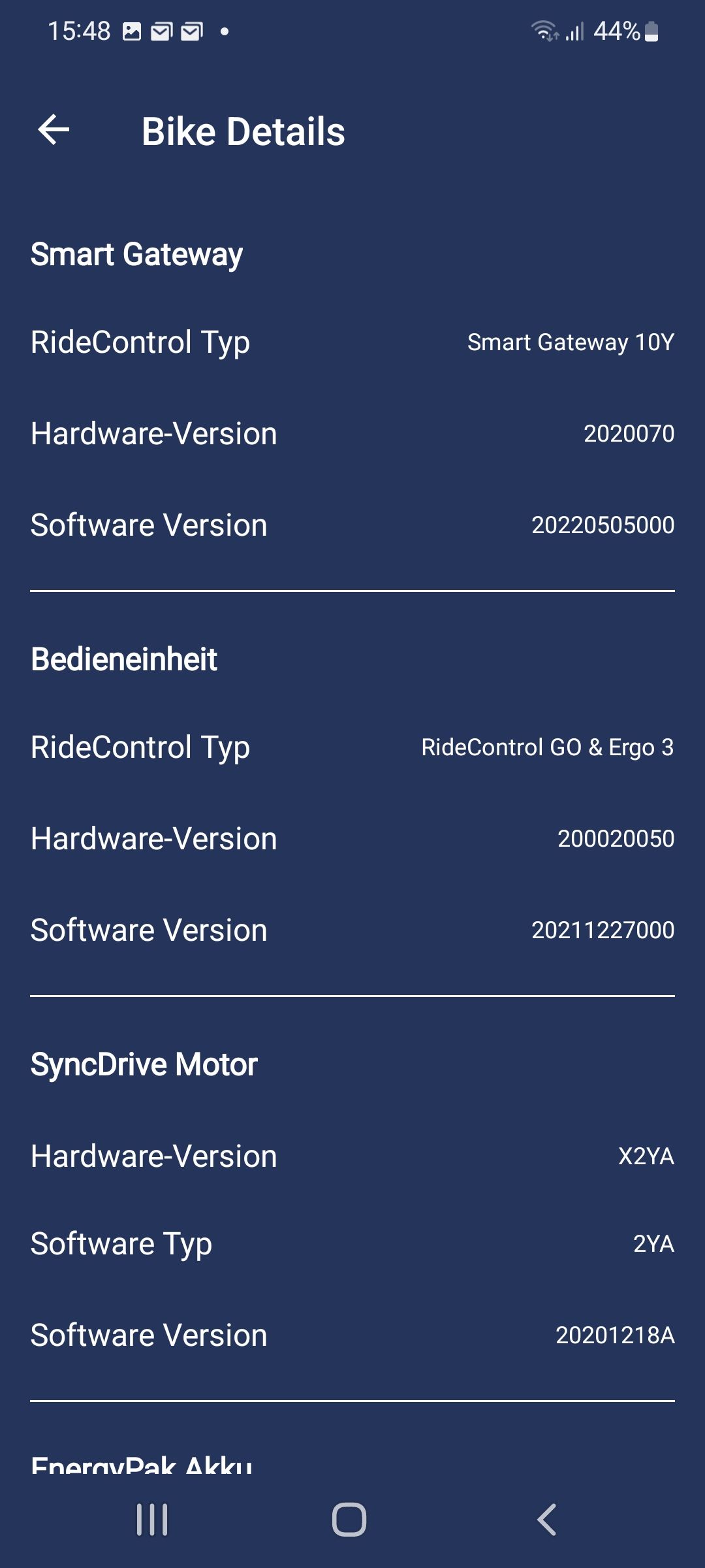

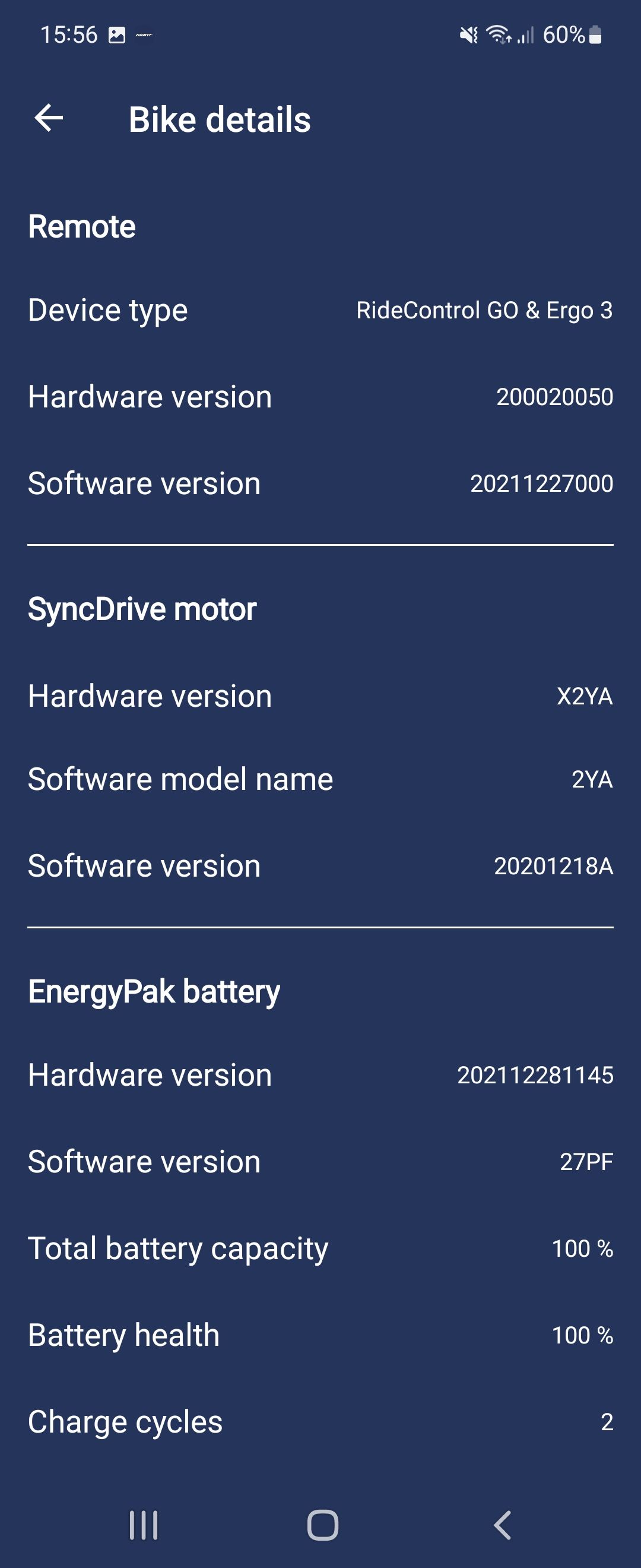

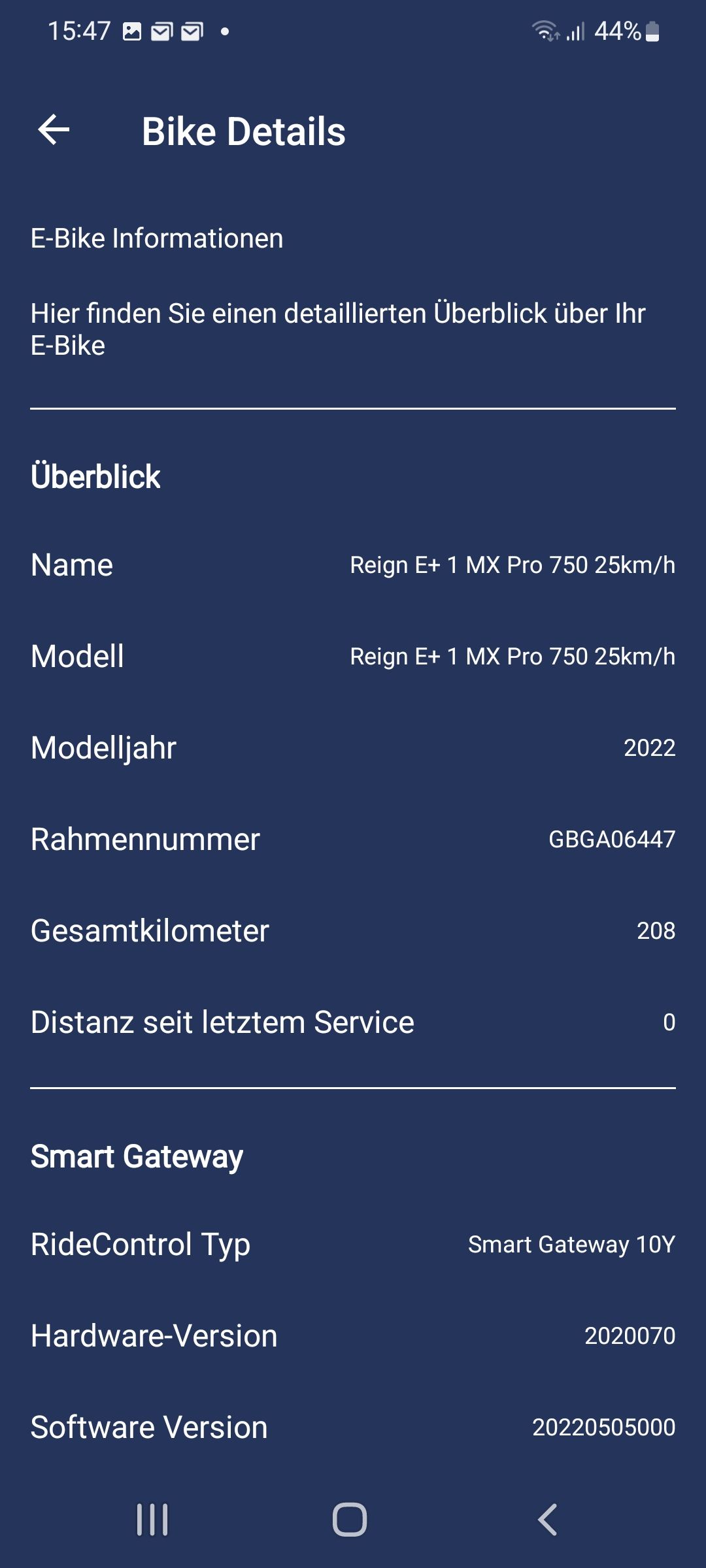

Auch aktuellste Software:
Screenshot_20220622-154749_RideControl.jpg Screenshot_20220622-154801_RideControl.jpg Screenshot_20220622-154811_RideControl.jpgScreenshot_20220622-154728_RideControl.jpg
