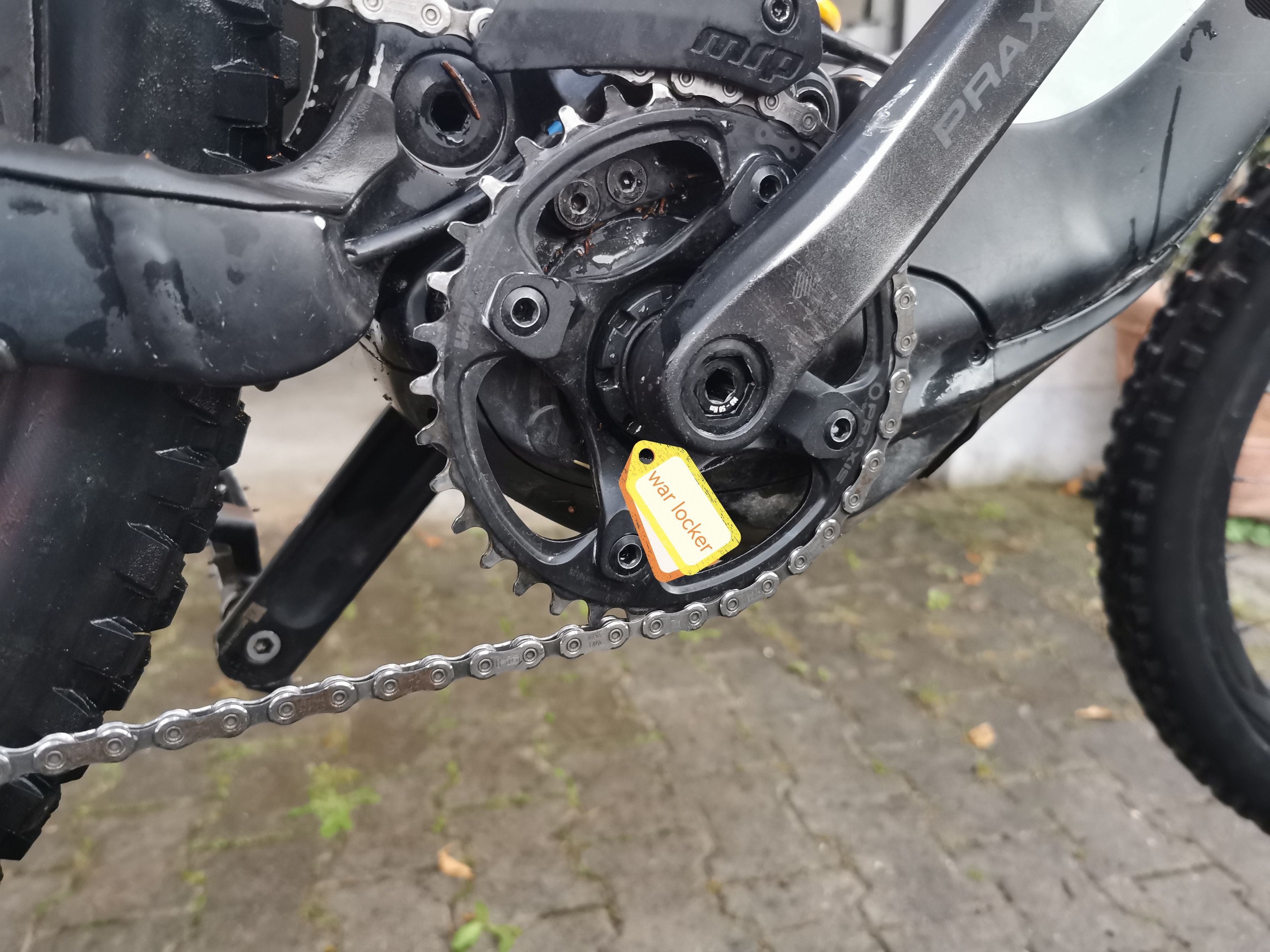

Ich hatte mit meiner Vermutung recht. Der Lockring hinter dem Kettenblatt war minimal locker was zu diesem nervigen Knacken geführt hat. Der gehört mit 45 nm angezogen.
Hey!
Was hast du denn jetzt für einen Schlüssel für den Lockring gebraucht?
Ich habe mittlerweile zwei daheim liegen und beide passen nicht. Bin dann zum Händler gefahren und hab es dort nachziehen lassen. Die meinten, dass es eigentlich ein lockring tool für den Bosch Motor ist. Hab letztens einen bestellt für Bosch Motoren aber der hat offensichtlich zu wenig Platz für die Motorachse... Wenn ich mal einen passenden habe kann ich mehr sagen.
Bei mir war der Lockring auch locker und hat zum knacken geführt. Habe dieses Tool bestellt, passt perfekt: https://r2-bike.com/BIRZMAN-E-Bike-Lockring-Tool-fuer-Yamaha-PW-X-46-mm
Habe auch Schraubensicherung auf das Gewinde aufgebracht, hoffentlich löst sich der Lockring jetzt nicht mehr.
