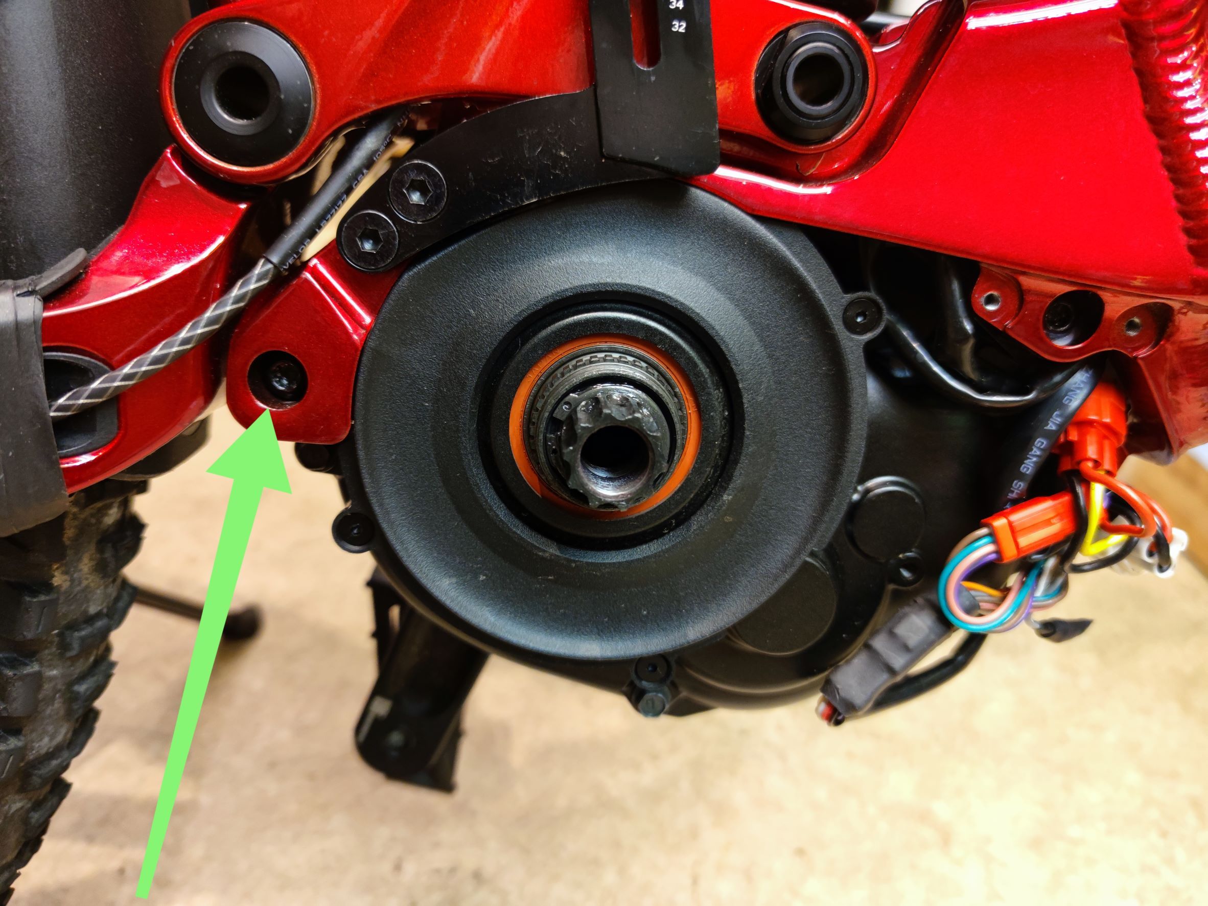

Mein radl knackt immer noch beim treten. Welches lockring tool brauch ich für den Motor?
Kann mir bloß noch vorstellen dass der locker geworden ist... Dämpfer und anderes kann ich scho ausschließen.
Ritzelpaket fest?
Schaltwerk lose?
Hatte ich alles schon.

Schaltwerk neu, Kassette neu, freilauf neu, steuersatz neu und natürlich alles kontrolliert. Wie gesagt ich kann es eingrenzen auf den Bereich vorderes Kettenblatt. Hab mir jetzt ein lockring Tool bestellt. (das alte passt darauf nicht) Der lockring soll mit 45 nm angezogen werden.
Wenn das nicht die Ursache ist, dann wird wohl ein Lager im Motor kaputt sein. Knackt immer bei wechselnder Belastung. Also wenn ich links stark rein trete und danach rechts. Wenn ich zweimal nur auf einer Seite reintrete knackt es beim zweiten mal nicht mehr.

Ich habe zwar kein Knacken gehabt, trotzdem war ein Motorhalte schraube auf der rechte seite locker.
Das ist aber ein Giant Reign E + Modeljahr 2020 / 2021 , also vorgänger .

Hmmm...dann bin ich ratlos.
Bei mir knackte es bei der Trockenheit auch öfters. Denke es lag am Staub und Dreck.
Waschen half...wie beim jucken😄
Auch lag es am Steuersatz.
Tipp...Beim rumbasteln am Vorbau oder so Vorderrad ausbauen. Die Gabel sitzt so locker im Steuersatz das dass ein übelstes gebastel ist alles wieder sauber zusammen zu drücken.
