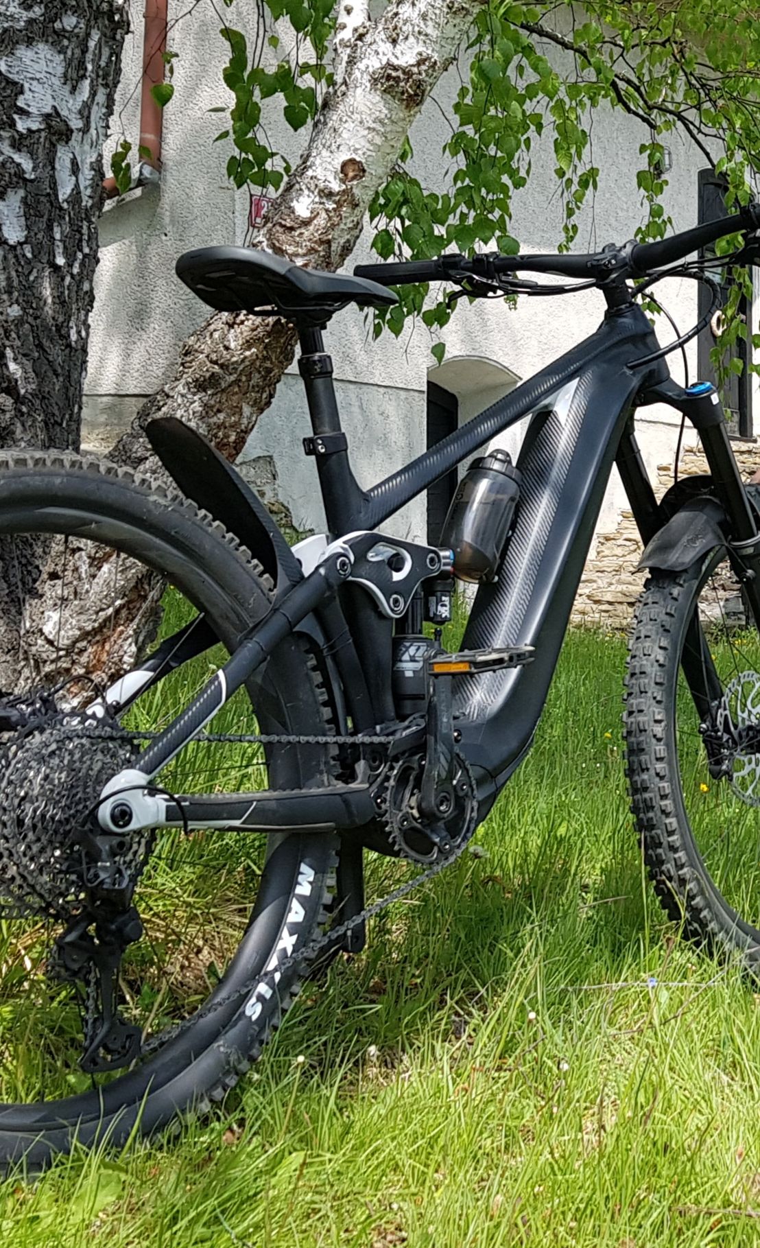

RRP Proguard Rear Schutzblech, Schwarz, Nicht zutreffend https://amzn.eu/d/hZSCKxg
Passt dieser ans Reign?
Will den Verschleiß am Rahmen durch Steinschläge ein bissel entgegen wirken
Schaumal, so siehts bei mir aus:
