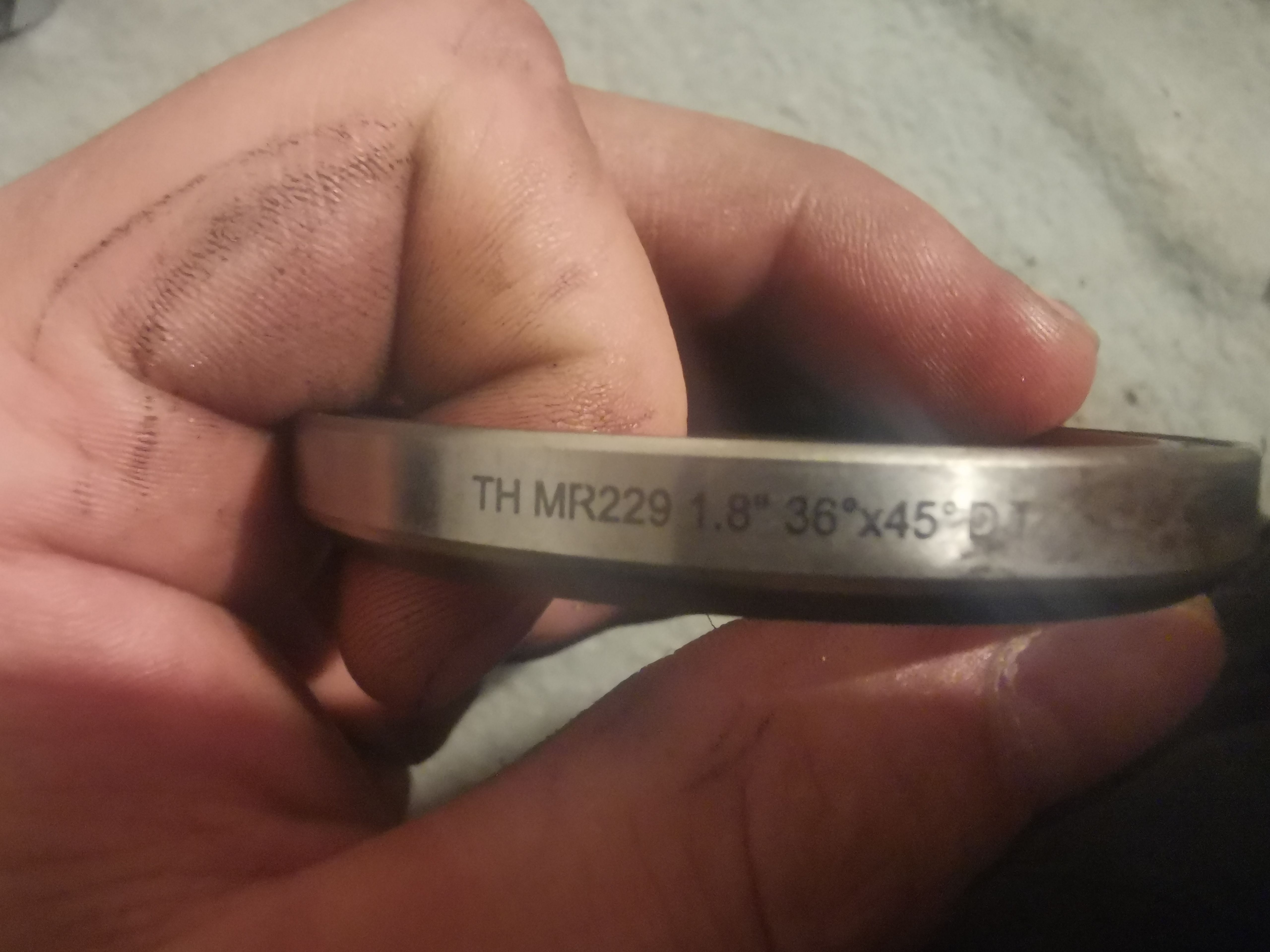

Hier.
Innendurchmesser 50, Außendurchmesser 61,8

Moin Leute,
kurzes Backup vom knackenden Steuersatz. Das Knacken kam nicht von den Lagern sondern von den Lagerschalen, die sich aus unerfindlichen Gründen abge- oder aufgelöst haben.
Leider hat mir Giant den falschen Satz ausgehändigt und den alten schon ausgebaut. Jetzt ist keiner mehr vorrätig, der Alte unbrauchbar und ich stehe bis KW 42 ohne Fahrrad da.
Deshalb meine Frage: hat irgendjemand einen Steuersatz inkl. Lagerschalen bereit liegen oder weiß, wo ich einen herbekomme? Gibt es Alternativen, die ich einbauen lassen kann? Ich kenne mich in diesem Bereich Null aus. Ich würde mich sehr über eure Hilfe freuen.

Obere oder untere?...
ja, wenn der gabelschaft 1.8" ist. ich nehm schon an, dass deine gabel auch eine 1.8er ist. würd aber zur sicherheit den schaft unten abmessen ;-) 1.8" = 45,8mm, 1,5" = 39,8mm
okay super. Das ist doch eine gute Nachricht. ZS66 heißt einpressdurchmesser 66mm. warum schrieb michele dann etwas von 61,9? ich möchte es gerne verstehen. sorry für meine unswissenheit :-D
Ui.. 61.9 im Durchmesser... schwierig zu bekommen
66mm ist der einpressdurchmesser der lagerschale, das lager selbst ist kleiner, sonst passts nicht rein ;-) die 61,9mm sind der durchmesser des original verbauten lagers. das acros lager hat nur 61mm. aber wenn du das acros teil kaufst, ist das passende lager schon in der lagerschale drinnen. die teile bunt durchmischen funktioniert aber nicht, d.h. du musst entweder alle original teile verwenden (sind glaub ich von fsa) oder alle teile von acros, (also lagerschale, lager und gabelkonus)
wieder etwas gelernt danke
