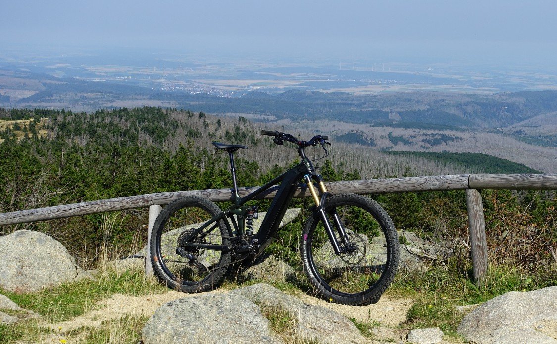

Hallo in die Runde, habe leider erst jetzt diesen Thread gefunden.
Bin nach 6 Jahren auf dem Trance X E+0 Pro seit diesem Sommer ebenfalls auf dem Reign (E 0) unterwegs, bisher ohne jedes Problem. Nicht Serie sind bei mir nur die RS Coil-Federung, Vorbau, Lenker und Reifen, montieren werde ich noch Brake Stuff Punch -Scheiben (sofern bald lieferbar) mit Sinter green, alle anderen Parts gefallen mir gut.
Nun hätte ich 2 Fragen an euch, Thema Range Extender, ich möchte mir einen zulegen:
Ist das Thema des Nichtanspringens inzwischen durch Software-Anpassungen behoben? Und kann man das Reign auch ausschließlich mit dem Extender, also ohne Hauptakku, fahren?
