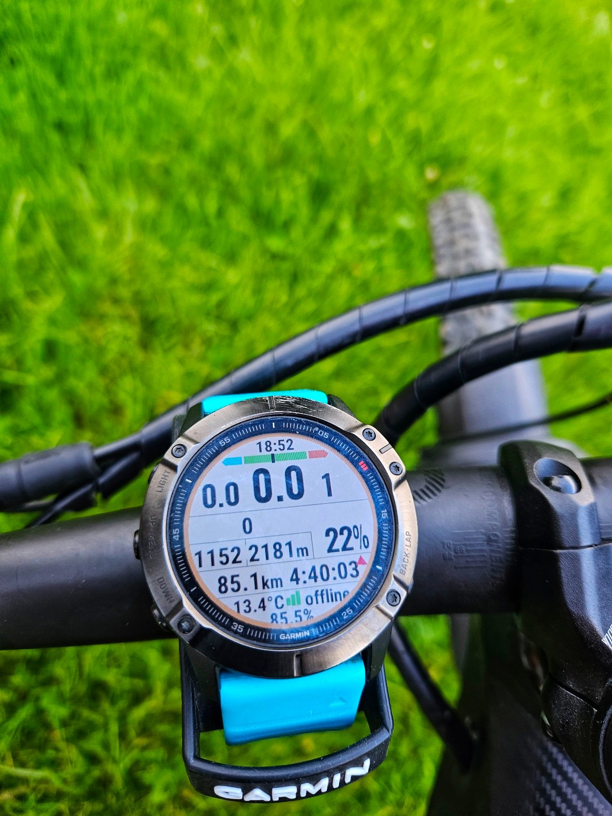

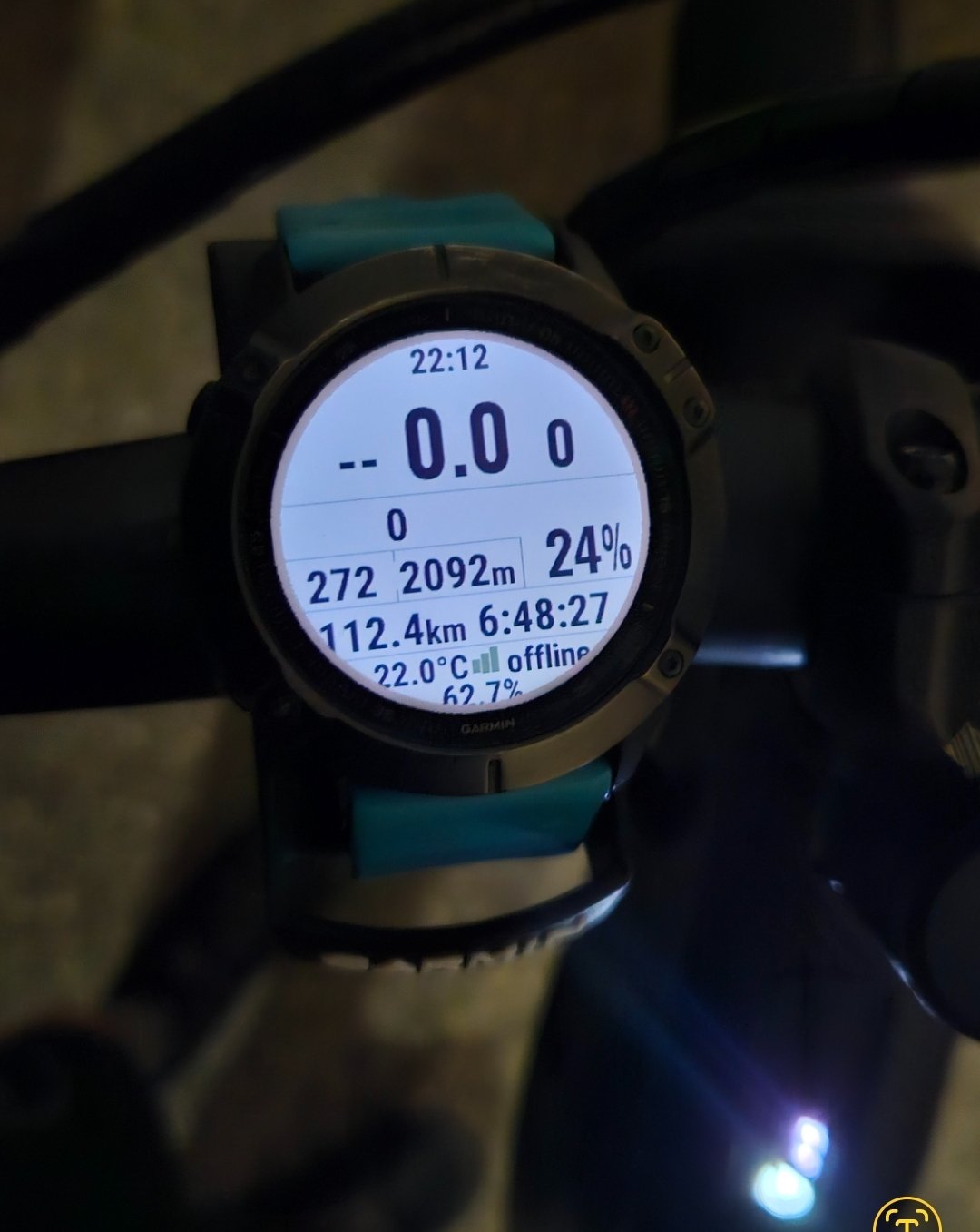

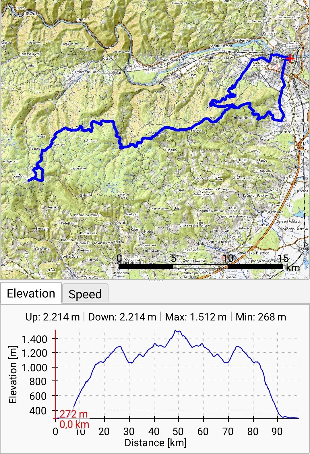

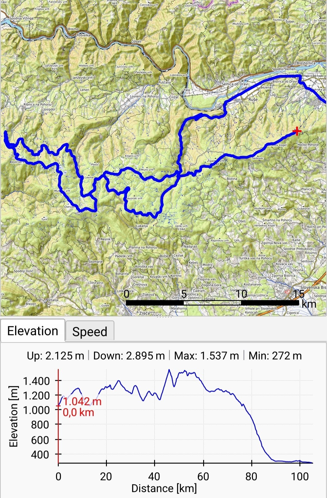

Das waren meine zwei längsten runden.
Es war ein test was bei reichweite möglich mit dem rad ist... Die zweite runde war brutal😅...den ganzen tag auf dem rad, in ein flüss gefallen, eine reifen panne mitten nirgendwo im wald, cca 3km walk mode weil kein trail zum fahren dar war, kamm nach hause bei 22:00 in der nacht, die Garmin sagte 4 tage auszuruhen
Rogla
97,2 km
2201 hm
29,1Wh/100hm
79%(641Wh) Akku verbraucht (800er)
2,1 Bar Reifendrück
17° C Durchschnittliche temperatur
19,6 Kmh Durchschnittliche geschwindigkeit
100% Durchschnittliche motor assistenz
Zwischendurch Akku & Höhen gewinn stand:
1. 0hm 100% Akku
2. 800hm 80% Akku
3. 1583hm 50% Akku
4. 1717hm 44% Akku
5. 2181hm 22% Akku
6. 2201hm 21% Akku

Jezerski Vrh
112,4 km
2092 hm
29,5 Wh/100hm
76%(616Wh) Akku verbraucht (800er)
2,15 Bar Reifendrück
20° C Durchschnittliche temperatur
16,7 Kmh Durchschnittliche geschwindigkeit
110% Durchschnittliche motor assistenz
1. 0hm 100% Akku
2. 800hm 83% Akku
3. 845hm 79% Akku
4. 1162hm 68% Akku
5. 1580hm 52% Akku
6. 1850hm 40% Akku
7. 2062hm 27% Akku
8. 2092hm 24% Akku
Motor Einstellungen:
S 100 125 150 175 250
T 30 40 50 60 70
L 2 2 3 3 3
Das sieht von der Reichweite und vor allem von den Höhenmetern richtig gut aus.
Im Verhältnis von verbrauchter Kapazität zu Höhenmetern auch besser als der 625 Akku.
Nun kommt es halt drauf an, wenn ich deine Geschwindigkeit betrachte, hattest wohl ideale Rollbedingungen.
Habe mich das letzte mal gefragt, was nun in der maximalen Steigung, im Gelände der limitierende Faktor ist, das Bike oder ich. Jemand mit 20 kg bringt im Verhältnis bessere Voraussetzungen mit.
Wenn einer sagt 20 kg ist nicht viel dann sollte er mal einen Coopertest mit einen Zimentsack extra laufen.
Ja der 800er is ein bisschen effizienter als der 625er wegen den besseren und größeren akku zellen.
Ja das meiste waren wald und schotterstraßen, und ein bisschen offroad(kürzungen) hier sind die höhen profile der beiden strecken aus eine App die ich fürs planen nutze.
FYI Ich hab cca 87kg im sommer + Rucksack mit allem bin ich cca 90kg fahr bereit.
