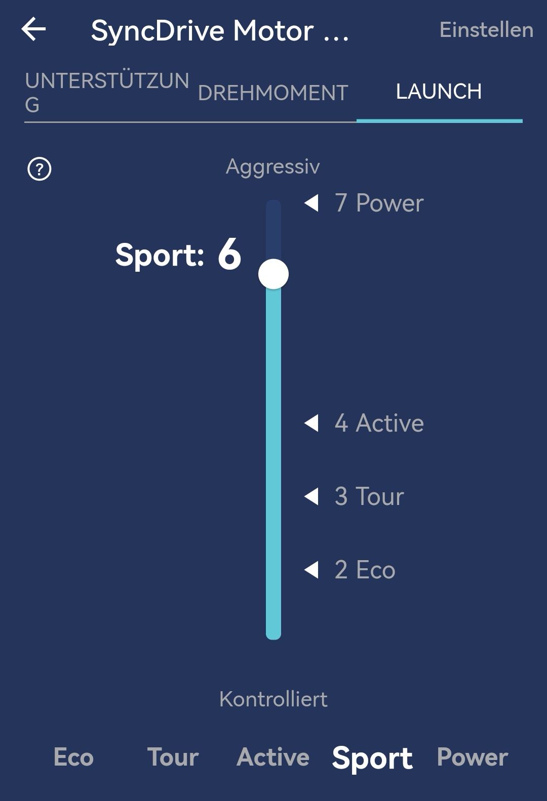

wenn ich wieder fahren darf schau ich mal ob das was taugt...
Die ersten 4 Stufen waren auf 3 eingestellt.
Macht man weniger, finde ich den Motor etwas träge, aber theoretisch vom Ansprechverhalten natürlicher. Ich habe mir jetzt die dritte und vierte Stufe auf 5 gestellt und die sechste Stufe auf 7 gelassen. Somit reicht mir in den allermeisten Fällen Stufe III um auch Spaß zu haben;) . In dieser Einstellung erinnert er mich wieder mehr an PWXI/II. Wenn man die Stufen reduziert, kommt es einem etwas überspitzt formuliert so vor, dass man eine ganze Kurbelumdrehungen braucht, bis der Motor aufwacht.
Hast da deine Unterstützung von den Prozenten her so gelassen (175 Active, 250 Sport)?
Ne, ich habe mir schon vor einem Jahr die prozentuale Unterstützung ein bisschen erhöht. 75/150/200/300/400. Und wie geschrieben, die Stufe III mit 200 % und Launch 5 ist meine Lieblingsstufe, mit der ich zumindest fast alles fahren kann. Und ich fahr ja keine Rennen;)
Eco und tour habe ich die Newtonmeter ein bisschen reduziert. So denke ich, habe ich, wenn es sein muss mehr Reichweite und, wenn ich nicht so viel Höhenmeter vor mir habe in Active mehr Spaß.

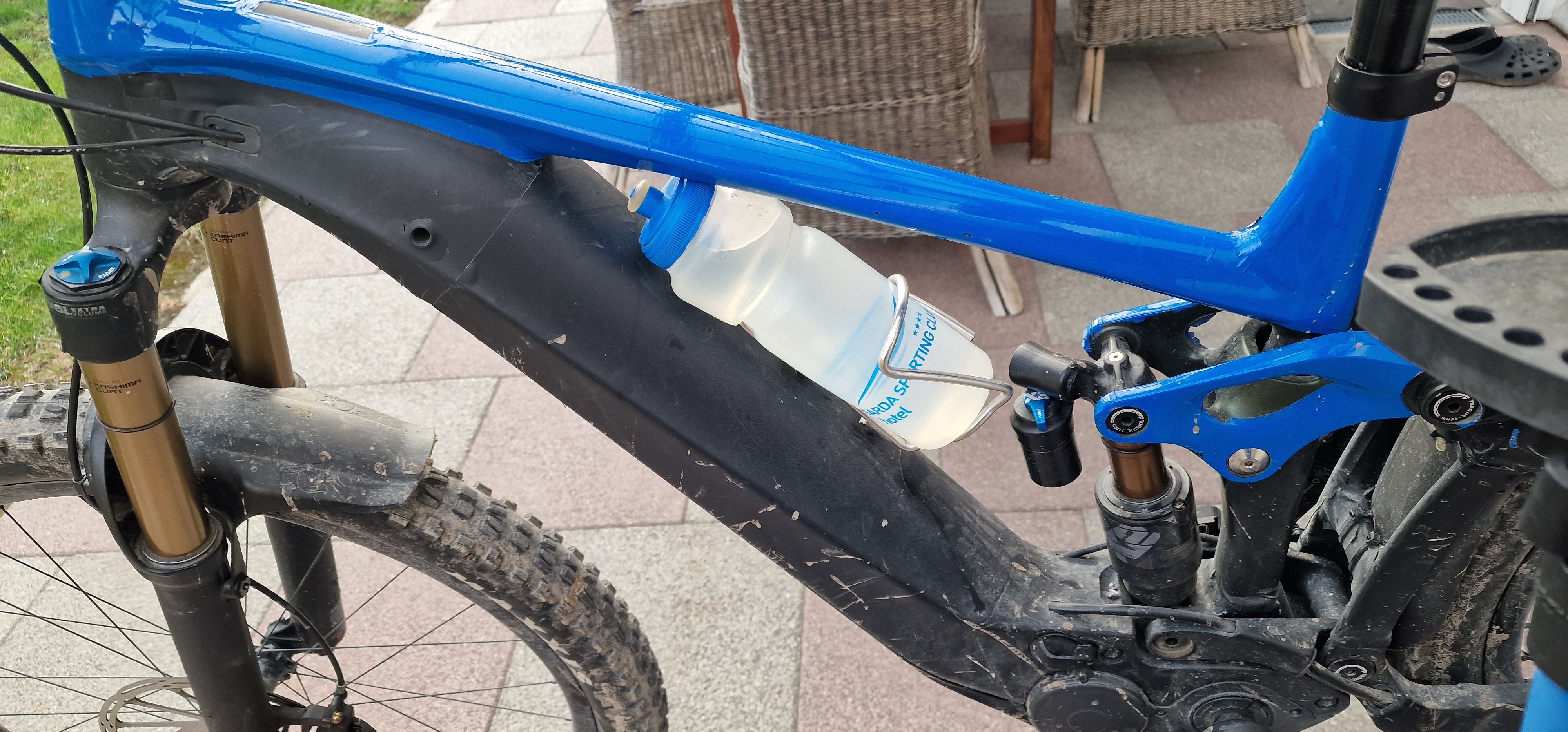

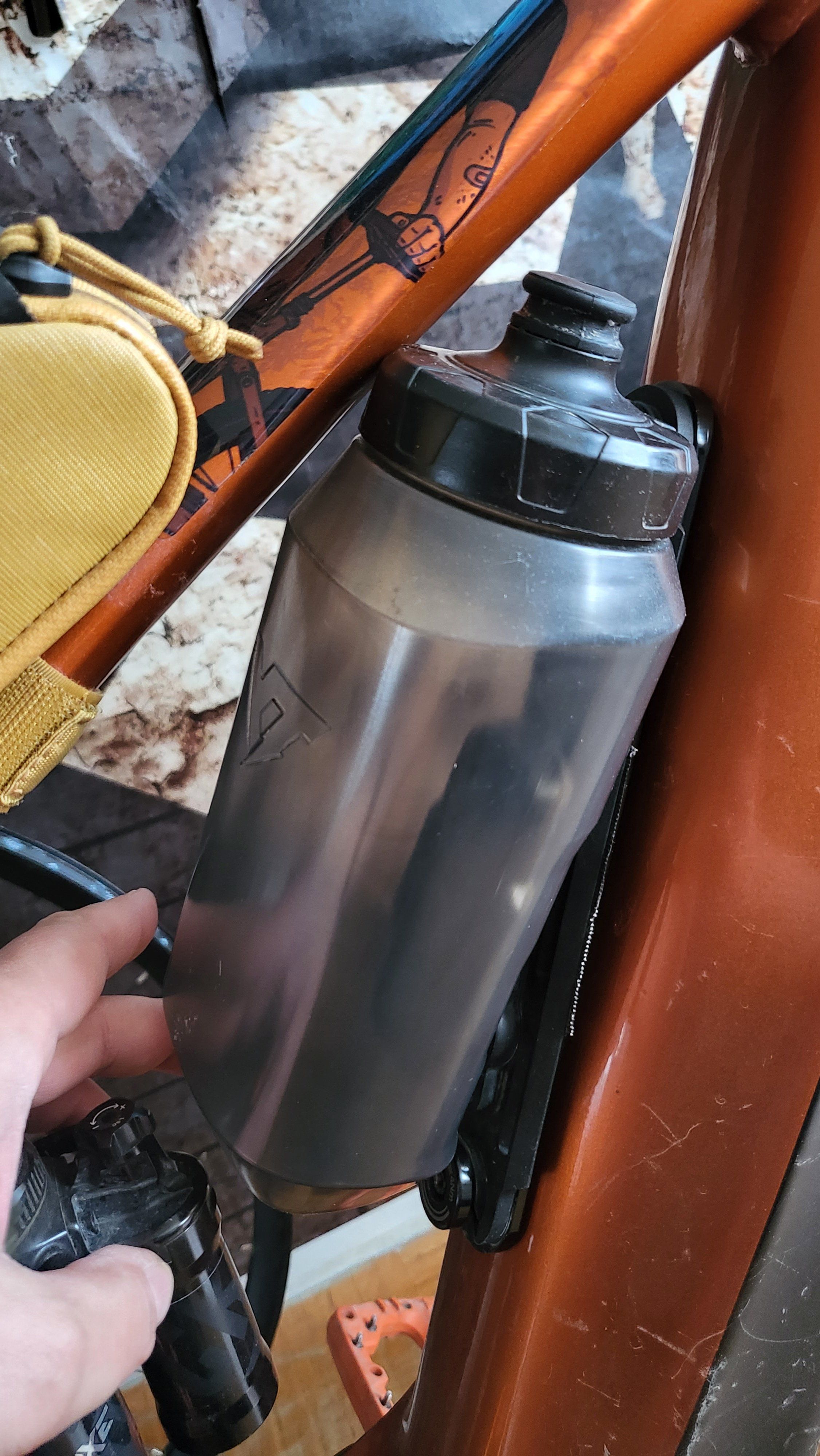

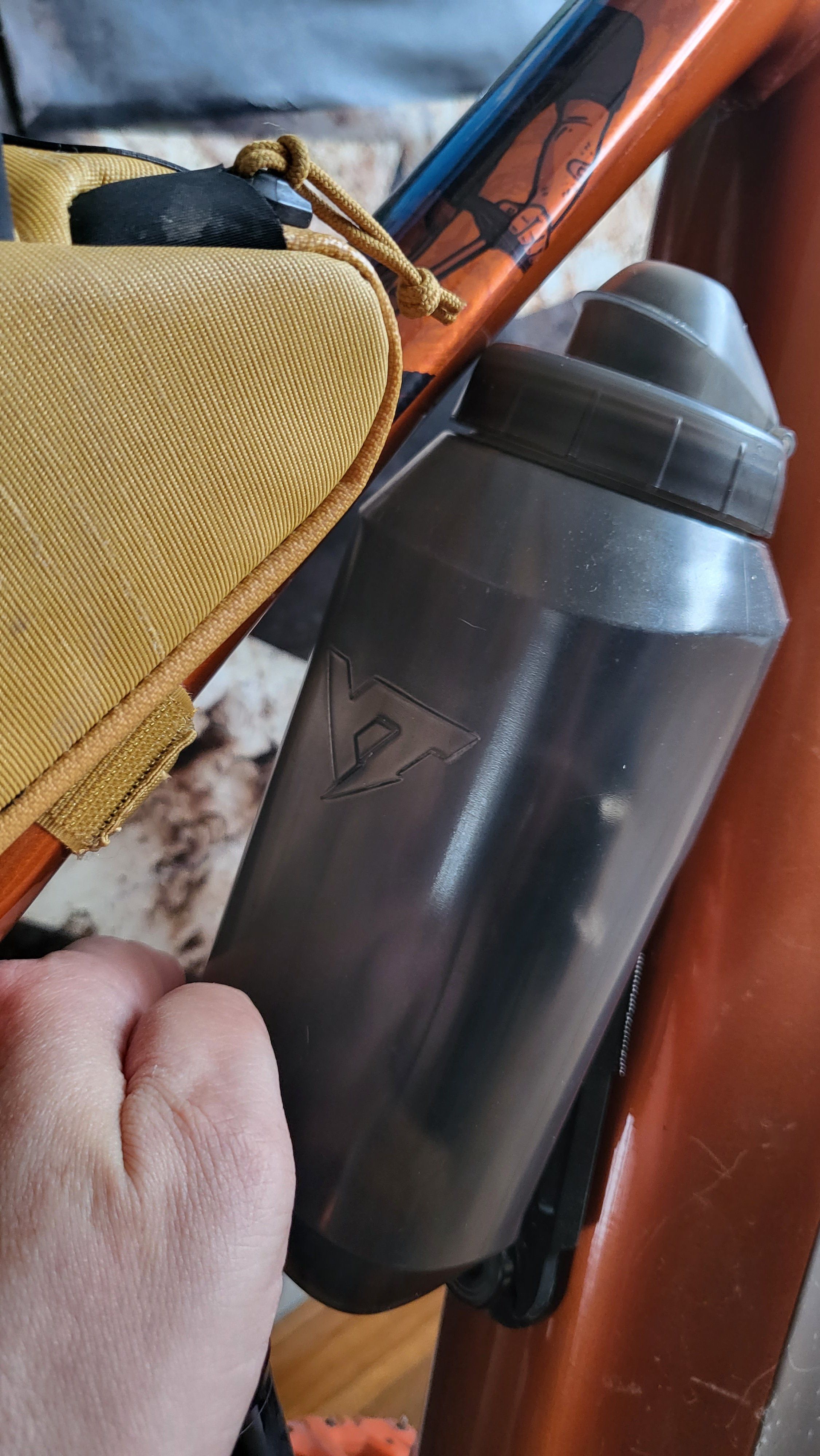

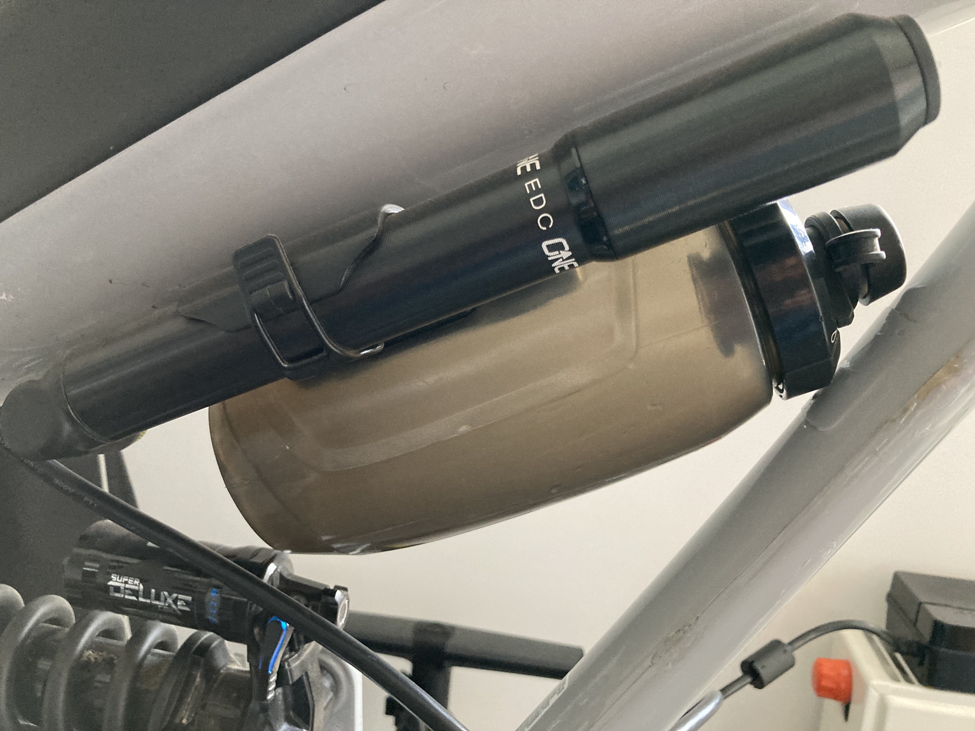

Hallo zusammen,
habe die EDC Pumpe von OneUp montiert und jetzt passt meine 590ml Fidlock Flasche nicht mehr in meinen L Rahmen.
Habe das Mundstück mit der Kappe gegen eins von Camelback getauscht, so passt sie rein, aber die Flasche stößt beim einfedern gegen den LSC Versteller des Dämpfers.
Habe den Post von @herbert2010 bzgl. der Thirstmaster 4000 Flasche gesehen, die sollte passen.
Würde mich aber interessieren, ob der Thirstmaster 5000 auch passen würde. Hat den jemand? Kennt einer die Maße der Flasche? Habe nichts diesbezüglich im Netz gefunden.
Danke!
Hallo zusammen,
Danke!
nein ist zu groß ich hab 2 zuhause
