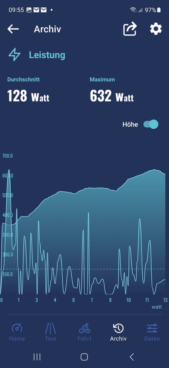

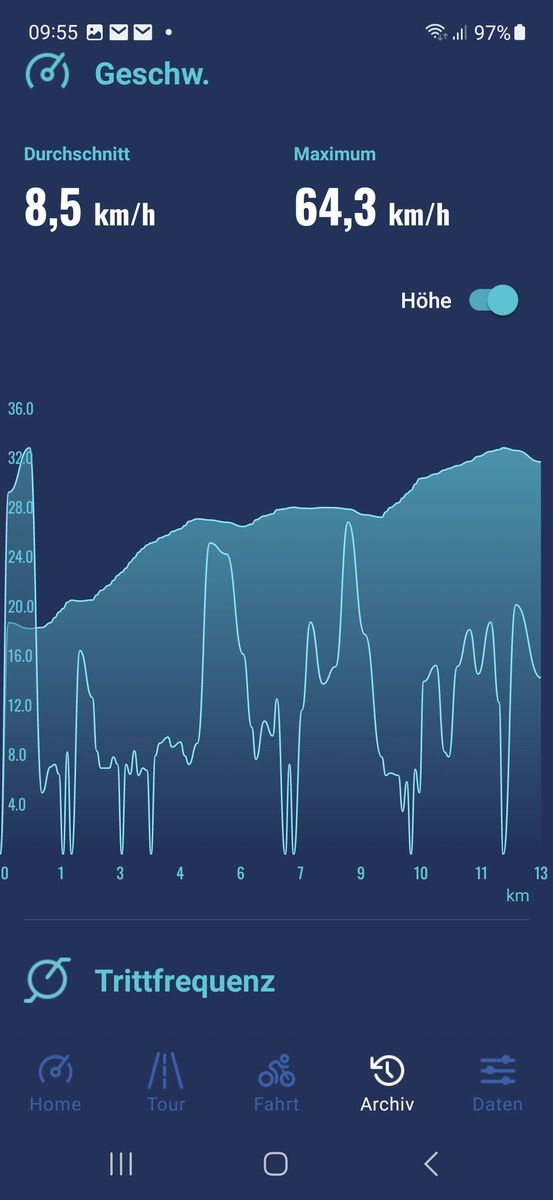

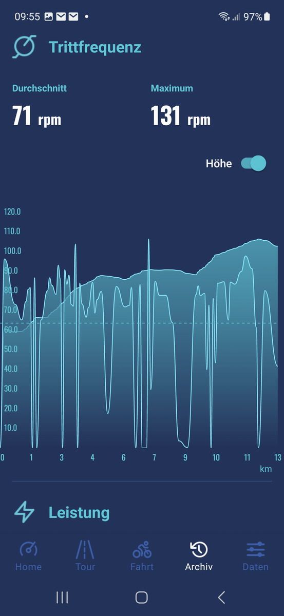

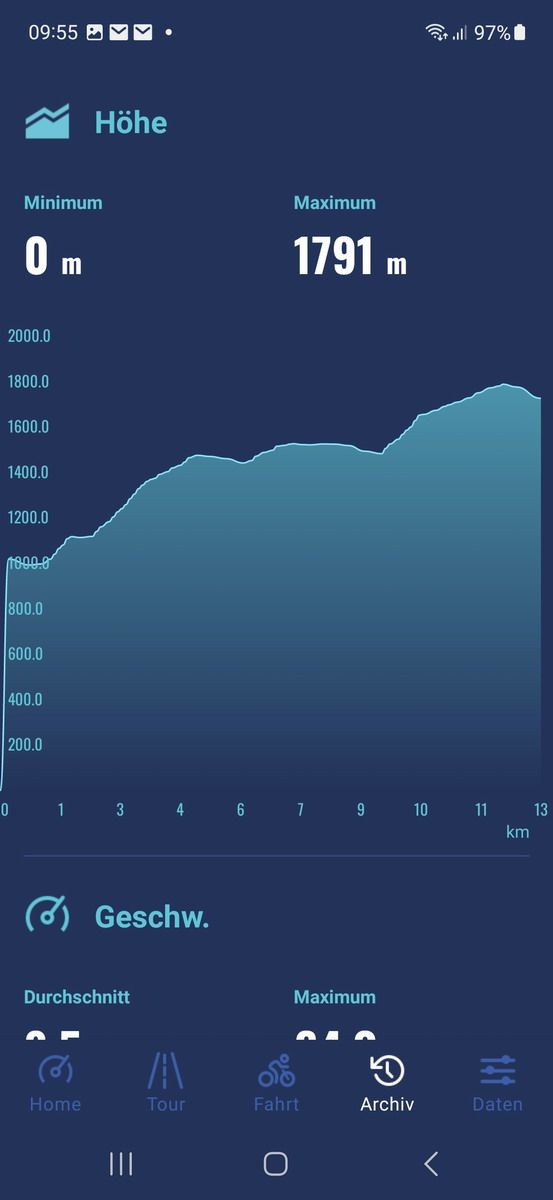

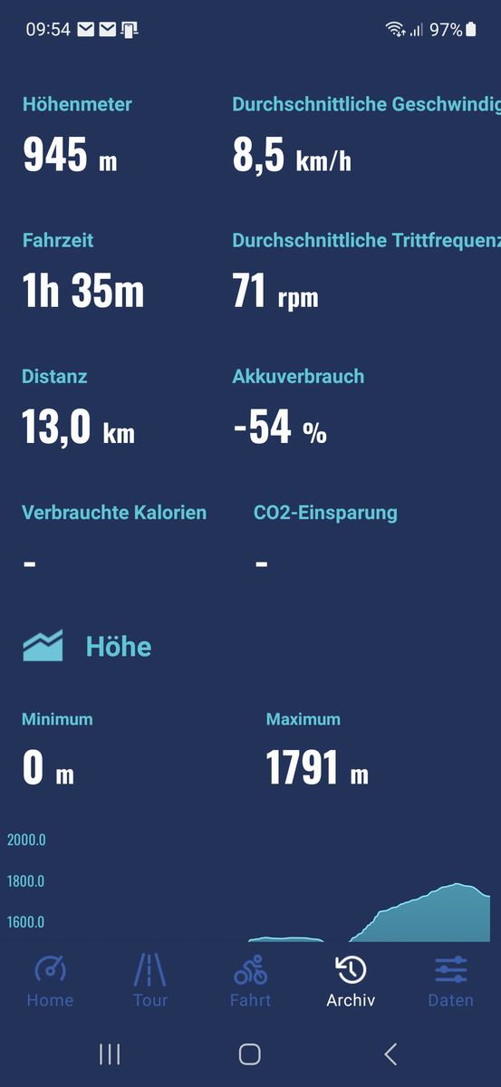

Gerne:
Giant Reign 1, erste Überhitzung bei ca. 2,8km (real bei 3,3km, hab erst 500m später die App eingeschaltet), ca. 300hm, laut Garmin Fenix bei 24° (wobei die eher bißerl zu viel anzeigt), Stufe 4 mit 250% Unterstützung.
Generell häufige Überhitzung nach 300 bis 400hm.
Motor schwächer als die beiden SyncDrive 1Motoren die wir noch haben und deutlich schwächer als 2 SyncDrive 2 Motoren von Bekannten.
Es ist keine höhere Leistung von Stufe 4 (250%) auf Stufe 5 (400%) spürbar.

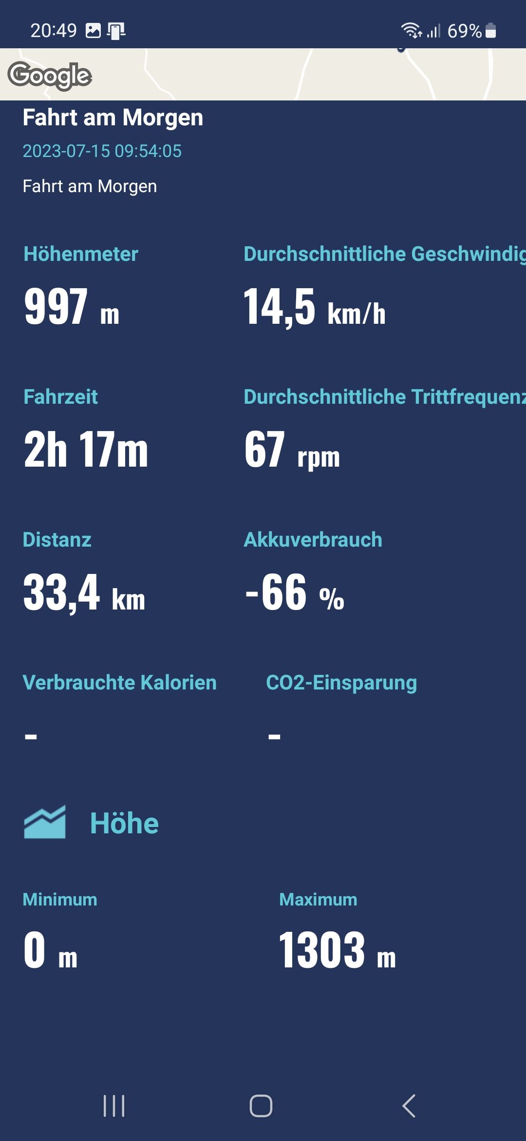

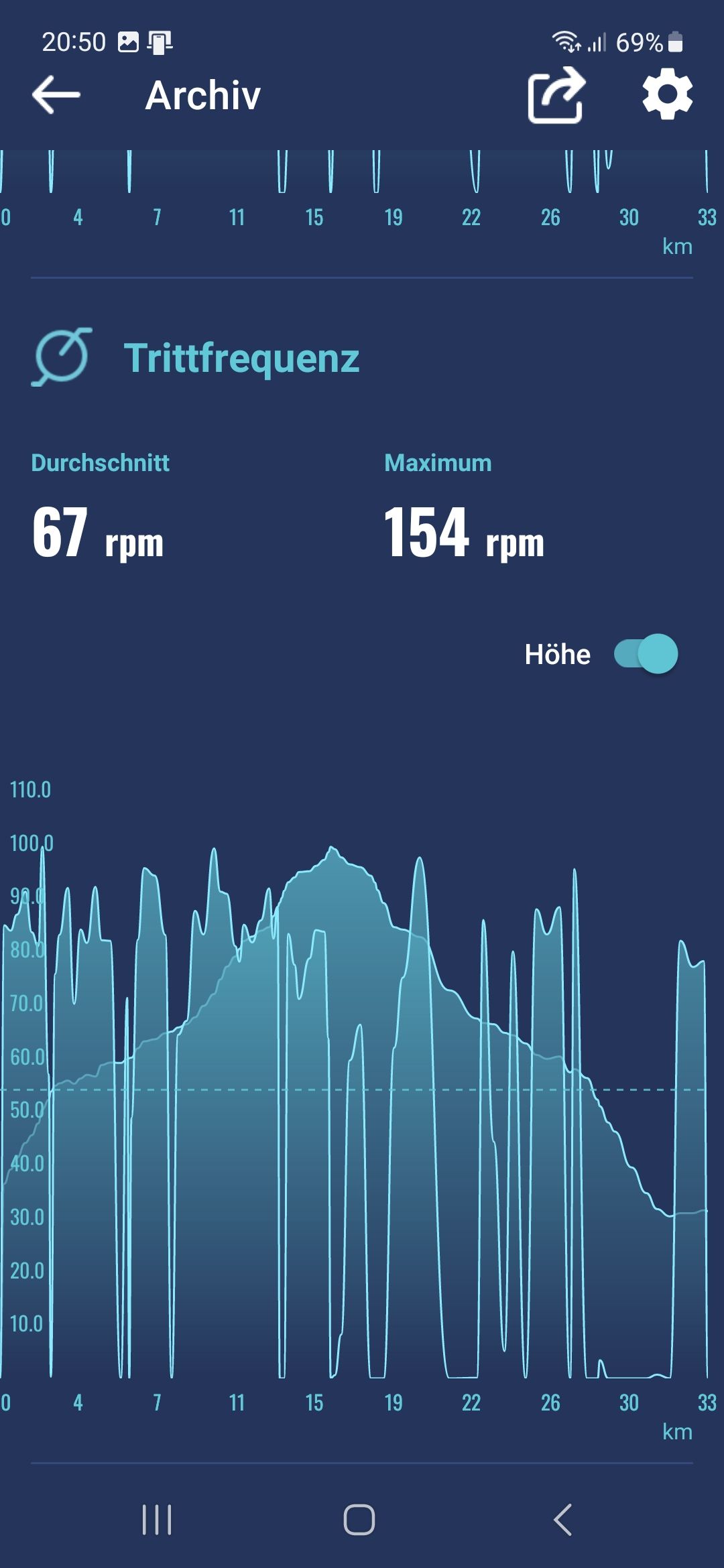

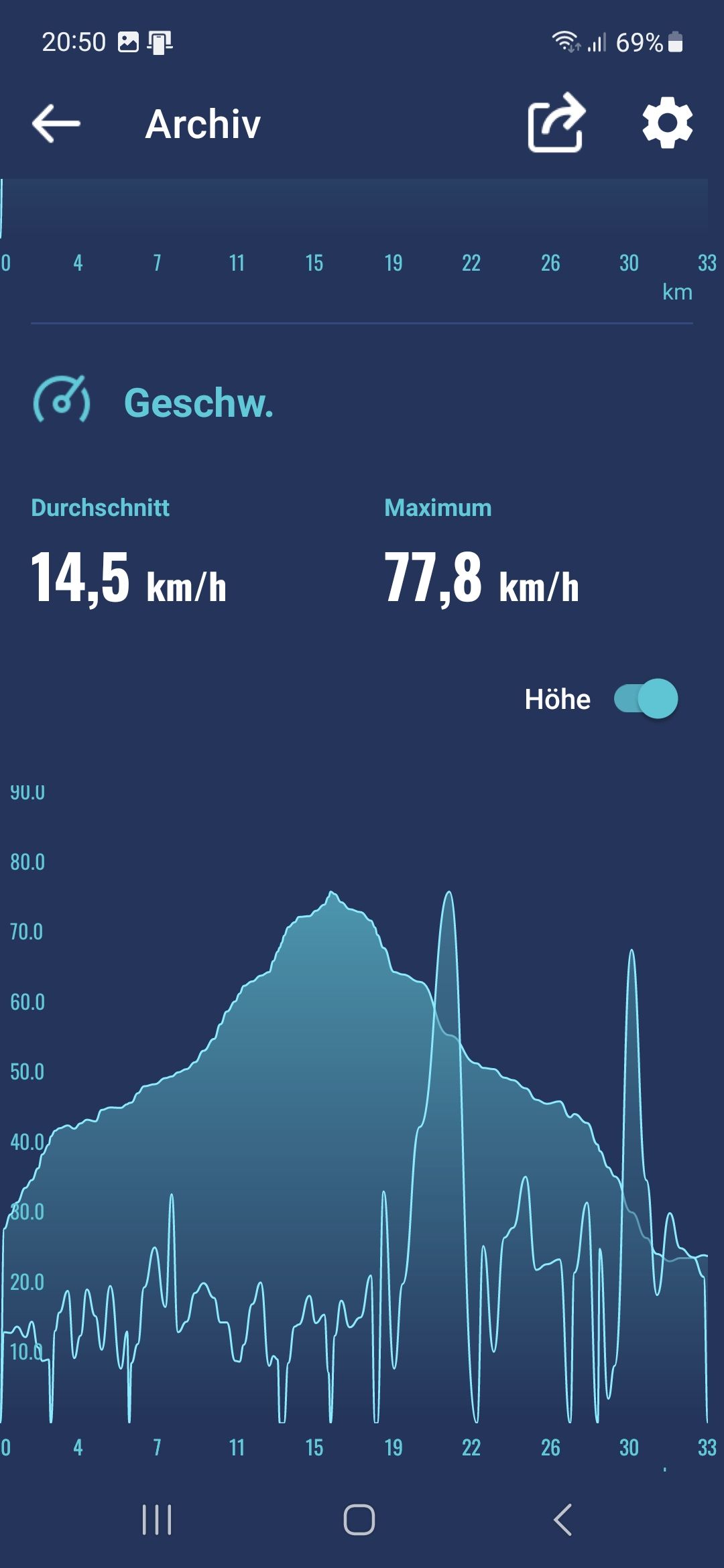

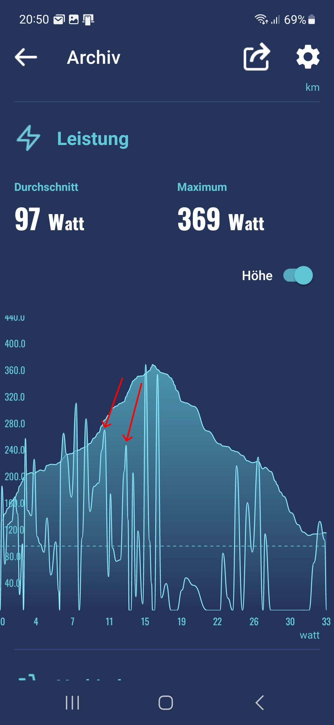

Und mit Überhitzungsblinkspiele kann ich auch wieder dienen:
Stufe 4, 250% Unterstützung, laut Fenix 24 bis 25° Außentemperatur.
Bei dieser Strecke ist es, zwischendurch recht flach, bei einem gar nicht mal so steilen Straßen-Verbindungsstück, trotz ca. 15kmh, und somit etwas Fahrtwind, hat der Motor zurück geregelt und die Anzeige zu blinken begonnen.
