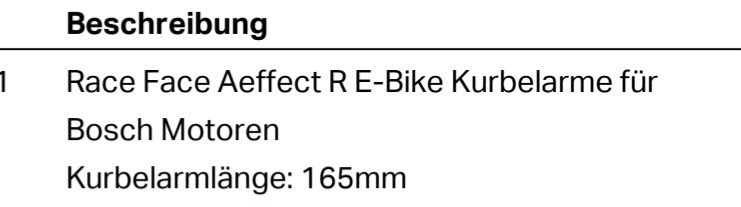

Die verwende ich seit ca 1 jahr da hst meine praxis das gewinde verloren ;)
